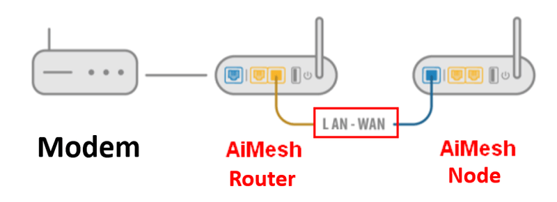

Zoals het wordt uitgelegd:
Afbeeldingslocatie: https://tweakers.net/i/um0bnr4RO6Ua5-kn2egMGDrW6Ww=/800x/filters:strip_exif()/f/image/lKiSh4mQbeBsZhdyULKng3fY.png?f=fotoalbum_large

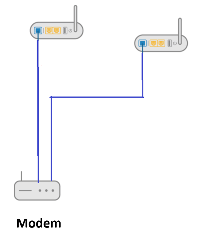

Zoals ik het wil:
Afbeeldingslocatie: https://tweakers.net/i/zDlyAkHN3lEaf9aL4bPJSRP5sM8=/x800/filters:strip_exif()/f/image/zijOdylcLWuHB2HLThL30wK9.png?f=fotoalbum_large
Ik kan ze wel instellen als access points maar dan raak ik volgens mij seamless roaming / naadloze overdracht kwijt.

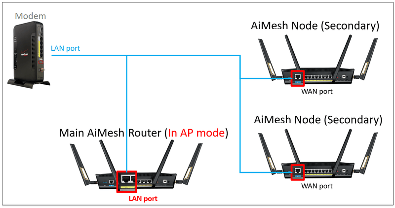

Het is inmiddels gelukt om aan te sluiten volgens dit schema:
Afbeeldingslocatie: https://tweakers.net/i/EdjpwsFrzs7FUOpbr79IyQe3Yn4=/800x/filters:strip_exif()/f/image/BG9Owjt2WvVRZuCLEzRCQY4y.png?f=fotoalbum_large
Om redenen die ik niet ken moet de Asus hiervoor in Access Point mode staan.
Alle manieren op de Asus website om de user interface te openen van een apparaat in AP mode faalden overigens. Ik heb die van mijn ISP modem/router geopend en daar gekeken wat het IP adres van de Asus is.
