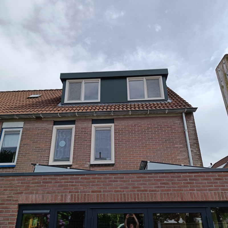

Beste,
Nu de zon weer vol op aan het schijnen is en met de prijs van panelen die steeds blijft zakken zit ik er over te denken om ook op de achterkant (bijna Noord) van ons huis panelen te leggen. Ook om er voor te zorgen dat de grafiek wat ronder wordt en we 's avonds ook nog wat energie opwekken en omdat het natuurlijk gewoon leuk is.
De rest van ons huis incl bijgebouwen ligt eigenlijk nagenoeg vol.
Op de dakkapel achter op ons huis is nog ruimte voor twee panelen, maar eventueel is er onder de dakkapel ook nog ruimte voor 3 panelen.
Door de hoogte is er weinig last van schaduw, maar wel is het zo dat de panelen die onder de dakkapel zouden komen ook nog een tijdje in de schaduw van diezelfde dakkapel komt te liggen.
Ik ga ze er zelf opleggen, en budget is niet echt een probleem, maar het liefst zo voordelig mogelijk natuurlijk. Er ligt al een 3 aderige kabel naar boven die nog nergens op aangesloten is dus deze zou prima daarvoor gebruikt kunnen worden.
Ik heb natuurlijk een beetje zitten kijken, maar ik zie bijvoorbeeld van die Plug en Play Setjes. Daar heb ik geen interesse in, maar het is wel heel makkelijk qua micro omvormer.
De opties zijn wat mij betreft:
- Alleen twee panelen op het dak van de dakkapel, icm een APS mircoomvormer. Maar wat zou dan een goede zijn? Want het liefst heb je natuurlijk dat de panelen zo makkelijk mogelijk stroom opwekken, zonder eerst een hoge drempelwaarde over te moeten om iets te gaan doen omdat ze en plat en Noord liggen.
- 5 panelen leggen, icm een 1000 of 1500 watt string-omvormer?
- Zou het nog een optie zijn om 2 panelen aan te sluiten op de omvormer (SMA SUNNY BOY 2.5 1 x mpp) waar de panelen die met de dunne rode lijnen ook op aangesloten zijn (zijn wel anders georiënteerd natuurlijk, namelijk Z-W)
- andere suggesties?
Alvast bedankt voor het meedenken! Mochten jullie nog vragen hebben dan hoor ik het graag.

Onder de dakkapel is 3 pannen = meestal minder dan 1 mtr?
Wellicht passen er nog Solar Frontier onder?
Die zijn 977 breed. (en 1257 lang)
4 in een string onder de dakkapel en 4 boven op de dakkapel? (betonvoeten eventueel)
2 string van 4 panelen parallel op 1 mppt
Prima qua spanning en prima qua stroom
Je andere plaatje doet niks.
[ Voor 10% gewijzigd door AUijtdehaag op 30-04-2024 19:09 ]

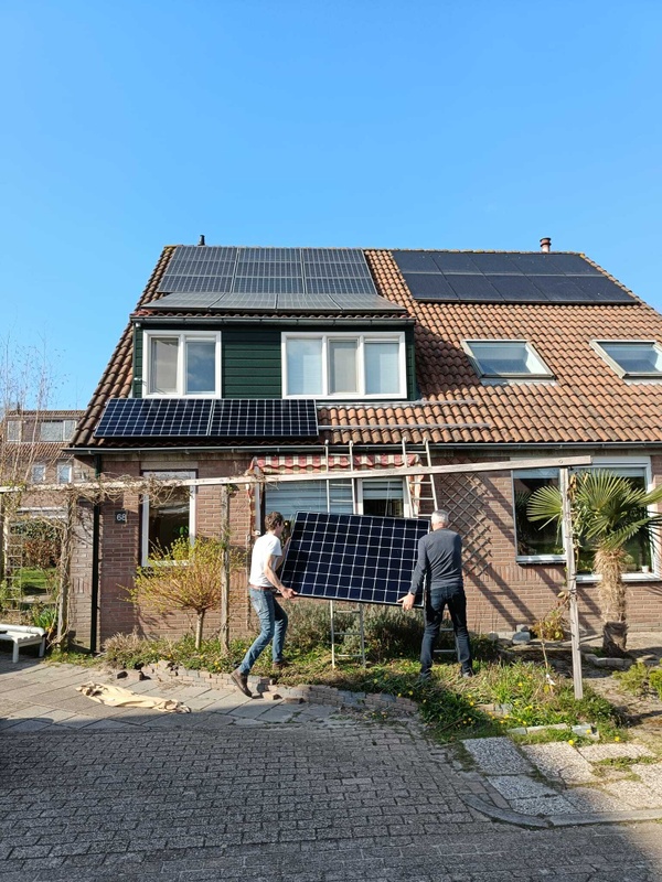

Ik heb toen die SPR 360's (104cm breed) van jou ook aan de voorkant van ons huis onder de dakkapel gelegd, zelfde hoeveelheid dakpannen, dus zou moeten kunnen dacht ik :)
Afbeeldingslocatie: https://tweakers.net/i/gwR88KdHKfrA3KP-mgRHjFDhMLY=/x800/filters:strip_icc():strip_exif()/f/image/8e6pNOSKyQE06OOZ0aAj84gi.jpg?f=fotoalbum_large
[ Voor 25% gewijzigd door timpel_800 op 30-04-2024 19:10 ]
Amber 65. Atlantic Explorer. 20.000Wp zonnepanelen. 48kWh/20kW Sigenergy thuisbatterij Kia Niro EV. Zappi Laadpaal. Bakkerij aan huis -> 40kW deckoven
  • AUijtdehaag
Die zijn 1046 dus dat moet kunnen.

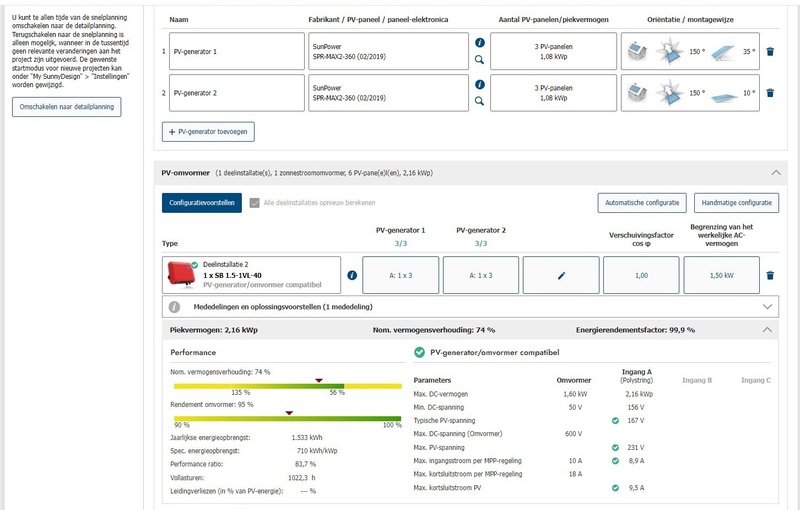

maar 2 wel en dan drie eronder maakt 5 stuks. In Zierikzee staan op MP 500 stuks spr400 te koop. Zit ik op 2000 Wp. Maar qua omvormer dan 1000watt?
Ik heb het wel geprobeerd in de Sunny design te stoppen maar dat lukt niet echt want als ik een zadeldak selecteer dan hakt hij het dak door tweeën.

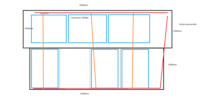

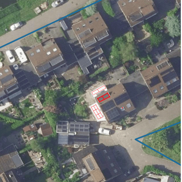

Ik ben even het dak opgeklommen en heb even gemeten.
Ik zou op het platte dak 4 panelen van 360wp kunnen neerleggen (1559x1040mm) in portrait. Dat past netjes. Erboven op het schuine kunnen dan in Landscape nog 3 dezelfde panelen netjes neergelegd worden. Dit past allemaal netjes zonder gedoe met dakgoten. Dus in totaal 7 panelen. 2520Wp
Ik kan voor een goede prijs 7 van die panelen overnemen
Vraag rest: wat te doen qua omvormer? Zou een SB 1.5 dit doen of ik zou ook op MP een ouder model SB 1200 kunnen kopen. Ik ben een beetje bang dat die 1.5 te zwaar is voor de panelen.

Een ouder model SunnyBoy heeft waarschijnlijk een te hoge opstartspanning nodig. Met bewolkt weer betwijfel ik of de omvormer dan wel wil doorstarten.
Je zou SunnyDesign eens kunnen proberen waar die mee komt qua omvormer als je je situatie invult. Zie #7 uit Tips bij openen vragentopic zonnepanelen Was je al mee bezig geweest lees ik. Misschien toch nog even opnieuw proberen :)
[ Voor 13% gewijzigd door ThinkPad op 07-05-2024 08:33 ]

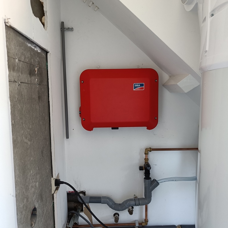

  • AUijtdehaag
Je hebt 2 ongelijke hellingshoeken, dan "mogen" de panelen niet in serie, want dat levert verlies op.
Je kan een 2 mppt omvormer nemen voor 1 string van 4 en 1 string van 3 panelen.
Bij SMA begint dat model pas bij 3 kW. Ik verwacht niet meer dan 1250 1500 watt uit die panelen
Te zwaar bestaat niet, die omvormer werkt ook gewoon met de juiste Vmpp spanningen erop.
Of 3 + 3 parallel op 1 ingang

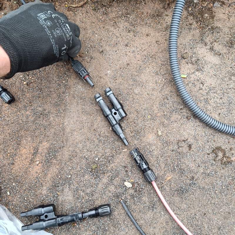

Moet je zelf wel y-connectoren gebruiken, de SMA 1.5 heeft maar 1 mppt ingang
Sunclix y-connectoren zijn peperduur, dus gebruik mc4 y-connectoren en dan van mc4 naar sunclix (stukje kabel ertussen) bij de omvormer.

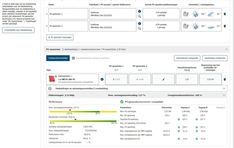

ik was inmiddels iets verder gekomen in het Sunny design, door niet de visuele maar de handmatige dakplanning te selecteren. Daar idd zoals hierboven ook op hetzelfde uitgekomen.
Ik zit niet per se vast aan SMA want die STP 3.0's zijn ook heel duur. Die Sunny boys kan je voor weinig van MP trekken.. Zijn er andere merken omvormers met 2 x mmpt van bijv. 1500watt?

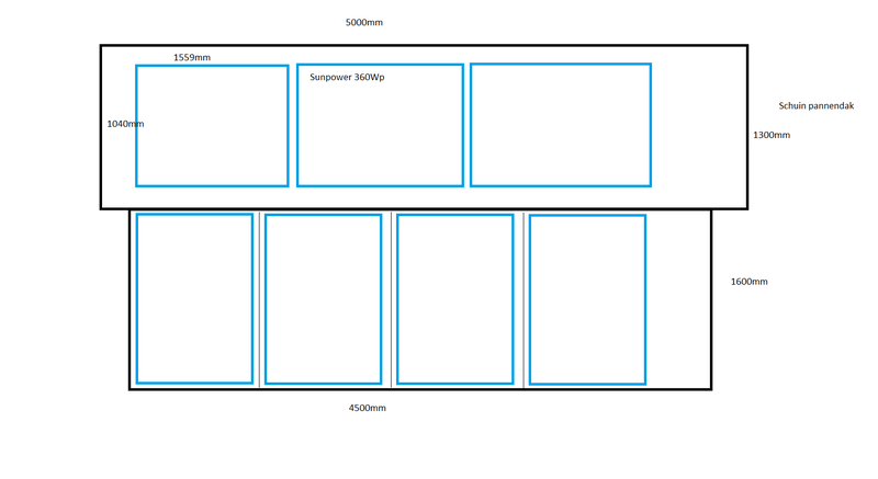

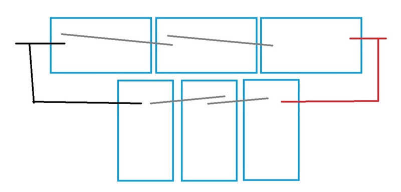

parallel dan bedoel je dus zo?
Afbeeldingslocatie: https://tweakers.net/i/1Vok9R74PUniwsWCfRcRT-aoO5w=/800x/filters:strip_exif()/f/image/Cy7f9rqN4Boulf8zW1Om59Rs.png?f=fotoalbum_large

  • AUijtdehaag
nee zo
Afbeeldingslocatie: https://tweakers.net/i/CP89quZPq6T-5yJUp8GyyniUd3A=/800x/filters:strip_icc():strip_exif()/f/image/F7OwcJbY97O1TOKh6E15KSt3.jpg?f=fotoalbum_large
Wat prima kan met die panelen vanwege hoge Vmpp en lage Impp
3 is wellicht ook handiger, om de panelen een keer te reinigen en je er nog naast kan gaan staan.
[ Voor 9% gewijzigd door AUijtdehaag op 07-05-2024 09:42 ]

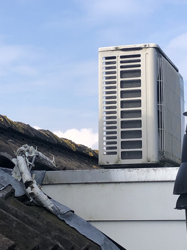

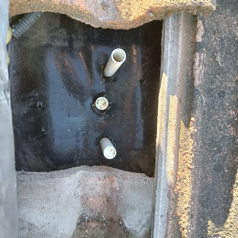

Afbeeldingslocatie: https://tweakers.net/i/o2WbC0VjaVsYxJDnCgVSXeN3q0E=/x800/filters:strip_icc():strip_exif()/f/image/mBRAHC5B5Ai1w8AHhDxBfqKQ.jpg?f=fotoalbum_large
Zal zo eens op het dak klimmen voor de buurman
  • timpel_800
  • Registratie: Maart 2022
  • Laatst online: 08:40
Ik zie geen nest of bedoel je de aangevreten leidingen dat ze als nestmateriaal gebruiken :)

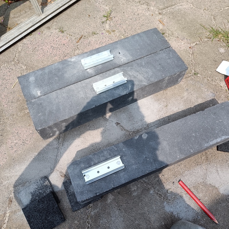

Ik heb net 7 van die panelen opgehaald via Marktplaats. https://www.marktplaats.nl/u/mathijs/20377626/
De verkoper heeft er nog veeel meer dus mocht iemand nog op zoek zijn naar Sunpower 360WP. Zijn wel gebruikt maar gaan voor 20 euro/p.p.

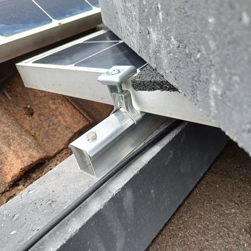

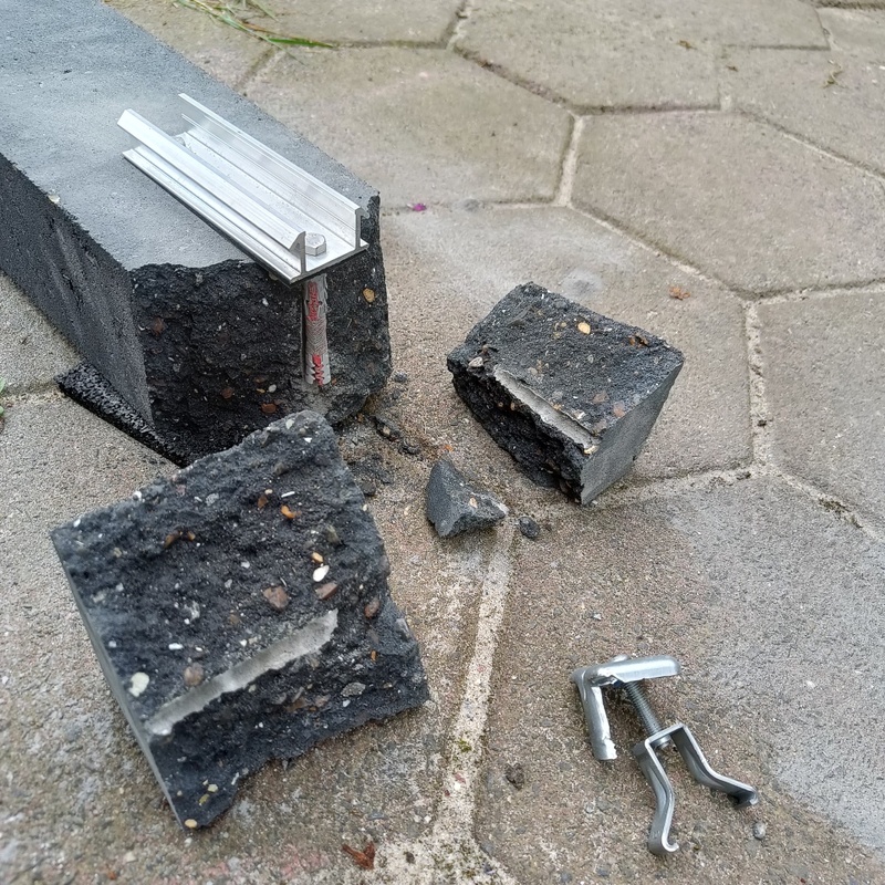

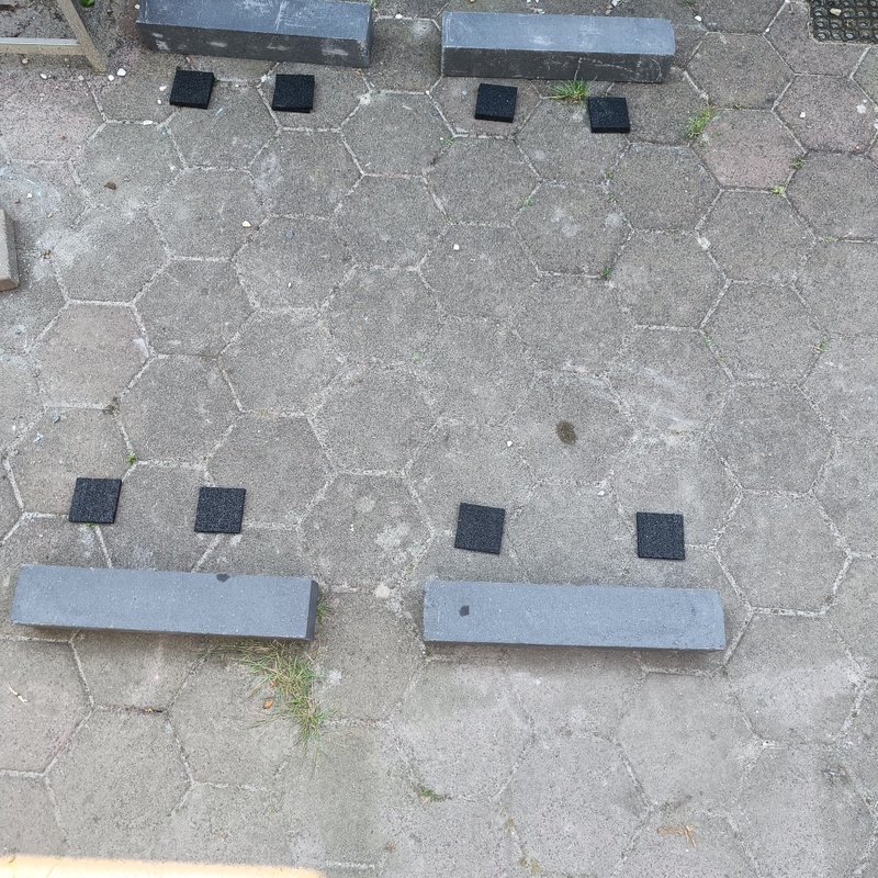

Ga er zoals gezegd 3 plat op het dak leggen. Ik wilde eerst Bluebase of Esdec onderstel halen voor platdak, maar die onderstellen zijn te groot voor deze panelen.
Ga dus denk ik zelf wat fabriceren met betonbandjes.
[ Voor 47% gewijzigd door timpel_800 op 08-05-2024 20:29 ]

timpel_800 schreef op woensdag 8 mei 2024 @ 20:27:

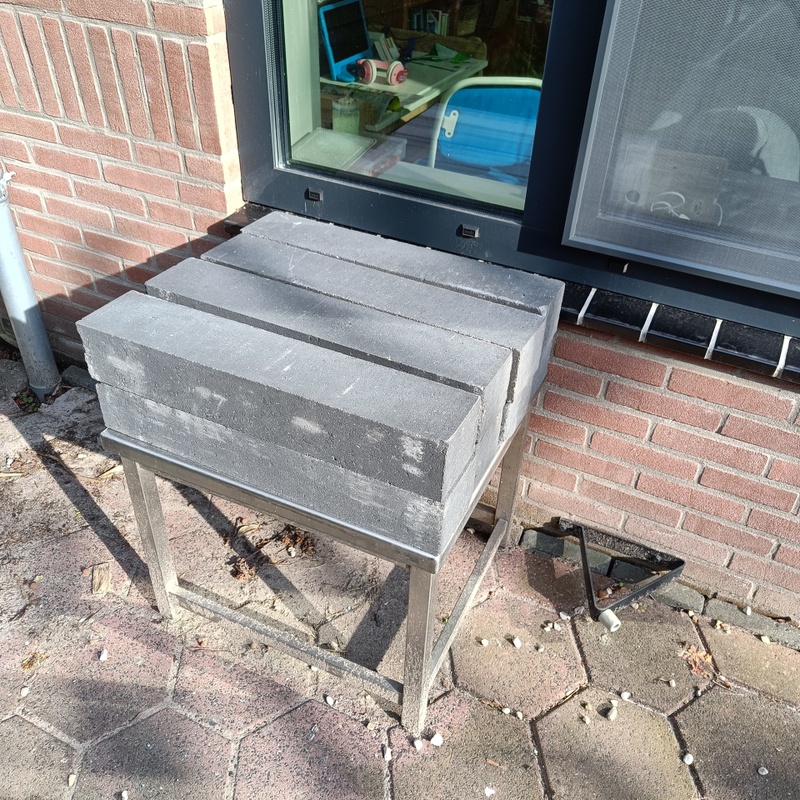

Zelf (beton)schans maken voor zonnepanelen
Je kan ook met 'stapelblokken' (die normaal voor borderbakken worden gebruikt) wat maken, zo heb ik ook een aantal panelen ligen:

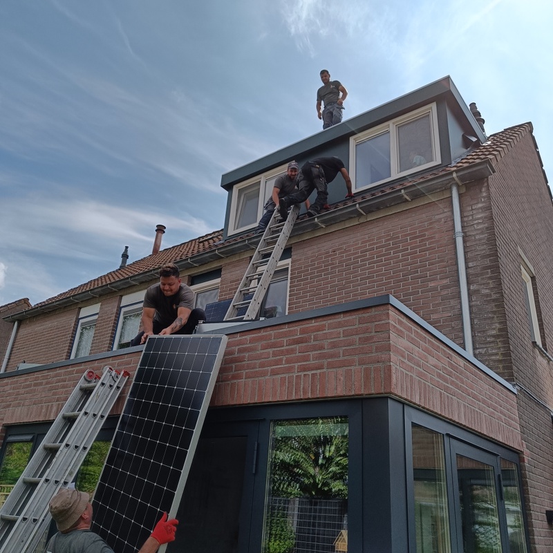

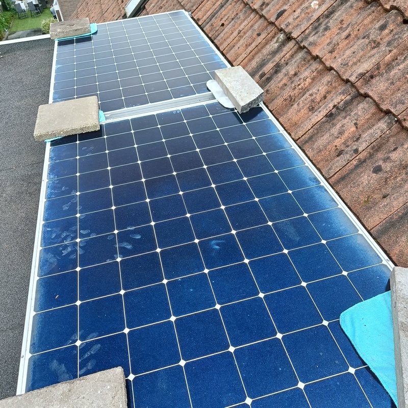

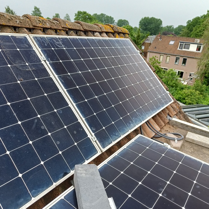

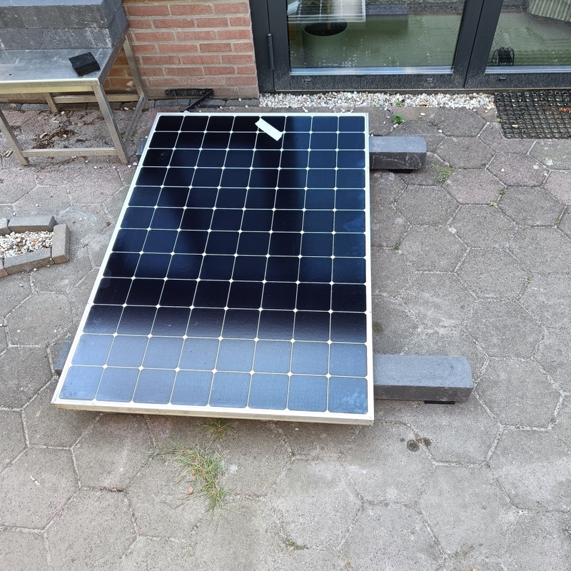

Ze liggen inmiddels op het dak. Een stel Brazilianen vervangt verderop de dakpannen van de buren. Had ze ff gevraagd om de boel erop te leggen.
Dus dat scheelt !
Nu even zo neergelegd en de spullen gaan regelen voor de montage.
Afbeeldingslocatie: https://tweakers.net/i/IqHF5WFKyfP-41ooRS3tHgwQjwY=/800x/filters:strip_icc():strip_exif()/f/image/Y1NTXLGzi0MBsVY7ap2vF9Ed.jpg?f=fotoalbum_large
Afbeeldingslocatie: https://tweakers.net/i/Hg9kTxGXmZUHXU5s7DiAdfSpfPM=/800x/filters:strip_icc():strip_exif()/f/image/gTZf7e8jmzOoxDyqCvVTDx3y.jpg?f=fotoalbum_large

Ja die stapelblokken dat is mooi! Ik heb die stenen die nu op de panelen liggen op m'n rug in een rugtas omhoog gedaan, ging perfect. Maar betonbandjes zijn wat groot, maar eigenlijk weer te klein want maar 100cm terwijl je minsten 104cm nodig hebt voor breedte van de panelen.
Die stapelblokken zijn netjes. Gat boren, plug erin en klaar?

timpel_800 schreef op donderdag 9 mei 2024 @ 14:24:
voor de zeer korte termijn prima, maar een flinke windvlaag en weg zijn je panelen hoor!
  • timpel_800
Had gehoopt dat het wel goed lag nu. Verderop zijn overal platte daken aan het vernieuwen daar liggen de panelen al een paar weken op deze manier op het dak. Maar het weer ziet er goed uit voor de komende dagen dus inshallah.

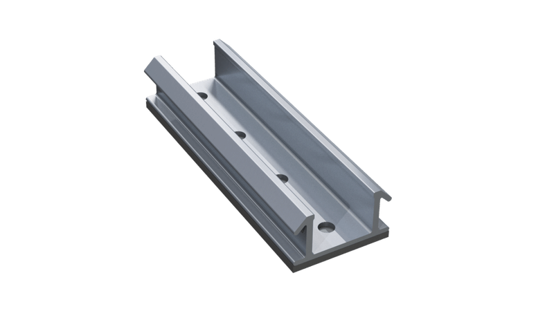

Ik heb 8 van deze blokken gehaald en ga daarop van die esdec staaldak profielen schroeven met duopower pluggen. Daarop de panelen en dan ook esdec klemmen. Misschien nog de blokken onderling verbinden met draadeinden oid.
Afbeeldingslocatie: https://tweakers.net/i/g-2sOmYMHEzXUE1e2hyeRGjLEss=/800x/filters:strip_icc():strip_exif()/f/image/7RzoKvst26YfdtFZ51C15GzU.jpg?f=fotoalbum_large
  • AUijtdehaag
Ga je ze regelmatig reinigen?
Met 0 graden blijven ze vuil en met 5 graden iets minder vuil
  • timpel_800
Ik wilde aan de achterzijde 2 of 3 rubber matjes leggen en aan de voorzijde 1 rubber matje om zo wat afschot te creëren en natuurlijk van die clips erop want schoonmaken is niet heel makkelijk idd.
  • ThinkPad
  • Laatst online: 09:18
Ik vind ze met 5° al erg vies worden, vooral onderaan komt al snel een vieze rand. En dan heb ik er al van die drainclips op zitten.
@timpel_800 Rustig aan als je gaat boren, vooral niet de hamerstand gebruiken. Zo hard zijn die blokken niet namelijk, been there done that :X
[ Voor 35% gewijzigd door ThinkPad op 13-05-2024 11:31 ]
  • AUijtdehaag
Ga je ze landscape of portrait leggen op het platte dak?.
Mijn ervaring is:
4,5 graden (sun solar betonvoeten) erg snel vuil en spoelt niet schoon
7 graden (sun solar betonvoeten) minder snel vuil en blijft een rand onderaan
10 graden (sun solar betonvoeten, geen omkijken naar)
Ik zou toch nog even nadenken over deze?
  • timpel_800
Ze komen Portrait.
Waar ik een beetje bang voor ben met die betonvoeten van De groot. Die zijn meer dan 50 kg. Dat krijg ik zonder kraantje oid nooit een ladder op.
Ze komen dus best hoog te liggen. Het dak is ook helemaal schoon (naja schoon) tov bijv. mijn schuurdak waar altijd bladeren etc. op liggen.
Ben toevallig net bezig om e.a. te bekijken. Heb het nu zo bedacht. Zit alleen nog te denken om de betonblokken onderling te verbinden met een aluminium U profiel oid.
Afbeeldingslocatie: https://tweakers.net/i/kUdhzop-JuX9MEnNE557pFpU7Ow=/800x/filters:strip_icc():strip_exif()/f/image/kuVYuQ8kpbAKItLKzXczDQTQ.jpg?f=fotoalbum_large
Afbeeldingslocatie: https://tweakers.net/i/669rVGTcE1MtC_ZNF9_5MmU-D9Q=/800x/filters:strip_icc():strip_exif()/f/image/VEYOolt0ZQ95IrNAtDKAaz6N.jpg?f=fotoalbum_large
Afbeeldingslocatie: https://tweakers.net/i/JLke6XzqKe-4311TP1Vj-mQ8Elk=/800x/filters:strip_exif()/f/image/KmkpDxTUp5rYEJJGhKnrMPea.png?f=fotoalbum_large

Zo de HR pijp is er ook vanaf. Dat ziet er ook netjes uit. Gat dicht gemaakt met een plaatje hout. Isolatie erover en klimaatfolie erop geplakt. Bye bye gas :w
Nu de gaten in het dakbeschot geboord voor het doorvoeren van de Solarkabels. Maar blijkbaar is dit zo logisch dat ik nergens kan lezen hoe je dit netjes afwerkt? Plak ik de buisjes rondom netjes af met alutape of laat ik dit gewoon zo zitten?

  • AUijtdehaag
Beetje kit?

Ik zal wel wat prutsen. Het is natuurlijk zo dat die rookgasafvoerpijp ook gewoon dwars door alles heen gestoken zat zonder dat het ooit lekte.
Nog een ander idee: Stel dat ik een airco naast de panelen zou zetten. Zou ik gebruik kunnen maken van dezelfde grijze kabel (3 x 2,5mm2) ? Dus onder de omvormer een lasdoos: 1 kabel naar de werkschakelaar voor de panelen, 1 kabel naar het dak voor de airco?
Dat scheelt weer een tiental meter kabel die ik dan moet trekken.
Ik trek wel een nieuwe kabel 😊

Hamerfunctie wel gebruikt icm 4 puntige Hamerboor. Wat hier gebeurde was dat het gruis niet goed uit het boorgat verwijderd was,waardoor toen ik de bout erin draaide hij knapte. Bij de volgende gaten het gruis er goed uitgetikt en de rest zit er netjes in.

Op de lage blokken heb ik de Staaldak profielen gepakt, hier past keurig ook de eindkap op. Maar op de hoge blokken heb ik rest stukken van de het alu profiel van het pannendak gepakt.
Daar had ik geen eindstukken voor gerekend dus het is nog niet af.

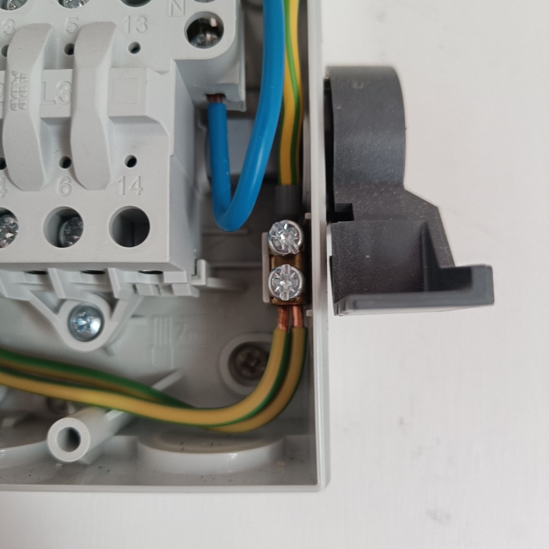

Voor het aansluiten van de aarde draad lees ik dat je dat netjes op de aardrail moet doen en dus via de werkschakelaar. Maar hoe doe ik dat netjes? Het aardblokje in de werkschakelaar zit immers vol ?
Wago?
Afbeeldingslocatie: https://tweakers.net/i/jSzVVjxlqjrbMzW3C3FDsT9l__4=/800x/filters:strip_icc():strip_exif()/f/image/A4n5xDciweIlRCy1ujOvPicd.jpg?f=fotoalbum_large

  • timpel_800

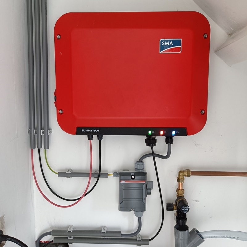

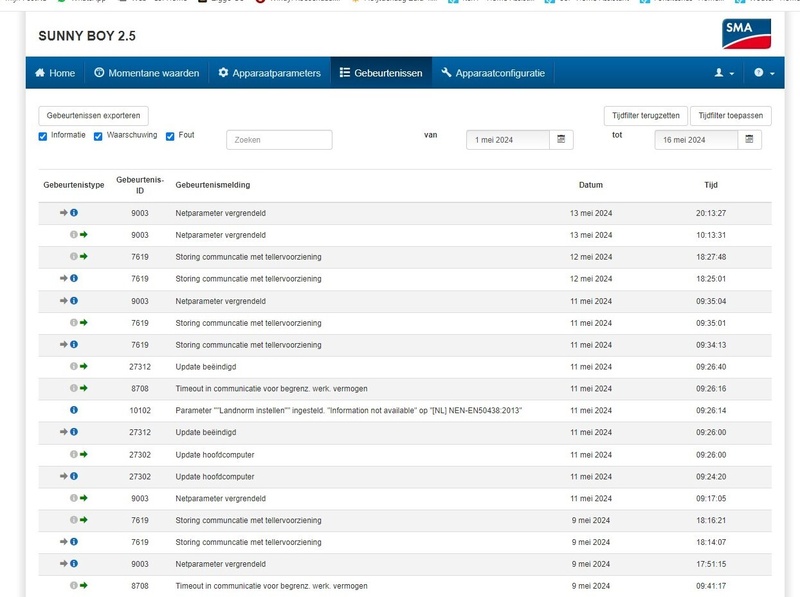

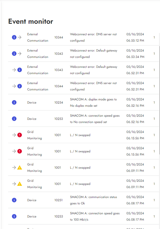

Alles in orde volgens mij. Groen knipperend lampje maar ook een rode in het midden. Ik heb de omvormer nog niet geregistreerd ofzo, zou dat het lampje verklaren?
Afbeeldingslocatie: https://tweakers.net/i/34rDTXgsmFvcbT4xIwBWSH4xoGE=/800x/filters:strip_icc():strip_exif()/f/image/Fr7xgBeYolKzRPtbRYbvaB0J.jpg?f=fotoalbum_large
  • AUijtdehaag
Even inloggen in de omvormer en de status bekijken?
Afbeeldingslocatie: https://tweakers.net/i/u1X8YPBfekIMP9zsWuhH0YvOHEo=/800x/filters:strip_icc():strip_exif()/f/image/4c7QNCdRvU23KtaaxmIYoGSx.jpg?f=fotoalbum_large
  • timpel_800
Hmm, het probleem is dat ik niet snap hoe dat moet. Als ik dit IP adres in de browser plak, http://192.168.12.3/ hij niks laadt. Er zit helaas geen QR code op de omvormer dus ik kan ook niet direct inloggen.
Ben ingelogd hoor.
Volgens de foutcode is L/N verkeerd om. Kan mij haast niet voorstellen maar een klusje voor morgen :) Zou wel fijn zijn als dit het is want dan is het snel verholpen _/-\o_
Afbeeldingslocatie: https://tweakers.net/i/qApSZaiUAigHBxowKwXh82fUi80=/x800/filters:strip_exif()/f/image/dVIv72NvgDp72CRfrsRNUJyr.png?f=fotoalbum_large
[ Voor 58% gewijzigd door timpel_800 op 16-05-2024 20:17 ]

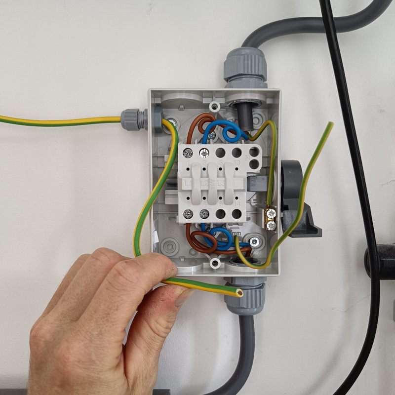

  • ThinkPad
Ik zou de buisjes voor rood/zwart/aarde even wisselen, aarde helemaal links zetten zodat je de DC-kabels dichter bij de omvormer hebt. Je kunt dan de overlengte DC-kabels terugduwen het dak op, zodat je niet van die lussen onder je omvormer hebt hangen. Was mooier geweest om daar net als bij de aarde, ook nog een kort stukje buis om te doen. Kan evt. nog steeds wel, buisje over de lengte doorzagen, om de draad heen en dan de zaagsnede wegdraaien naar de achterkant ;)
De 6mm2 aarde ziet er niet uit als vertind koper, maar is ook lastig oordelen vanaf foto. Als het onvertind koper is dan gaat het buiten groen uitslaan denk ik, weet niet of dat de verbinding ten goede komt.
Hoe heb je de aardedraden uiteindelijk opgelost in de werkschakelaar? Ik had het zelf met een Wago 221 gedaan denk ik, dan kun je massieve en soepele draden combineren. Al weet ik niet of dat officieel mag, in een groepenkast mag je namelijk ook geen lasklemmen plaatsen, die moeten dan volgens mij in een soort houdertje om ze te fixeren op de DIN-rail.
[ Voor 8% gewijzigd door ThinkPad op 17-05-2024 12:17 ]

Leuk project!
Sommige panelen zien er een beetje degraded uit. Doet dat nog iets met de opbrengst?
3.18 kWp ZW, 2.76 kWp NO
  • AUijtdehaag
@Kets_One
Ik denk eerder vette vingers.
Ik heb ze hier ook wel eens gehad, maar je ziet het heel snel op dat glas van die sunpowers

ThinkPad schreef op vrijdag 17 mei 2024 @ 12:14:
Voor de aardekabel heb ik 6mm2 aardekabel van Solarbouwmarkt gebruikt. De enige die ze hebben dus lijkt me dat dat goed zit.
Ik heb de aarde nu nog even niet aangesloten in de werkschakelaar. Ik ga even kijken in het de werkschakelaar van mijn moeder die een systeem heeft dat is opgeleverd door de Zonnefabriek. Ik ben benieuwd hoe zij het daar opgelost hebben. Ik had het ook nog nagevraagd bij Solarbouwmarkt en hij (die ook die filmpjes maakt) zei dat het wel met een Wago mocht.
Ik zal de DC kabels en de aarde kabel even fatsoeneren zoals jij aangeeft. Bedankt voor je feedback.

Kets_One schreef op vrijdag 17 mei 2024 @ 12:35:
Leuk project!
Ja is viezigheid. Er kwam een onweersbui aan dus ben snel van het dak gegaan 8)7 Ga ze volgende week wel ff nog poetsen.
Denk trouwens dat ze wel iets degraded zijm. ze zijn uit 2019, maar die Sunpowers hebben volgens de specs de laagste degradatie dus denk dat het wel goed zit. Zeker voor €20 per paneel. :D
Ze zijn ook blauwig ipv zwart (ik heb dezelfde aan de voorkant van m'n huis liggen maar die hebben een zwart frame en de panelen zijn ook zwart).
Geen idee wat het voordeel is van blauw? Zal goedkoper zijn om te maken en bij projecten op platte bedrijfsdaken maakt het niet uit hoe ze eruit zien?

Zojuist even gekeken in de Werkschakelaar van m'n moeder.
Hebben ze netjes opgelost denk ik. Zo ga ik het ook doen.

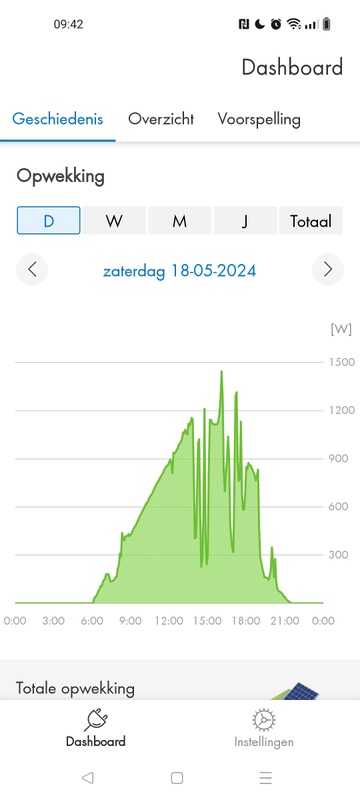

Opbrengst gisteren van de eerste zonnige dag op de 6 panelen helemaal niet slecht. Bijna 10 kW in totaal.
Nu om 10 uur 's ochtends al 600W, vooral op de platliggende panelen neem ik aan.

  • V-8
  • Registratie: Mei 2015
  • Laatst online: 27-10 15:34
V-8
10 kWh* 😉
10 kW uit 6 panelen is onmogelijk 😜
