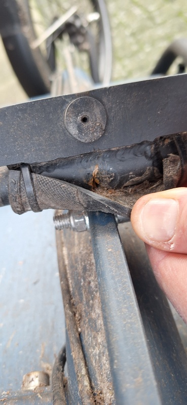

Inmiddels 5 maanden in het bezit van de Winora FUB. Ik dacht nu van mijn Babboe frustratie af te zijn, maar helaas. Sinds de kerstvakantie merkte ik dat de fiets nogal scheef stond op de standaard. Toen ik deze weer recht probeerde te zetten merkte ik dat de twee poten los van elkaar bewogen.
Fiets (met enige moeite) op de kop gezet en ik wist niet wat ik zag. Een scheur in de standaard en een hoop roest op die plek. Het is wachten op de definitieve breuk.
Babboe gebeld, zij maakten een case aan en ik zou terug gebeld worden. Maar het laat zich raden, geen telefoontje of mailtje. Vandaag weer gebeld en dit keer vertelde dame aan de telefoon mij dat het om slijtage gaat en hiervoor geen garantie is. Het lijkt mij eerder een constructie fout, dit mag toch niet al slijten binnen 5 maanden lijkt mij.
Ik ga morgen naar mijn fietsenmaker en die gaat het bekijken. Maar ik ben benieuwd op dit forum of meer mensen dit probleem hebben? En heeft iemand misschien nog tips hoe hier mee om te gaan?
Afbeeldingslocatie: https://tweakers.net/i/zBhobVV3dcoReZW3zY2WUt8ld7M=/x800/filters:strip_icc():strip_exif()/f/image/T84bDWjCzJklLLw6X0860ImR.jpg?f=fotoalbum_large

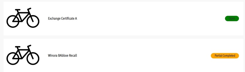

Afbeeldingslocatie: https://tweakers.net/i/rRghi-31tD1yr1yFps4O55HrABw=/800x/filters:strip_icc():strip_exif()/f/image/s3E7NX7rayCi0ekaFVNL0uQx.jpg?f=fotoalbum_large
Sinds een paar dagen is de status gewijzigd naar Partial Completed, zijn er meer die dit ook hebben?
besteld 14-06-2024 Groningen

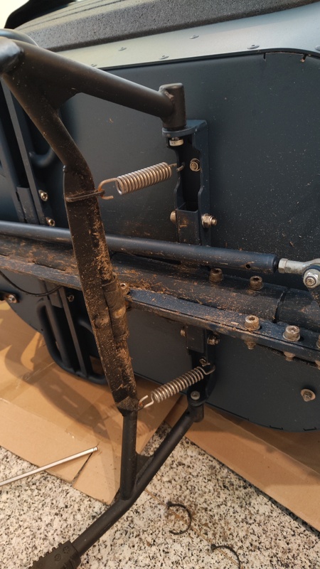

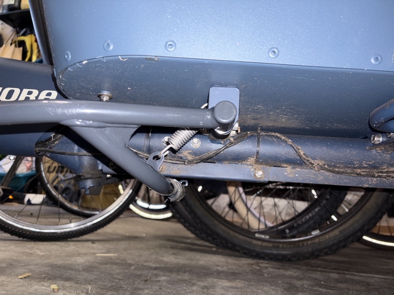

Wij hebben de Winora bakfiets rond juni `24 gekregen en lopen tegen hetzelfde probleem aan. De bakfiets van de standaard af krijgen verliep al een poosje wat lastig en na inspectie blijkt de standaard gescheurd en verroest. Volgens mij klapt hij tegen het frame bij het inklappen, is er vervolgens een scheur ontstaan en wordt er roest gevormd. Onze bakfiets staat altijd binnen en wordt goed onderhouden en schoongehouden. Gezien het rubber wat eromheen zit was deze zwakke plek al wel bekend bij de fabrikant.
Toch wel gevaarlijk als de bakfiets op de standaard staat met een paar kinderen erin.
Ik heb babboe een aantal keren gebeld maar sta lang in de wacht. Nu heb ik een bericht achtergelaten via het contact formulier. Omdat de kans nogal groot is dat we geen of heel laat reactie ontvangen laten we de bakfiets ondertussen repareren door de plaatselijk fietsenzaak. Ik heb geen zin om weer een lange tijd zonder bakfiets te zitten 8)7.
Advies aan iedereen die een Winora heeft gekregen, controleer de standaard.

Onze Winora (eind ‘24 ontvangen) heeft exact hetzelfde probleem, standaard is in een paar maanden tijd op precies dat punt doorgeroest. Ik heb gemeld bij Babboe met verzoek om onder garantie te vervangen. Klantenservice gaf aan dat het tot wel drie weken kan duren voordat er antwoord komt.
Kan jouw plaatselijke fietsenmaker dit repareren? Ik heb tot nu toe moeite een fietsenmaker te vinden die denkt aan de juiste onderdelen te kunnen komen.

Hij gaat over twee weken naar de fietsenmaker. Ik zal even laten weten hoe dat afloopt.

Hier direct ook maar even de standaard gecheckt; nog niet door, maar ook wel flink gesleten. Afbeeldingslocatie: https://tweakers.net/i/DorY8gYSjj44RzlHywXOEl3lHxk=/800x/filters:strip_icc():strip_exif()/f/image/P2OcRg4WBkQVKCxDPc5s9pys.jpg?f=fotoalbum_large
Voor nu maar even tijdelijk opgelost door een nieuw rubber eromheen te doen die zowel de ingeklapte als de uitgeklapt stand iets dempt.

LIjkt me ook dat vocht lekker lang kan blijven zitten in dat rubbertje waardoor het harder roest.. Ik zou er een paar gaatjes in prikken in ieder geval.

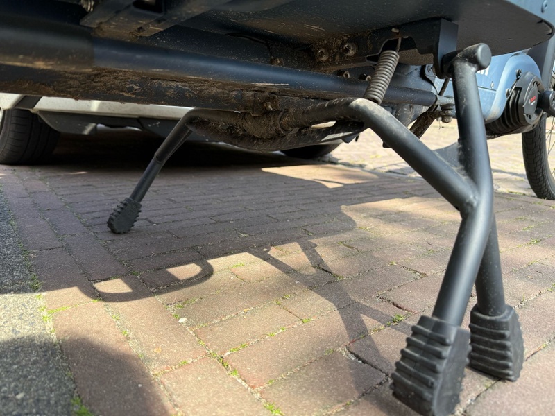

Wij hebben hetzelfde probleem met de Winora die we in november kregen, standaard is flink verbogen. Ze hebben bij Babboe een case aangemaakt, maar ben benieuwd of we er wat van gaan horen.
Zoals je kan zien in het plaatje is er een knik in gekomen waardoor de fiets zo’n 5-8 cm lager staat:

Bij ons is het standaard vernieuwd en was helemaal gratis bij een Batavus fietsenmaker.

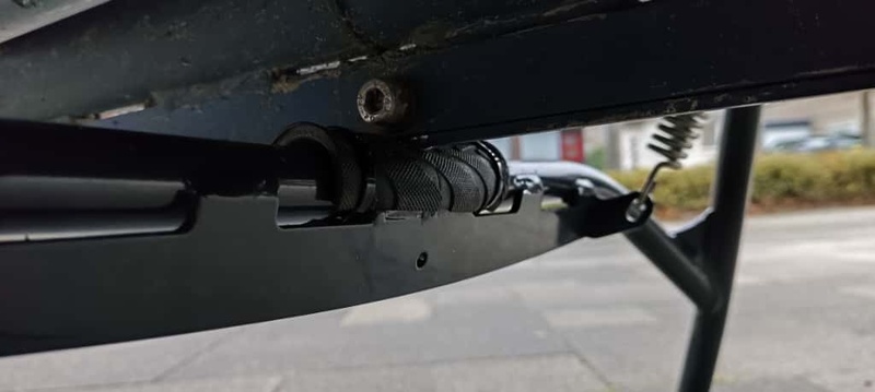

Wij hebben de winora nu een half jaar, kwamen er vandaag achter dat alle bouten aan de onderkant van het bankje los zaten / eruit getrild waren.

Heb je wel een beurt laten doen na de eerste 100km?

Inmiddels in onze Winora weer gerepareerd. De plaatselijk fietswinkel heeft via Accel een nieuwe standaard besteld en onder garantie gerepareerd. Ik heb nu voor de zekerheid zelf een extra dempingsrubber geplaats.

Mijn standaard is het ook aan het begeven. Rubbertje eraf gehaald en de hele stang is doorgescheurd. Morgen maar eens bellen met Accell. Ga er vanuit dat dit gewoon onder garantie kan worden vervangen. Ik lees hier wat verhalen via Accell/Babboe maar ook via de fietsenmaker. Kregen jullie het achteraf vergoed of moet je eerst akkoord hebben van Accell/Babboe? Afbeeldingslocatie: https://tweakers.net/i/8SLgQUJ8Mnilc4R6g4BL-LUlV1M=/x800/filters:strip_icc():strip_exif()/f/image/Zjk5vgDWEDOzega8EcqCMZyx.jpg?f=fotoalbum_large
Afbeeldingslocatie: https://tweakers.net/i/ASOGxInQSOCMBdFxA992ARaym9w=/x800/filters:strip_icc():strip_exif()/f/image/z3XRZDrvuaxfV9qEfp9181YL.jpg?f=fotoalbum_large
Edit: contact gehad met Accell. Doorverbonden met de klantenservice van Babboe en dan 1 gekozen in het keuzemenu. Standaard wordt onder garantie vervangen aangezien het een veelvoorkomend probleem is. Ze sturen een nieuwe op. Het was nog niet duidelijk of ik m zelf moet installeren (was niet moeilijk volgens de technisch medewerker aan de lijn) of dat er een monteur langs komt. Wordt vervolgd...

Ben benieuwd of met de nieuwe standaard het technisch mankement wordt verholpen. Op de facebook groep zijn meerdere mensen die de gebroken standaard al meermaals hebben laten vervangen.
Zelf de bak ook maar een op zijn kant gezet om de onderkant te inspecteren, roest bij te werken en een veer te vervangen die was losgeschoten. Het rubber dat de standaard dient te beschermen bij het inklappen (de buis knalt tegen de onderkant van de bak), was bij ons ook nagenoeg door. Gelukkig is de buis zelf nog redelijk ongedeerd.
Ben benieuwd of Winora/Babboe met een structurele oplossing komt voor het mankement aan de standaard. Hoe je ons op de hoogte?

Op 28 maart heb ik een aantal detailfoto’s geplaatst met mijn modificatie van de ’standaard’. Daar is ook sprake van een ‘busje’ verdikking van standaard. De Winora is op 5 december 2024 afgeleverd.
Het zg busje is in feite een buisje van een iets grotere diameter, gelast aan de kleinere diameter van de standaard, het is geen ’ huls” die er overgeschoven is , het is een verdikking van de buis. De impact van het , op de standaard zetten, met belading zal even groot zijn, als zonder verdikking. Ik heb met mijn modificatie nog nergens last van, nb alles staat dik in de ’tectyl’.Afbeeldingslocatie: https://tweakers.net/i/vgtJCJxwqgpdbDFgm4IlFq1Ct3M=/800x/filters:strip_icc():strip_exif()/f/image/BPJbyi9arE92fFKcPXFMg8mQ.jpg?f=fotoalbum_large

Afbeeldingslocatie: https://tweakers.net/i/d1PjcpZTFyFYm1RGVWaQLjpag_w=/800x/filters:strip_icc():strip_exif()/f/image/WMB2EFgGgfbkfo46vs7tyRnv.jpg?f=fotoalbum_large
Zo ziet ie er bij mij uit. Ik weet niet wat er onder het rubberen dingetje zit maar ik vermoed eenzelfde verdikking als bij jou @AP1 . De monteur verzekerde mij ervan dat het probleem niet opnieuw zou kunnen voorkomen maar ik ben niet overtuigd. Het blijft een smal contactoppervlak. Ik overweeg om eenzelfde constructie als @AP1 te maken

Verstandige keus @JKa de druk wordt dan over een groter contact oppervlak verdeeld. Wat ook van groot belang is, dat je met beleid, de bakfiets op de standaard zet, vooral als er 30 /35 kg gewicht in de bak zit. Ik houd altijd de bak enigszins tegen, zodat de bak niet met een klap op de standaard valt.
De constructie; ik had nog een stukje L hoekijzer liggen van 30 bij 30 mm. Ik heb het hoekijzer aan één kant gemonteerd, je zou ook aan weerskanten een L -profiel kunnen monteren, maar dan zit je wel vast aan een langere RVS bout, of een T profiel. Maar je moet het wel hebben of weten wie er een stukje kan missen, kopen kun je alles, maar dan ligt het weer 100 jaar te verstoffen. Succes met de modificatie.

De Batavus FUB 2 heeft ook een stalen frame, het is exact hetzelfde model als de Winora en de Raleigh, welke in GB wordt verkocht. Komen uit dezelfde fabriek (Accell group)alleen een andere kleurstelling en badge.
