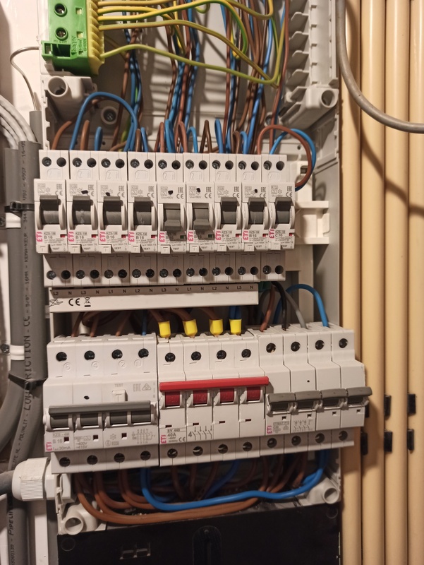

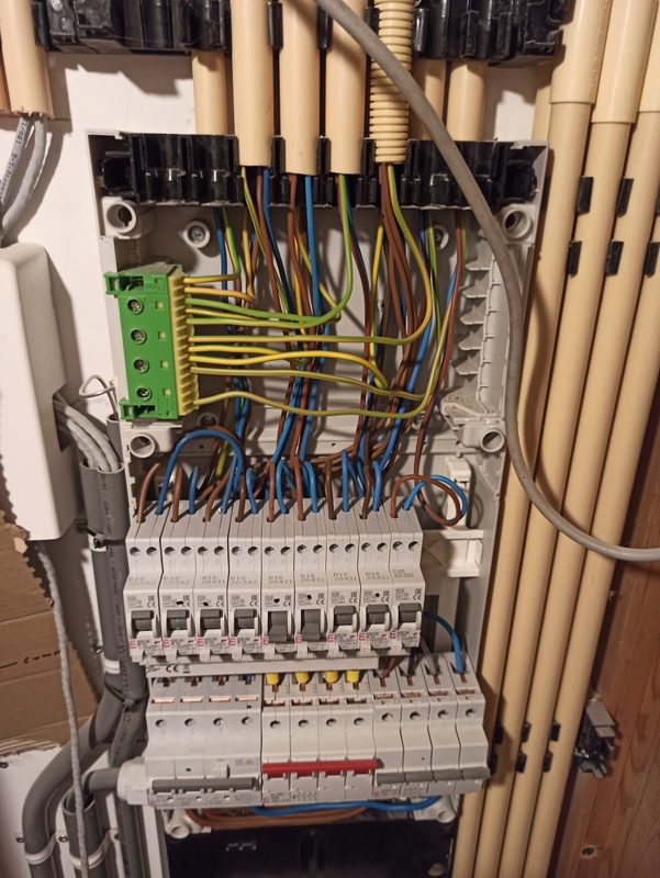

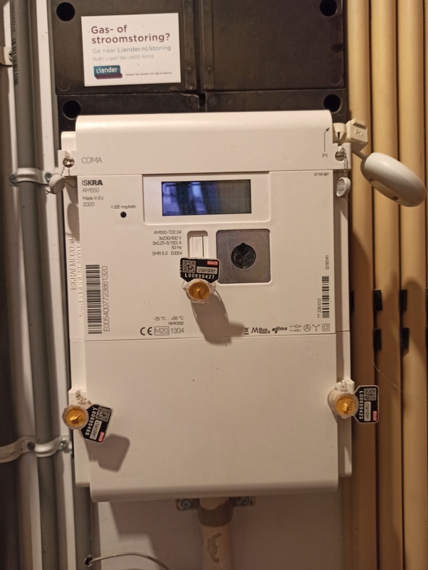

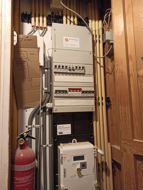

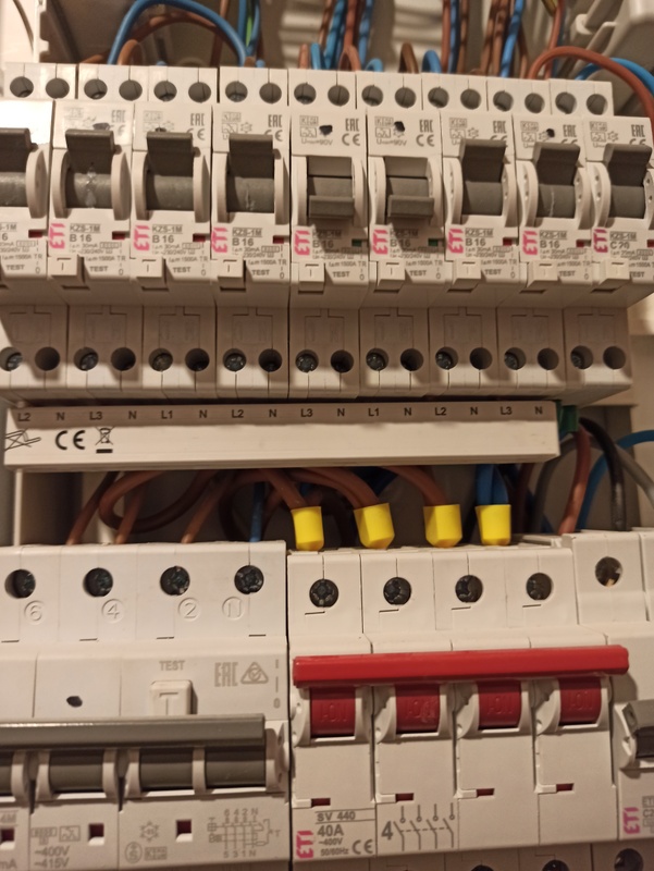

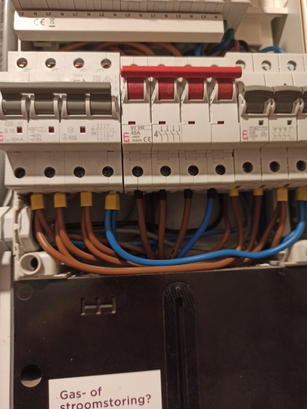

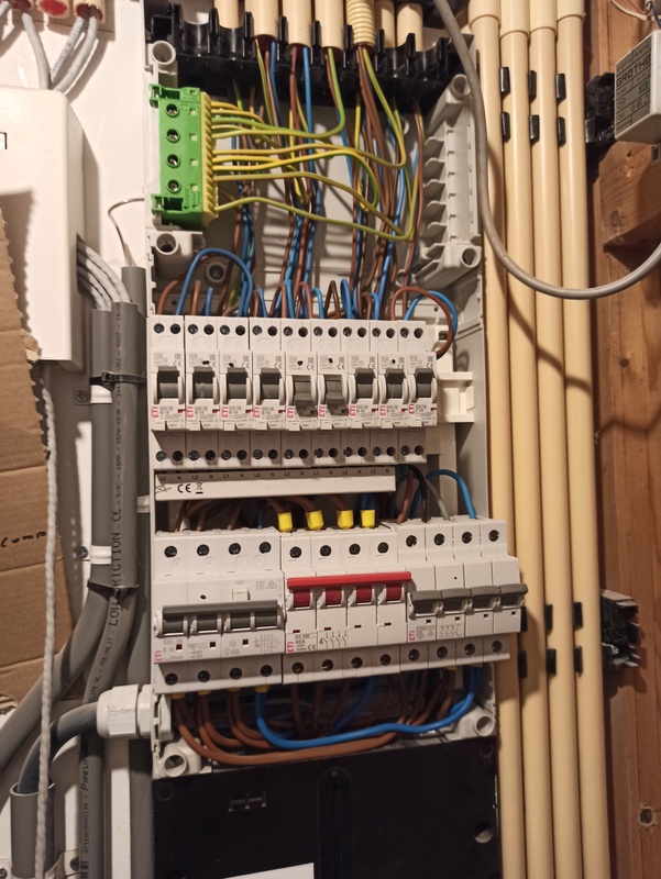

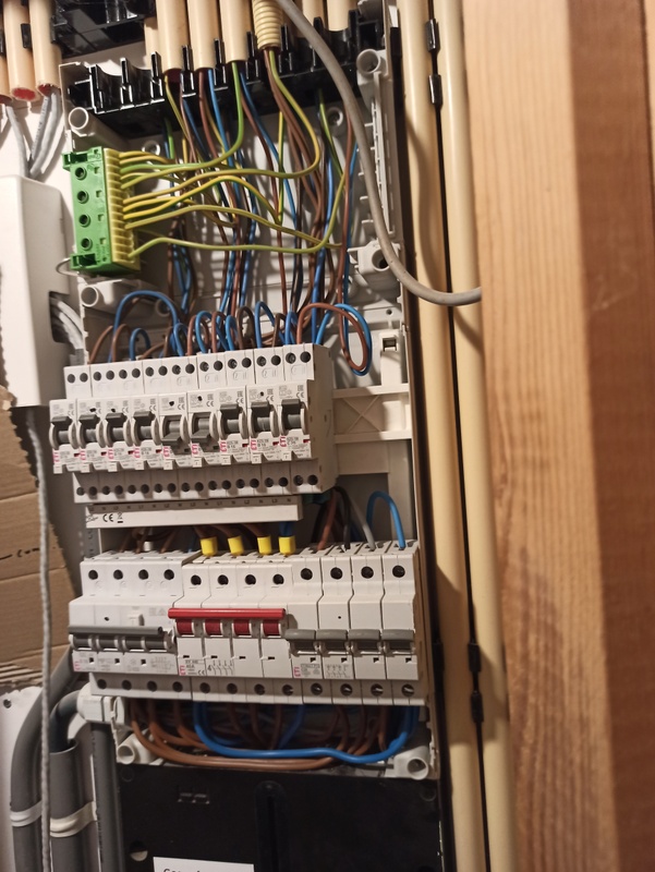

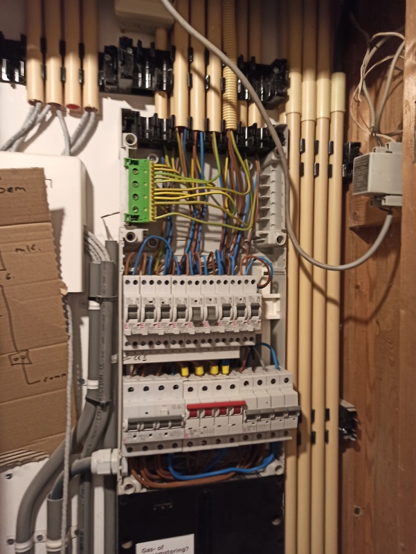

Ik heb 3x 25a
Afbeeldingslocatie: https://tweakers.net/i/mWZGdvJxcm-gdWoJWxK8lDxjtZY=/x800/filters:strip_icc():strip_exif()/f/image/H925fcLvQQgF8EIvzxTWzb3Q.jpg?f=fotoalbum_large
Afbeeldingslocatie: https://tweakers.net/i/XE082WG0xAIkji6L3HSXmd00kKk=/x800/filters:strip_icc():strip_exif()/f/image/g4O62S90wsAIkhPu6tbMJcDF.jpg?f=fotoalbum_large
Afbeeldingslocatie: https://tweakers.net/i/CZ9XT6_Xdv8v9uBzgKKcoFzpEKk=/x800/filters:strip_icc():strip_exif()/f/image/MEpYFJYQSfgtuKXevci5KUf1.jpg?f=fotoalbum_large
Afbeeldingslocatie: https://tweakers.net/i/DmNKHkPP4AcG70V3vJQubois3_s=/x800/filters:strip_icc():strip_exif()/f/image/bBYrEVzs8fVkhbCNSX2M4lWW.jpg?f=fotoalbum_large
Afbeeldingslocatie: https://tweakers.net/i/bA4_Lpjsd3XPjkIpQOloVw0xEVM=/x800/filters:strip_icc():strip_exif()/f/image/jw0COB5Wg5V4Kfaoizyb2bs8.jpg?f=fotoalbum_large
Afbeeldingslocatie: https://tweakers.net/i/bEd4asOoqWPcCO7UZ3gXGteO_c8=/x800/filters:strip_icc():strip_exif()/f/image/MhzI15YzVqgh5cuCxc5PJYM1.jpg?f=fotoalbum_large
Afbeeldingslocatie: https://tweakers.net/i/bGJZvhbNLoxLS7uNOMklTD8q_0I=/x800/filters:strip_icc():strip_exif()/f/image/jQdEwsEimxjIgIFYjUK0fzUD.jpg?f=fotoalbum_large
Afbeeldingslocatie: https://tweakers.net/i/UaPAYc1lLl5MSrnh5H_-dfZO--s=/x800/filters:strip_icc():strip_exif()/f/image/qIuVWmhXyCfFlVouryiJatLy.jpg?f=fotoalbum_large
Afbeeldingslocatie: https://tweakers.net/i/VHYjfG0mPlBXWArG1gCUs7EKTjI=/x800/filters:strip_icc():strip_exif()/f/image/C5qJQgpSVu13MZfESIJ3fNve.jpg?f=fotoalbum_large
  • Aardedraadje
  • Laatst online: 09:38
Aardedraadje
Met kabelschoen
Het ziet er allemaal op het eerste oog best netjes uit. Is er nou massieve draad gebruikt intern in de kast?
De nul zit onder in de linker alamat misschien wat los op het oog? Niet zo diep ingestoken als alle andere draden in ieder geval.
