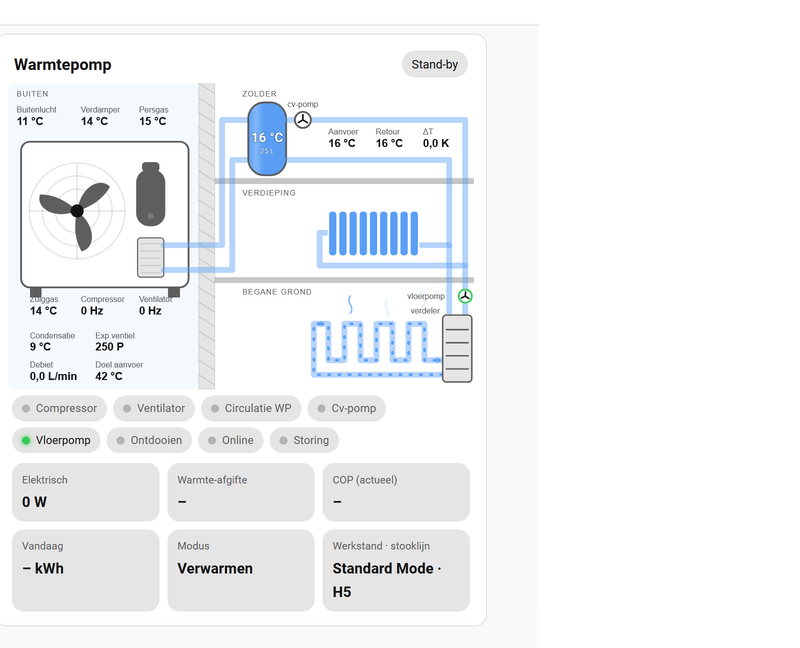

Hi, ik heb nog even Claude verder laten zoeken op de mogelijkheid van de Smart grid functie bij mijn pomp. Dat is is dus een hardware oplossing, waarbij je de relaiscontacten gebruikt op andere aansluitingen in de pomp. Ik had het dus wel, daarin moet je dit specifiek aanzetten P255 in het menu van het TFT display. Ik zal het niet gebruiken

Je kunt vast kijken op https://github.com/B0bWa/Next_heatpump.
Let wel is gebaseerd op een solareast/ Next/Adlar Castra II pomp. Ik weet dus niet zeker of dit zal werken op de laatste versie van jouw pomp. Wellicht kan @Heative daar antwoord op geven.
Succes met je pomp in ieder geval!

Gisteren 11-9 een update gedaan van de repo: je kunt nu ook de stooklijnen H1-H8, L1-L8 e.d.per keuze bij verwarmingstand zichtbaar maken. Zou ook nog kunnen voor de andere keuzen Cool e.d., maar dat gebruik ik niet.
Laat maar weten of daar belangstelling voor is, dan probeer ik dit toe te voegen. Garantie tot de deur >:)

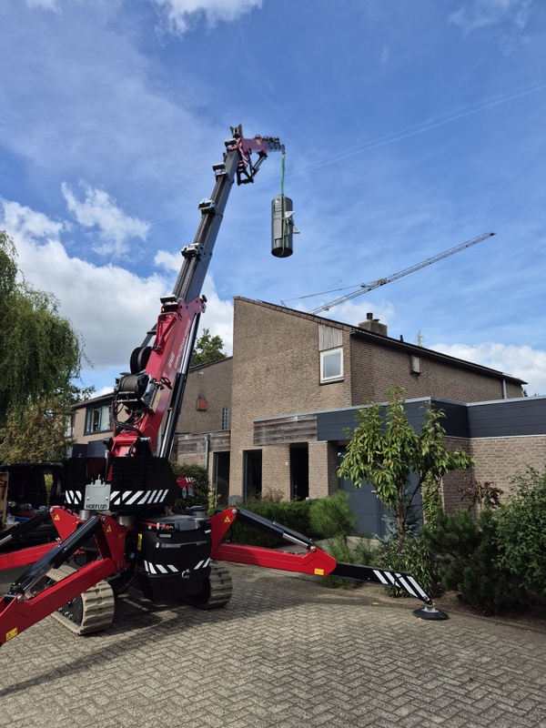

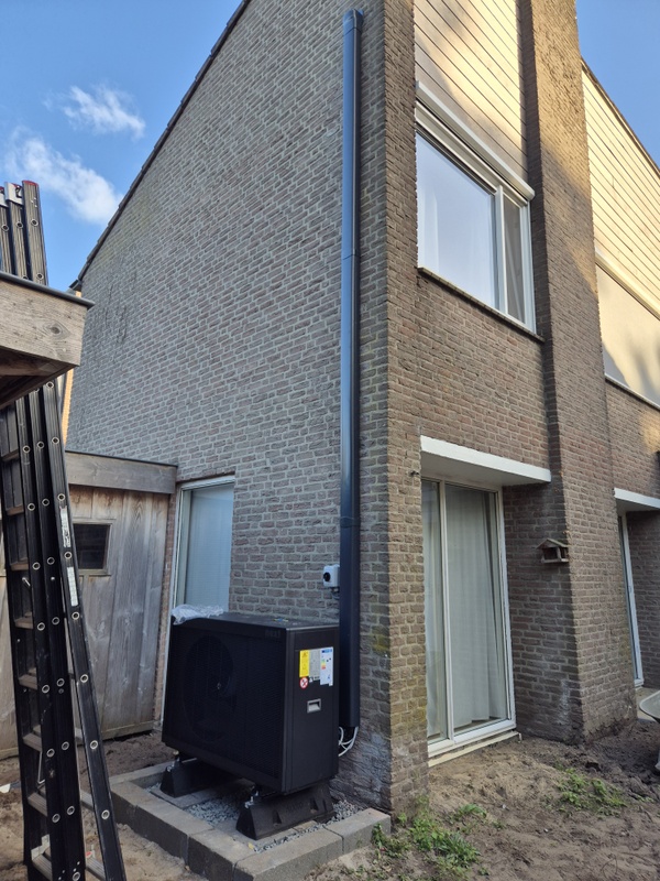

Mijn afgelopen zomer geplaatste all electric 8kW next warmtepomp met 300L boiler (dus géén warmtepomp boiler want die kregen ze niet de trap op) was €9700 (en ex subsidie net over 13k), vrij standaard installatie denk ik, wel nog extra trillingsdempende veren laten monteren (op houten dak geplaatst).
Ze kregen de boiler niet onder het schuine dakje, dus daar moet om de huidige plaatsing toonbaarder te maken nog eens een kast omheen worden getimmerd. Ook raden ze (volgens mij standaard) aan naar 3 fase te gaan, dus daar moet je ook op budgetteren. Zorg dus dat je alle echte kosten ook meeneemt ;)
Gas is inmiddels verwijderd hier (vond ik spannend, viel erg mee) via mijnaansluiting.
Mijn huis draait nog op 1x35A met het idee een thuisaccu te plaatsen voor peakshaving.

Hai Daniel, je zou kunnen kijken op https://github/B0bWa/next_heatpump. Daar ben ik mee bezig en dat is een repo met lokale aansturing via Modbus R485. Zou je kunnen proberen. De berekeningen die jij uitvoert via HA heb ik er niet in, maar wellicht is dit toe te voegen. De aansturing is inderdaad via een thermostaat aan/uit en verder op de stooklijn, die je kunt kiezen. Ook de extra bijverwarming ( CV in mijn geval) werkt op een aan/uit relais aansturing bij x graden Celsius, dat is in de repo in te stellen. Je hebt eigenlijk het TFT display niet meer nodig.

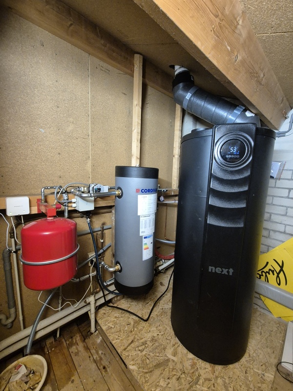

Qua losse 300L boiler van Heative:
Nu ik er iets meer mee bezig ben vallen mij overigens een aantal zaken op over de 300 Liter boiler:
  • De boiler koelt in 12 uur tijd ('s nachts, op koele zolder) maarliefst 10 graden af (van 60 naar 50, ik stook 'm in de namiddag op zodat ie 'savonds en 's nachts niet draait). Ik vind dat stilstandsverlies wel erg groot. Ik heb een deel van de leidingen al zelf na-geisoleerd, maar dat moet dus nog beter...
  • De RVS (volgens de flyer) boiler heeft toch wel een Mg anode. Volgens google moet die tussen de 2 en 5 jaar vervangen worden. Dat is nog wel een klusje, boiler moet deels leeg dan.
  • Ik vraag me af of de gelaagdheid wel optimaal is in dit vat, na 2 douchebeurten geeft de sensor alweer dusdanige afkoeling aan dat de pomp aanslaat (op 50 graden setpoint).
Ben erg blij met het systeem qua geluid (bovenop het dak, buiten hoor ik niks, binnen héél lichte brom als je direct onder het houten dak bent) en vermogen, maar neem bovenstaande in overweging als je ook voor een losse boiler gaat.
Edit: Ik ben wat aan het proefdraaien met de verwarming (radiatoren in oud huis), voor het reinigen van de magneet filters heb ik nu een tooltje geprint om de grote moer snel los te halen (en geen waterpomptang nodig te hebben) - scheelt een loopje naar de schuur en de moer beschadigd niet...

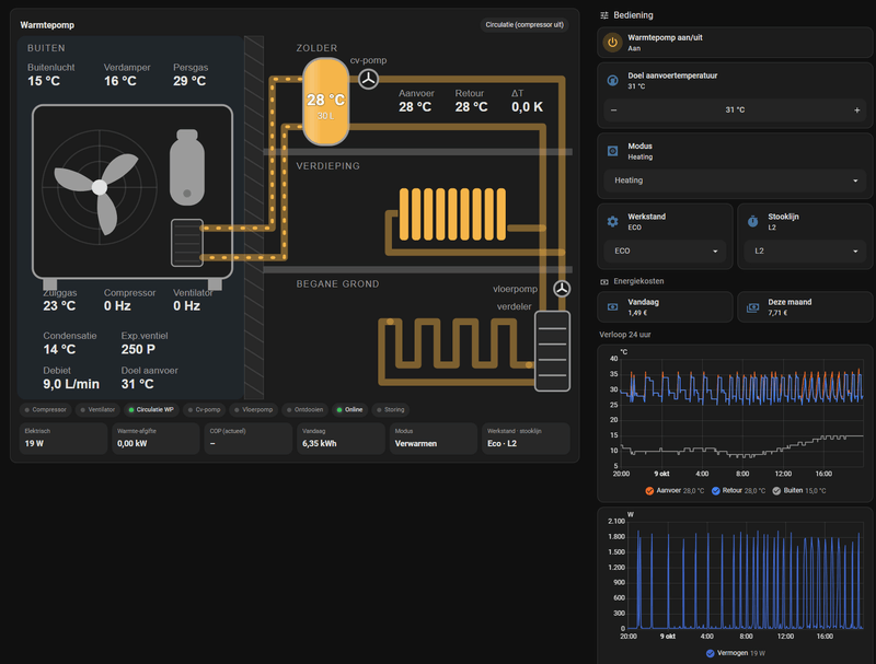

Wij hebben sinds 21 september de Heative Next290 en de warmtepompboiler.
Sinds vandaag eindelijk wat warmtevraag in het huis.
Nu heb ik het idee dat de T6 thermostaat de warmtepomp aan het pendelen zet.
Op begane grond vloerverwarming, zelf stooklijn L2 ingesteld, Tuya Heat Pump integratie.
Jullie ervaring hierme?
Afbeeldingslocatie: https://tweakers.net/i/o6kOJ7qZzAZD1883aVL3NhpQz78=/x800/filters:strip_icc():strip_exif()/f/image/Ok7ieFnGScZq65sP8Ozt330B.jpg?f=fotoalbum_large
Afbeeldingslocatie: https://tweakers.net/i/G7_45qOCOZ_2Pq92JqJdYYTBD_s=/x800/filters:strip_icc():strip_exif()/f/image/yCeAIFpjk96vgcA3u5lNVRPK.jpg?f=fotoalbum_large
Afbeeldingslocatie: https://tweakers.net/i/bSTvm9MqQsUe42jJ5HAfQcB9QtU=/x800/filters:strip_icc():strip_exif()/f/image/OKaFEiZAeYCOQWxqZoNoFGtt.jpg?f=fotoalbum_large
Afbeeldingslocatie: https://tweakers.net/i/4w8fG48f1z-QFs-xQMvTNOOPmKo=/800x/filters:strip_exif()/f/image/vc1qss1F3x7wm6qAmsG3Ua0h.png?f=fotoalbum_large
Afbeeldingslocatie: https://tweakers.net/i/2x01W9_U37Zz5PprA9oEkRS3iOk=/800x/filters:strip_exif()/f/image/Nm5poJS429nskYsHCQ6CrKXW.png?f=fotoalbum_large

awmensink schreef op vrijdag 9 oktober 2026 @ 19:58:
Ik had dat ook, de T6 schakelt max 3 x per uur, is normaal en niet te veranderen vlgs Heative. Zie commentaar hierboven. Ik heb het verwisseld met een ander, die dat niet doet. Keuze genoeg denk ik. Waar heb je dat mooie dashboard vandaan?

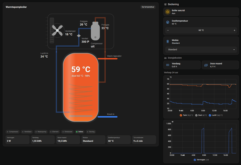

Dat mooie dashboard heeft Claude gemaakt met een vraag.
Mijn vraag was, maak een mooie geanimeerd dashboard voor mijn warmtepomp

awmensink schreef op vrijdag 9 oktober 2026 @ 21:51:
Ik had ook met Claude een dashboard gemaakt... zeker de verkeerde vraag gesteld :) , Wil je delen? evt via pm of mail..

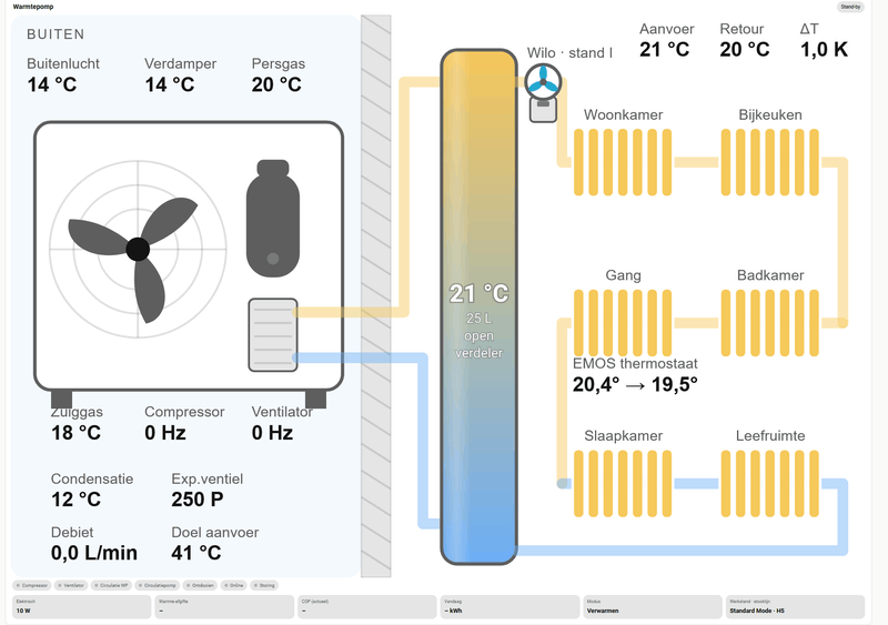

Top, ik ga het aanpassen naar de repo data, zonder boiler want die heb ik niet. Ik was trouwens met Claude aan het stoeien met de zelfde vraag: komt heel iets anders uit.... Er wordt gewerkt met een HTML versie. Ook wel mooi vind ik :)
Afbeeldingslocatie: https://tweakers.net/i/R_rDbjY1xc8Dw1LeSxDY1m3B1cY=/800x/filters:strip_exif()/f/image/2VMkE7e3KI6hmg45PuekYVQU.png?f=fotoalbum_largeIk ga je boiler versie gebruiken voor mijn Hewalex 3 kW versie!

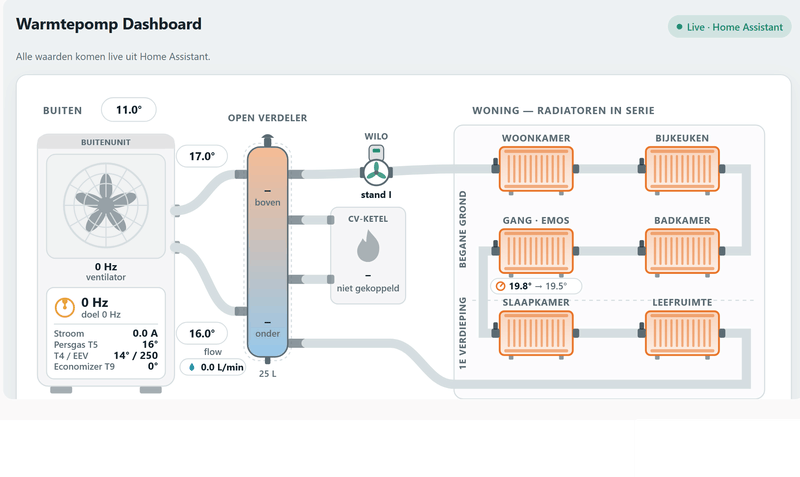

ik krijg dit vooralsnog ,nog wat aanpassen, maar prima, thanks voor erbij....
Afbeeldingslocatie: https://tweakers.net/i/3zuZANESn1SvL-aTGcWDf-nsEY4=/800x/filters:strip_exif()/f/image/FFXD9UVsCLaPz4F9zfeo6T2C.png?f=fotoalbum_large

Het viel me op dat jij een 50 liter buffervat hebt. Wij hebben de 26 liter gekregen en ik heb het gevoel dat hij ontiegelijk snel pendelt. Zeker met dit weer en de warmtevraag die er eigenlijk niet is, duurt een run nog geen 5 minuten.. dat zit het buffervat weer op temperatuur).
Welke warmtepomp hebben jullie?
Wij hebben de NXT-012TC1 gekregen. Dat is de 12kw versie, maar op de offerte staat 8kw. Ik meen ergens gelezen te hebben dat het enige verschil het maximum vermogen is. Echter hebben we eigenlijk maar ca 7kw nodig, dus 12 is overbemeten. Ik weet dat het minimum vermogen bijna gelijk is, maar de 8kw is net wat zuiniger en minder luid op lagere vermogens.

Wij hebben de NXT-012TC3. (3-fase uitvoering)
Onze situatie, Woonoppervlakte: 194m2, Gas 1700m3, begane grond recent vloerverwarming, boven oude radiatoren.
Ik dacht echt dat wij een 30 liter buffervat hebben, maar ik zie nu door jou opmerking dat het 50 liter is.
Toen de monteurs klaar en vertrokken waren stond de stooklijn op h2 (45 graden in buffervat) en werkstand in Normal of zelfs Boost. Energie en warmte vloog er door. Dus zelf maar gelijk op Eco mode gezet.
Volgende dag mail je naar Heative gedaan : gaan jullie komende tijd de warmtepomp nog verder inregelen en monitoren.
Antwoord: De goede stooklijn is heel er huis en gewenst conform afhankelijk, dit zou je zelf vooral moeten ervaren. Houdt er rekening mee dat de warmtepomp constant het buffervat op temperatuur houdt zodat deze mooi blijft doordraaien, dit is de gekozen stooklijn. Wanneer je de thermostaat vragend maakt zal de Wilopomp aangaan die het warme water de centrale verwarming inpompt om het huis te verwarmen.
Voor mij prima, dus ik met hulp van Claude verder zelf regelen. De handleiding van Heative voor de 2 apparaten zijn duidelijk en erg bruikbaar.
Ik naar stooklijn L2, en wat ik leerde was dat de gekozen stooklijn zelf parameters aanpast naar aanleiding van de buitentemp sensor van de warmtepomp.
De bij mij meegeleverde Honeywell T6 thermostaat heeft als eigenschap dat als je rond de ingestelde warmtevraag zit deze 3 tot 6 keer per uur aangaat om de warmte stabiel te houden.
Dat is best wel pendelen van de wilopomp en bij mij ook de warmtepomp.
Op advies van Claude de stooklijn terug naar L5 en de T6 op 22,5 graden zetten op continu warmte vraag en de thermostaat als begrenzer te gebruiken hierdoor.
Nu regelt de stooklijn de warmtepomp. Pendelen werd zeker minder. Toch nog even mailtje naar Heative gestuurd over pendelen.
Volgende dag mail terug: Dat gedrag ziet er verder goed uit. Met de huidige buitentemperaturen is de woning wat sneller op temperatuur en gaat de pomp wat meer aan en uit. Pendelen wordt gezien wanneer de warmtepomp meer dan 3x per uur aan en uit slaat. Dat lijkt hier niet aan de orde. De stille modus (waar je hem al in hebt staan) helpt ook bij rustiger draaien op deze temperaturen. Verder heb ik een paar kleine parameters aangepast die mogelijk wat rustiger laten draaien.
Wat ik zie is dat de circulatie tussen warmtepomp en buffervat nu continu draait en zorgt zeker voor wat minder starts. Zelf de Wilo pomp wat rustiger gezet voor stroomingsgeluid in de leiding te verminderen.
Staat nu op constante druk stand I. En pomp vloerverwarming pomp continu aan.
Zo gaat het eigenlijk prima. Weer is best warm. Als het een dag/nacht wat kouder is max 1 start per uur. Afgelopen 7 dagen gemiddeld verbruik warmtepomp 8kWh per dag. Warmtepomp draaid dan 20 tot 30 min per keer. En wat bij mij ook helpt voor minder starts, radiatoren boven open zetten voor meer volume/buffer.
Warmtepomp van mijn vader, ander merk, nog even vergeleken (5 jaar oud) maar die vertoon een gelijk gedrag bij dit weer.
Voor nu vind ik het prima, misschien volgende week L6 stooklijn nog even proberen.
Voor kouder weer moet ik blijven kijken of stooklijn de juiste combinatie is voor begane grond vloerverwarming en oude radiatoren boven.
Hierbij mijn ervaring, en ja ik geniet van het zelf regelen en uitzoeken. E.e.a. met Home Assistant en (veel) hulp van Claude
