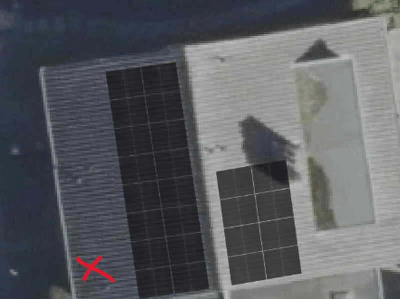

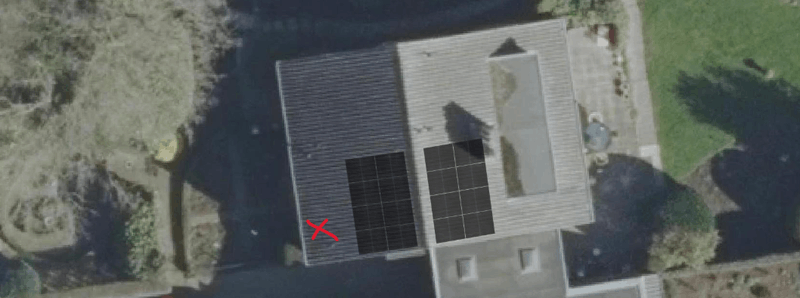

Dit is een google maps weergave van het huis/dak met een aantal panelen ingetekend voor de schaal
Afbeeldingslocatie: https://tweakers.net/i/xWt70l1nfG0rzqMyt7n4tdIoCsY=/800x/filters:strip_exif()/f/image/oRYLL5XnLIHETiuvkWtMhdP6.png?f=fotoalbum_large
- beide dakvlakken zijn volgens 3DBAG ongeveer 29.8 graden.
- Op de foto van google maps zijn een aantal zonnepanelen ingetekend, dit geeft een beeld wat er zou moeten passen.
- Er staan 2 grote bomen in de voortuin die zachte schaduw zullen geven vanuit het westen in de zomer vanaf een uurtje of 18:00-18:30 (maar ze worden hopelijk komende winter gesnoeid, dus dan zullen we er minder last van hebben). (hieronder een tekenening van de stand van de zon als ik kijkt vanuit de begane grond naar de bomen, terwijl ik op de plek zit van het rode kruis op de foto hierboven):

Heb je fotos / plattegrondje van je dak? Want anders erg moeilijk praten.
Zuidwest dak is erg interessant, want Zuidwest, maar vanaf welke tijd staat er schaduw op?
Mogelijk dat je dan niet plaatst op deel waar als eerste schaduw komt (afhankelijk van tijd en budget).

Mijn advies voor meeste huizen: 's morgens verbruik je minder dan 's avonds. Daarom ongeveer 2/3 - 1/3:
Afbeeldingslocatie: https://tweakers.net/i/zZ0vjZU8SOCWfOdc-4bXz6WjnFA=/800x/filters:strip_exif()/f/image/Rqrgk1ho7xcMdnQ7AYWctivG.png?f=fotoalbum_large
Ik heb het nu ook esthetisch mooi gemaakt, je zou kunnen zeggen ik doe 3x 4 rijen op west, als je wat minder panelen wilt.
Kortom, gooi vooral je west-dak vol, je oost dak is voornamelijk in ochtend nuttig. Maar welke verbruikers gebruik jij in de ochtend?
Dit dak heeft een gewone stringomvormer nodig, GEEN micro's en ook geen optimizers.

Door die bomen aan de westkant was het advies om de panelen niet aan het doordeel van het dak te leggen.
De (mogelijke) installateur adviseerde zelfs bij meer panelen uit te breiden naar het dak op het oosten, omdat deze met de avondzon ook nog steeds energie zou opwekken? (kon het niet helemaal begrijpen).
Uitbreiding dus meer naar het west dak begrijp ik en dan het liefst op het zuidelijkste deel van dat dak?
(en met de voor nu blijvende saldering zal het nog niet uitmaken wanneer we de energie opwekken en verbruiken toch?)

nadeel van optimizers: ze kosten geld.
Als je met zelfde geld een paneel extra koopt, dan levert dat hoogstwaarschijnlijk meer op.
De oostkant kan last krijgen van de schaduw van schoorsteen - maar optimizers kunnen geen zon maken waar die niet is.
Tegenwoordig zit schaduwmanagement in de omvormer - ja het klopt dat inderdaad je halve paneel uitgezet wordt, maar niet meer heel de string.
Stel je hebt schaduw op 3 panelen tegelijk. Dan heb je inderdaad dat je die 3 panelen volledig bypassed, maar doordat je 20 minder optimizers hebt neergelegd heb je 10 extra panelen... dus zelfs als de optimizer zijn werk doet heb je nog steeds 7 panelen meer...
Optimizers zijn erg nuttig als je dak tekort hebt, en elke cm2 moet gebruiken. Dat is bij jou -totaal- niet het geval lijkt me. (Of ben je van plan een energiefabriek te beginnen :) ).
ps, je verwachte opbrengst zoals ik ze gelegd heb (geen rekening houdend met schaduw):
https://www.thomasberger....&temp_coeff2=-0.29&max2=0
Dan zie je dat je eigenlijk op de beste dagen op 7500W piekt, een klein beetje op hoogtepunt aftoppen is niet erg (want dit is enkel op de dagen dat zon het felst schijnt + het uur dat zon felst is, drie keer raden wat dat met stroomprijs doet). Dus ik zou aanraden om zeker 24 panelen te pakken als je een grote omvormer pakt.
let wel, solaredge heeft altijd optimizers nodig, wat her erg duur maakt...
Mijn mening is je hebt een groot dak, gebruik dat en leg liever wat panelen extra dan optimizers, maar dat is wel minder winst voor verkoepr.
