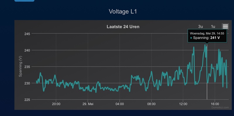

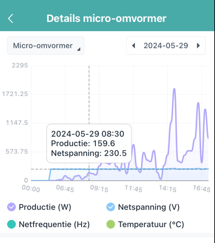

Ik ben inmiddels toch nog wel meer benieuwd geworden naar mijn vorige vraag waar ik nog geen antwoord of reactie op gezien heb.. zeker aangezien wij hier nu maar nog zo'n klein stukje informatie gekregen hebben:
De installatie is opnieuw aangelegd met 2 kabels van 4 mm2 laatste 2 meter aan elkaar gekoppeld. De installatie werkt perfect panelen van 440 WP. Zie de opbrengst panelen bij een niet voledig zonnige dag. En kijk naar de net spanning op fase 1 waar de PV op binnen komt %. Deze fase is voorzien van een 63 ampere aardlek en de PV invoer is met 25 Ampere afgezekerd. Kijk ook naar De spanning op de micro omvormer.
Afbeeldingslocatie: https://tweakers.net/i/6VUjrnfJjyv6XANSQsnydLh0onk=/x800/filters:strip_icc():strip_exif()/f/image/hym8gaON6TSz5lPkwyJceio8.jpg?f=fotoalbum_large
Afbeeldingslocatie: https://tweakers.net/i/B3nORmAbVsrDN2_yFrt1cwLpbZ4=/x800/filters:strip_icc():strip_exif()/f/image/PrJUtj3BHPijjdxEPFeN8v3v.jpg?f=fotoalbum_large
Afbeeldingslocatie: https://tweakers.net/i/_mniAFTZR6xnTXByAtjP0pT8Azs=/800x/filters:strip_icc():strip_exif()/f/image/I06XA2DAa4AVsZjwFxLQn8UB.jpg?f=fotoalbum_large
