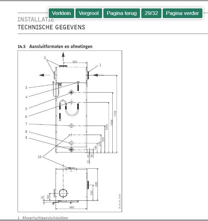

Goedemorgen, ben nieuw hier, dus weet niet of e.e.a. goed staat. Mag verplaats worden.
Misschien de domme vraag van de dag:
Vraag die wellicht iemand kan beantwoorden: we zijn op zoek naar het watertapkraan (niet extern, in module) voor aftappen van water uit de boiler zelf bij een oud model van Stiebel Eltron LWA 225. Zie ook hieronder, voor meer informatie.
Het zou punt 8 zijn, alleen kunnen we deze in de ombouw/behuizing niet vinden (wel 5, 6 en 9 op tekening handleiding). Zit deze achter het achter paneel? Buizenwerk erachter is bekend met vulkraan, etc. We willen graag het 300 water reservoir uit de boiler laten weg lopen in plaats van bijvullen bv.
Of moet dat toch via het buizensysteem en dan naar de afvoer (module kan niet meer 'AAN' op stroomnetwerk bv) ~ lang verhaal.
Alle beetjes hulp al welkom.
Bedankt alvast.

Een boiler heeft doorgaans geen aftapkraan ingebouwd.
Leeglopen doe je door warmwater bovenin los te halen (zodat er lucht in kan) en dan via de koudwateraansluiting onderin het water af te voeren.
Soms kan het via de inlaatcombinatie, hoewel die daar niet echt voor gemaakt is.

Bedankt, bij Stiebel Eltron konden ze ons niet verder helpen, dus al blij met deze informatie.
