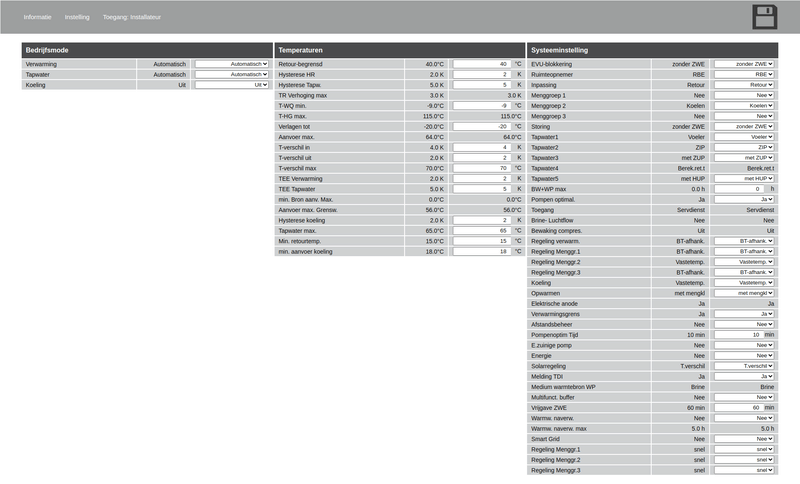

Omdat ik niet lukraak instellingen ga wijzigen in de WP heb ik de afgelopen week geprobeerd contact te zoeken met de installateur. Deze lijkt in de tussentijd failliet te zijn gegaan. Ook is er niemand bij de aannemer die weet wie ik nu hiervoor moet/kan benaderen ;(
Hierbij nog wat sreenshots van de huidige instellingen van de pomp:
Afbeeldingslocatie: https://tweakers.net/i/kPBL3YoX8hud1A_rdhzolx7hTmw=/800x/filters:strip_exif()/f/image/OhQXR53fyuh2ztcDW2YAkozr.png?f=fotoalbum_large
Afbeeldingslocatie: https://tweakers.net/i/Ru8dAaRokfdfcTvLXTirlgFjmAw=/800x/filters:strip_exif()/f/image/rC2rFKTYv0L9mA8UiG4LVO1l.png?f=fotoalbum_large
Zodoende val ik terug op jullie: wie kan mij op weg helpen op de temperatuur in het warmtapwaterbuffervat van mijn warmtepomp structureel te verhogen naar 60.0°C?

Ik zie max aanvoertemperatuur 65 graden staan.
Het lijkt me dat dat de temperatuur is van het CV water dat door de spiraal van het boilervat gestuurd wordt. Het boilervat zal zo`n 10 graden kouder worden dan dat.
- Als de koude douche altijd op dezelfde dag van de week is dan kun je de dag dat de legionellarun plaatsvind aanpassen.
- Is er een maximum tijd ingesteld hoelang de warmtepomp bezig mag met tapwater? Misschien kan die tijd langer?
- Misschien kan het warmer dan 55 graden als je instelt dat het mag gebeuren dmv het elektrisch element?
- Efficienter dan dat is een elektrische boiler in serie na het boilervat. Op die manier heb je bijvoorbeeld 30 of 50 liter extra op een temperatuur van 60 graden. (geen legionellarun nodig). En ook het beetje extra vermogen van die elektrische boiler krijg je er dan bij.

Zit er uberhaupt nog een elektrisch element in je boiler wat je vrij kan geven? EVU of ZWE afkorting?
Want het lijkt erop van wel:
- elektrisch verwarmingselement ter ondersteuning van de verwarming en warmtapwaterbereiding (6 kW: WZSV 62H(K)3M en WZSV 92H(K)3M; 9 kW: WZSV 122H(K)3M)
Maar dat die niet gebruikt wordt.
Want je tapwater limitatie staat op 64/65C, maar dat haalt de installatie alleen op E-element.
Want de WP-grenswaarde staat op 56C (die je zelf niet kan veranderen[grijs])

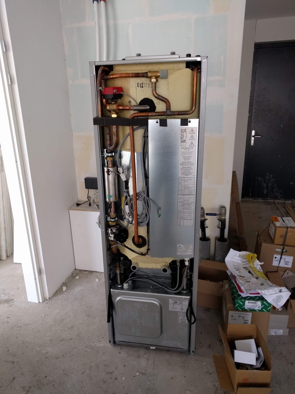

Ja, dat element zit er zeker. Zie deze foto, links in het apparaat, die zilveren beschuitbus.
Afbeeldingslocatie: https://tweakers.net/i/-2HXWhGWmKYybM51mAJj1zzX8io=/x800/filters:strip_icc():strip_exif()/f/image/gLRAtmi4snl4NM9uaD3LU52j.jpg?f=fotoalbum_large
Ik ben dus op zoek hoe ik het elektrisch element kan vrijgeven zodat deze ook gebruikt wordt voor het verwarmen van SWW buiten de legionellacyclus.

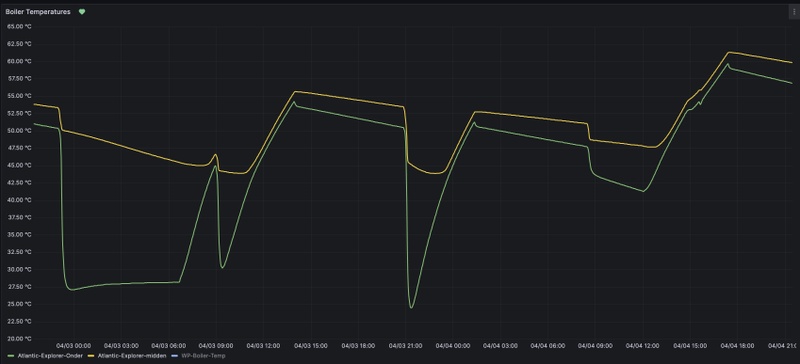

MikeyMan schreef op dinsdag 2 april 2024 @ 08:46:
@padoempats de sensor lager hangen en hogere temperatuur instelling gaan er niet voor zorgen dat de aanvoer ineens boven de 55 gaat zonder elektrisch element. 170 liter is gewoon krap als er vier man achter elkaar aan het douchen zijn.
Let wel; het is geen 170 liter van 55 graden. Alleen de bovenkant is 55.
En zodra je de douche aan zet komt er een sloot water van een graad of 10/11/12 binnenstromen.
Het klopt inderdaad dat niet het hele vat (continue) op 55 graden, alleen kort na de verwarmingsrun. Daarna zakt het koude water naar beneden en komt er inderdaad steeds meer koud water. Op een bepaald moment bereikt dat de sensor.
Dat 170 liter op (maximaal) 55 graden weinig is, blijkt inderdaad wanneer we allemaal douchen.

padoempats schreef op woensdag 3 april 2024 @ 07:11:
Precies, 'alleen de bovenkant is 55', daarom helpt het lager plaatsen van de tempsensor absoluut heel veel!! Wat er namelijk gebeurt, is dat veel sneller wordt herkend dat er water uit getapt is en dus de warmtepomp eerder gaat verwarmen. Precies het voorbeeld wat ik aangaf, is dat er een dagdeel eerder gedouched had kunnen zijn zonder dat de tempsensor dit door zou hebben en er dus niet weer opgewarmd wordt. Hangt de sensor laag, wordt wel eerder een lagere temperatuur gezien en dus eerder opgewarmd. Het zijn juist die uitzonderingssituaties die er voor zorgen dat er lauw/koud water wordt ervaren. Ik heb het zelf bij mijn boiler ook telkens zo terug kunnen redeneren, dat er altijd te laat was opgewarmd dan had gekund. In ons geval dan eerder iemand die in de avond is gaan douchen, zo'n 60L warm water uit het vat is gehaald. Maar de tempsensor daar helemaal niets van oppikte (dus temp niet was gaan dalen). Vervolgens was over de nacht de temperatuur wel verder gaan dalen van het vat in zn geheel maar NET voor setpoint - delta de ochtend bereikte waarna er ook weer op rij werd gedouched, de laatste met dus lauw water.
Had de sensor lager gehangen, was in de avond of anders begin vd nacht al temperatuur onder setpoint-delta gekomen en was het vat weer in zn geheel gevuld met warm water.
Het nadeel van de sensor laag hangen, is dat je veel 'agressiever' verwarmt en daarom minder efficient bent
Ja, hierbij een typisch verloop van SWW gedurende de dag Afbeeldingslocatie: https://tweakers.net/i/hfQwEMSiE-YbGEftfKoQkpdpdlk=/800x/filters:strip_exif()/f/image/C5773j5V1cTmdVudlHMvploo.png?f=fotoalbum_large
Gisteren om 18:00 gedoucht (2 personen) en om 21:45 (1 persoon).

busscherski schreef op woensdag 3 april 2024 @ 20:39:
@padoempats klopt wat je schrijft maar volgens mij gaat het om een 'tower' model.
Alpha Innotec ken ik niet, maar van andere merken is er dan maar 1 positie mogelijk voor de boilervoeler.
Ik zal moeten onderzoeken of de sensor (fabrieksaf) de mogelijkheid heeft om ergens anders in het vat te voelen. Zo niet, dan ga ik daar niet aan lopen hannessen.

Insert12 schreef op donderdag 4 april 2024 @ 16:25:
Even snel de docu bekeken: de boilersensor lijkt vrij hoog in de boiler te zitten en er is een mogelijkheid om hem iets lager te zetten. Dat zal helpen om meer tapwater van 38 graden te hebben. Pagina 6 van dit document, de boilersensor is nummer 10: https://nathan.compano.co.../MTE/83056900jNL_WZSV.pdf
Klopt, die zie je beide ook zitten op deze foto. Ik kan alleen niet goed uitmaken of ze ook beide aangesloten zijn
Afbeeldingslocatie: https://tweakers.net/i/cGPvWJBu_F1XZewLpf8L56CPSgQ=/x800/filters:strip_icc():strip_exif()/f/image/9BSHxKRpwCJapZasjmDdFUhU.jpg?f=fotoalbum_large
Op het eerste screenshot in de openingspost staat bovendien de parameter om de back-up heater voor tapwater in te schakelen en een maximale tijdsduur er bij. De parameter heet warmw. naverwarmen, deze kun je inschakelen om 6kW aan back-up er bij te krijgen. Dan heb je wat sneller weer de boiler op temperatuur.
Dat is (denk ik) de instelling die ik zoek.

bjp schreef op donderdag 4 april 2024 @ 19:01:
wat me opvalt is dat je temperatuur ook tussen douchebeurten soms snel of soms traag zakt, ik zou verwachten dat dat altijd vrij traag gaat, maar vooral consistent zelfde 'snelheid'.
je zegt 2 personen om 18u... is eerder rond 20u. 21h45 lijkt me wel ok, 1 persoon.
Nog voor dat die eerste 2 douchen, is je water 'maar' net boven 50C, wat dus net boven je start van een SWW-run is (als ik vergelijk met de vorige run, waar het gestart is net onder de 50C). Wat ik echt niet snap is die daling van 22u tot middernacht, dat is nogal steil!
Zo werkt de WP niet. Als je de grafiek vergroot, zul je zien dat iets voor 18:00 de lijn net iets steiler is dan de tijd daaromheen. Om 20:00 komt de SWW onder de 50 graden en start de verwarming van het tapwater. Dat resulteert in zoveel turbulentie dat het vat compleet gemengd wordt en zodoende krijgt de sensor een val in temperatuur. Het meest warme water zit immers bovenin.
Daarna komt het hele vat homogeen op temperatuur waarna het verwarmen op 55 graden weer afslaat.
Om 18:00 hebben mijn zoontje en ik gedoucht. In de avond mijn vrouw, inclusief haren wassen. Dan duurt een douchebeurt gewoon wat langer.
  • padoempats
  • Laatst online: 17-10 14:48
Matis schreef op donderdag 4 april 2024 @ 19:55:
Zo werkt het opwarmen van de boiler bij mij niet. Zodra deze gaat verwarmen zie ik niet een forse dip in de temperatuur. Sterker nog, ik heb op 2 niveaus een sensor, in het midden, en eentje op 25% van onderen. Als de boiler gaat verwarmen gaan geen van de beide sensoren lagere waardes tonen, alleen de onderste sensor (die bijv 5 graden lager is dan de hogere) gaat oplopen terwijl de hogere totaal geen verandering laat zien. Zodra de sensor van onder dezelfde temperatuur heeft bereikt als de sensor daarboven, gaan ze allebei tegelijk oplopen. Het koudere water onderin wordt dus verwarmd en de warmere laag erboven blijft onaangetest (in mijn geval obv mijn metingen).
Het zou kunnen zijn dat jouw vat beschikt over een circulatiepomp die aangaat zodra er verwarmd gaat worden, zodat de temperatuur gelijkmatig in het vat wordt. Mogelijk dat die ook aangaat zodra er iemand gaat douchen, en dan wordt het hete water bovenin vermengd met koeler water onderin. Pure gok mijnerzijds.
Verder sterkte in deze periode
Zie plaatje van beide sensoren:
Afbeeldingslocatie: https://tweakers.net/i/FhavM4UB47TrDJuSDSr99aM_9P0=/800x/filters:strip_icc():strip_exif()/f/image/GOS3zeCn6amDhxQILV4bOsiv.jpg?f=fotoalbum_large
