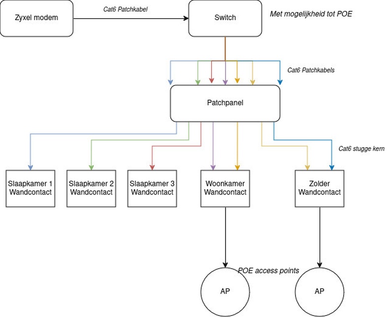

Ik ben opzoek voor wat advies omtrent het inrichten van mijn thuisnetwerk in mijn koopwoning.
Tot op heden in appartementjes alles opgelost met standaard modem en wat losse kabels trekken maar nu zou ik het graag in 1 keer goed doen in mijn nieuwe woning.
Hiervoor heb ik al een poging gedaan om mijn huiswerk te doen doormiddel van de zoekbalk, deze post dient dan ook vooral als huiswerk controle :P
* Heb ik iets verkeerd begrepen?
* Mis ik nog iets?
Wat context. Het gaat om een 2 onder 1 kap woning uit de jaren 80. Veel kabels lopen door pvc buizen. Ik wil graag d.m.v. de telefoonkabels nieuwe utp kabels trekken en wandoutlets maken in de meeste kamers.
Hardware/kabel keuze
* Unify6+ Access points (heb er al 1 en ben daar erg tevreden over)
* Heb al 1 8 port poe switch van Ubiquiti, mogelijk een grotere aanschaffen voor uitbreid mogelijkheid
* Advies over patchpanel, switch, kabel etc is altijd welkom. Maar zodra de architectuur rond is ga ik wel weer op het forum speuren naar hardware advies
Afbeeldingslocatie: https://tweakers.net/i/Igx00dIbrv2KgnWeKyHgy-H5YQY=/full-fit-in/4920x3264/filters:max_bytes(3145728):no_upscale():strip_icc():fill(white):strip_exif()/f/image/Lre9eiGy9bQLNwkjjKgacyy6.jpg?f=user_large
Toelichting op tekening
Ik heb een Zyxel modem van Odido met een 2Gbit verbinding
Modem naar switch met patchkabel, vanuit switch patchkabels naar patchpanel
Vanuit patchpanel stugge kabels naar utp inbouwdozen in de kamers.
In woonkamer en zolder een dubbele kabel zodat ik de AP kan aansluiten (en direct voorzien van POE)
Openstaande vragen
* Doe ik iets verkeer/Vergeet ik iets?
* Advies voor patchpane plaatsen in meterkast?

In principe prima, maar als je de kabels zelf gaat trekken, is het misschien verstandig je even in te lezen in kabeldikte en moeite om netwerkkabels door kleine gele buisjes getrokken te krijgen. En check even Het grote topic voor nette lan afwerking deel 4 voor wat advies / voorbeelden voor afwerking :)

Ik vraag mij voornamelijk af hoe je die 2Gbit wil gaan gebruiken, heeft die zyxel een 2.5Gbit poort? Dan zou je ook naar een switch moeten met minimaal een 2.5Gbit aansluiting als je maar 1 poort op je zyxel gaat gebruiken.

Je apparatuur is eigenlijk niet relevant. Dat gaat nog 5 keer veranderen als je daar een tijdje woont.
Maar als je idd zorgt dat je backbone in orde is kun je alle kanten op.
Je plan ziet er solide uit.
Je zou kunnen overwegen om de punten die voor APs bedoeld zijn bij het plafond te laten uitkomen.
En let op;
1 outlet per kamer is meteen met switches werken als je meer dan 1 device wilt. Maar ik snap ook dat je niet zoals op een kantoor meteen 8 outlets per ruimte gaat installeren. Maar als 1 van die ruimtes 100% kantoor/thuiswerkplek wordt zou je kunnen overwegen om een extra kabeltje of 2 te trekken…

Valide vraag, moet ik nog even induiken tzt. Doel was eigenlijk 1Gbit, maar prijs was nu hetzelfde dus vandaar dat het abo 2 levert. Maar even uitzoeken of het de moeite waard is.

Bedankt voor de feedback, met hoeveelheid kabels naar boven moet ik nog even goed kijken. Heb maar een beperkt aantal pvc leidingen die naar eerste verdieping lopen. Dus moet even goed uitzoeken hoeveel kabels ik door een buis krijg en waar ik kabels naar boven kan krijgen.

Je modem betreft een modem/router combi denk ik, anders ontbreekt er nog wat ;)

Ik durf met 2Gbps sowieso te betwijfelen of er sprake is van een modem, dat klinkt (tenzij het toch stiekem Ziggo is) namelijk als glas en dan hoeft er niets ge(de)moduleerd te worden.
Er is ook niks mis met een switch op de eind locatie. Maar die dingen verbruiken wel stroom , een kabel niet.
Twee cat6 kabels door 1 leiding moet wel lukken, ik heb coax en cat6 ook voor elkaar gekregen.
Gebruik wel 3M glijmiddel.
