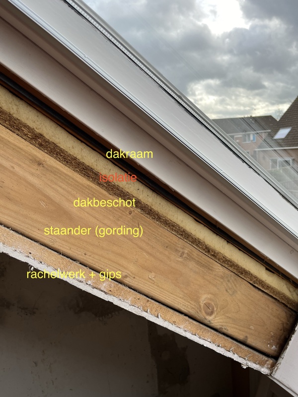

Na wat ervaring opgedaan te hebben met zolder isoleren in mijn vorige woning, wil ik mijn huidige woning ook aan gaan pakken.
Bouwjaar is ongeveer 1982.
Ik ben erachter gekomen dat de huidige isolatie niet veel voorstelt. Er zit alleen een soort hard schuim (~ 3cm) tussen de dakpannen en het dakbeschot. Dat is het. Dan volgt een lege holle ruimte zo diep als de dikte van de gordingen + rachelwerk. Daaroverheen zit gipsplaat als afwerking:
Afbeeldingslocatie: https://tweakers.net/i/e6jnNl3PF0_mxE0zGgQFi49r9D8=/x800/filters:strip_icc():strip_exif()/f/image/mAwiXhWTrhTwluufDU4BS8Bb.jpg?f=fotoalbum_large
Ik wil dit extra isoleren en daarna afwerken, liefst zo goed mogelijk, dus zat aan PIR platen te denken. Verder zou ik de gordingen weer bloot willen leggen (al is het maar 1 cm) vanwege esthetische reden en ruimtelijk gevoel.
Mijn vraag:
Welke isolatie zou mogelijk zijn / kan ik PIR platen gebruiken? Ik begrijp dat PIR alleen kan als de huidige isolatie laag dampopen is. Weet iemand wat voor soort isolatie dit precies is, dat stukje hard schuim? (en of die al dan niet damp open is)

Dat is opstalan. Ik kijk even mee gezien ik in de zelfde situatie zit.

Gaat over opstalan en meer zeer goede zaken.

@Deef_K bedankt, zo op een eerste google kom ik erop uit dat dit een bedrijf is geweest. Maar ik ga het vast na kunnen lezen in het topic waar @Seafarer naar verwijst (dank!, nu weet ik waar ik gericht op kan zoeken)
EDIT: als ik het zo lees, wordt met 'opstalan' het (geperst?) hout (ziet eruit als spaanplaat) + een PUR laag bedoeld. Kennelijk is dat hard schuim dus PUR.

Je mag ervan uitgaan dat je PUR laag nog steeds dampremmend is, ondanks de leeftijd. Dan wil je dus geen PIR isolatie toevoegen, want je sluit je dakbeschot op tussen een dampdichte en een dampremmende laag. Het beste advies is isoleren met een dampopen isolatiemateriaal zoals glas- of steenwol of als het wat meer mag kosten en je een hogere isolatiewaarde wil halen, Kingspan Kooltherm (resolschuim). Afwerken met klimaatfolie voor een goede vochtregulering en verder naar keuze.

Bedankt @H-W . Jammer, maar kreeg na een middagje lezen al wel veel informatie die jouw stelling onderstreept.
Volgens sommige bronnen zou PIR eventueel wel kunnen, mits je een luchtlaag aanhoudt en een klimaat folie aan de binnenzijde toepast….. maar helemaal garanderen dat dit kan doet niemand en de algemene ervaring is wel dat als dat spaanplaat eenmaal nat/vochtig wordt (dat wordt het wel eens kennelijk, maar dan moet het door de tocht weer snel kunnen drogen), je dan echt de sjaak bent. Meer nog dan andere vormen van dakbeschot kennelijk. Al was het alleen al dat zo ontzettend uitzet.
Het mag zeker iets meer kosten, ervaring met de vorige zolder isolatie (vorig huis) was dat de ondanks de dikke laag wol (16cm) het nog niet echt comfortabel was en we in dit huis nog vele jaren zullen blijven wonen. Dus we willen het wel meteen goed doen nu.
