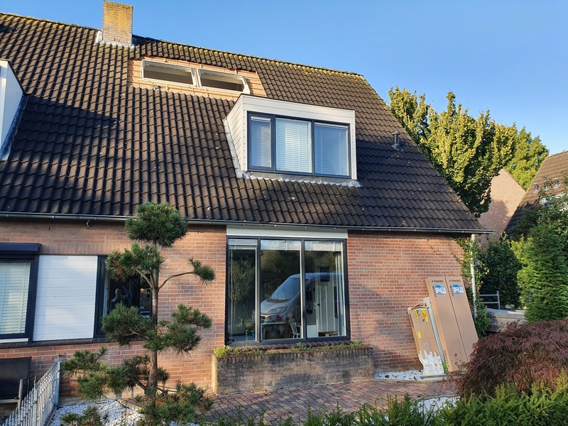

Goedemiddag,
Ik kom er niet uit. Ik lees vanalles over wat je wel of niet moet doen bij het na-isoleren van je huis. Dampopen, dampwerend, lucht er tussen laten, wel of geen ventilatie, hoe afwerken, etc.
Huis uit midden jaren 80. Heeft wat isolatie vanaf de bouw (zie foto's tijdens dat we dakramen hebben geplaatst). Willen van binnen uit na-isoleren.
Hoe kunnen we dit het beste aanvliegen?
dampopen materiaal er tegenaan laten spuiten en dan afwerken met gipsplaten? Geen folie nodig?
Of kunnen de kant en klare platen met gips er al tegenaan gewoon gebruikt worden bijvoorbeeld?
Afbeeldingslocatie: https://tweakers.net/i/qFJgdnu1bcHMeM7YqTCmyVdAR1s=/800x/filters:strip_icc():strip_exif()/f/image/DeM13qbmxoebhREPcGScmQFv.jpg?f=fotoalbum_large
Afbeeldingslocatie: https://tweakers.net/i/obRtYcm-OI4A6IEpCgBKfIF3rbo=/x800/filters:strip_icc():strip_exif()/f/image/ol4TXPFraGQgmbVcKrAblSSR.jpg?f=fotoalbum_large
Afbeeldingslocatie: https://tweakers.net/i/QMtPW6P46dYAmqgFVxN5fienThU=/800x/filters:strip_icc():strip_exif()/f/image/LRRfkZiQRoiiHM75ByMeAeDn.jpg?f=fotoalbum_large

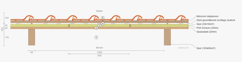

  • sifaka86
  • Laatst online: 09-08-2023
Ik heb ubakus geprobeerd maar kom er niet echt uit.
Hij zegt nu dat ik een folie aan de binnenkant er tegenaan moet doen en daarop meteen PUR harde persing. De rest geeft bijna allemaal vochtproblemen.

Ik ben er intussen achter dat er nu op zit:
Opstalan PU-V 30 / 150 dakplaten. Deze vind ik echter niet terug op ubakus.
Weet iemand wat ik hier dan voor moet kiezen?
  • sifaka86
Afbeeldingslocatie: https://tweakers.net/i/_zxxFcXst1jWggoUXGE2DMi5zLQ=/800x/filters:strip_icc():strip_exif()/f/image/IMX7DJ483zuyuBW41AwLicIk.jpg?f=fotoalbum_large
  • _Arthur
  • Laatst online: 20:53
_Arthur
blub
Zoals je nu al hebt gedaan. Ik heb dezelfde Opstalan platen als dakbeschot.
Teken wel je hele constructie. Dus inc dakpakken en gordingen.
Afbeeldingslocatie: https://tweakers.net/i/NOeLre29romobKbK4Peq9CSzoPI=/800x/filters:strip_exif()/f/image/BwmKAKZntzEtYla5BrErgtwK.png?f=fotoalbum_large
[ Voor 11% gewijzigd door _Arthur op 02-12-2020 13:35 ]

Bij mij geven ze aan dat er geen dampremmer zit in mijn huidige dak. Dampopen dus. Dan zou dampdicht aan de binnenkant nodig zijn.
Als leek is het echt een vaag verhaal. Snap er weinig meer van.

Ik heb exact hetzelfde dakbeschot als de TS. Ook maanden aan het uitzoeken geweest.
Uiteindelijk gegaan voor 20cm glaswol ( gordingen zijn 20cm bij mij vandaar) en daarna pannenlatjes als basis voor gips later en om glaswol op zijn plek te houden.
Hierna klimaatfolie, en goed dichttapen met speciale tape, en echt alle kiertjes dichtgekit of afgeplakt. Belangrijk was ik begreep is dat er geen warmte lucht van binnen in de isolatie kan trekken.
Daarna weer panlatjes om luchtlaag tussen klimaatfolie en gipsplaten te creeeren. En die daarna afgewerkt.
Hopelijk blijft dan het dauwpunt buiten. Dit is de 2e (1e echte volle) winter , dus ik zal over een maand of 3 eens kijken in de isolatie of deze nog droog is.

dijkmans schreef op donderdag 3 december 2020 @ 13:35:
Als je het had berekend, weet je het zeker 8)

_Arthur schreef op donderdag 3 december 2020 @ 13:39:
Wel gedaan met die Duitse site toendertijd, maar teveel in de tussentijd nog verbouwd dat mn geheugen niet meer zo scherp is haha :)
