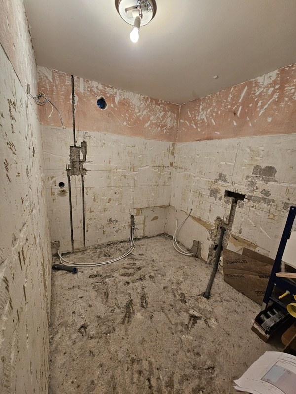

Update dag 3.
Voor zover ik kan zien klopt alles, vind het alleen raar dat het inbouw reservoir al vastgeschroefd zit in de vloer, maar die moet nog gestort worden.
En klopt het dat dat reservoir erg dicht tegen de tegels komt? Muurtje moet 120cm hoog worden en ik denk bovenkant reservoir is nu 118cm als ik hoogte van de nieuwe vloer meetel (of kijk naar de 1 meterlijn die is uitgezet)...
Oh ja en het gat voor 1 inbouwbox is tot op de spouw uitgekapt. Moet ik hier nog iets aan laten doen?

Phusebox schreef op woensdag 15 mei 2024 @ 17:47:
Update dag 3.
Volgens mij kun je die inderdaad meestorten. Alleen zullen ze dan de hart-maat van je toiletpot iets anders moeten meten (dekvloer er bij op tellen o.i.d).

ViezeVis schreef op woensdag 15 mei 2024 @ 19:13:
Hmm, lijkt me niet handig als er ooit iets aan is. Of als straks blijkt dat de hoogte toch nog iets aangepast moet worden...

Phusebox schreef op woensdag 15 mei 2024 @ 19:15:
Wat gaat er mis aan een inbouwreservoir dan :+. Dan moet je hem alsnog uitbouwen.
Alleen de pootjes worden mee gestort. Dus hoogte aanpassen gaat alsnog. Ook de hele unit vervangen zou theoretisch nog kunnen, dan laat je de pootjes gewoon van de oude zitten, of in t ergste geval slijp je ze af. Onderhoud van die dingen wil je echter hooguit door je drukplaat doen ivm tegelwerk.

rmr1 schreef op woensdag 15 mei 2024 @ 22:56:
Leuk project!
Het frame kan meegestort worden in de vloer
Als er ooit wat mis is met je toilet dan zitten alle essentiële onderdelen achter je drukplaat en daar kan je altijd bij.
Iets anders wat me opviel: worden de leidingen van de radiator die links uit de muur komen nog weggewerkt?
Nu heb je de kans om dat aan te pakken.
Het lijkt nu zo te zijn dat er 2 leidingen uit de muur komen en dan pas je vloer in gaan.
Of komt daar een meubel voor zodat je het niet meer ziet?
Daar komt het bad voor te staan, is hol van achter.
Anders had er in de kamer ernaast ook een en ander veranderd moeten worden en daar had ik geen zin in.
[ Voor 7% gewijzigd door Phusebox op 15-05-2024 23:05 ]

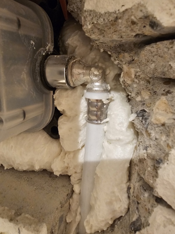

Update dag 3.
Afbeeldingslocatie: https://tweakers.net/i/ZtI4vJK2cgluF9WSMWvjBQpmSmc=/x800/filters:strip_exif()/f/image/iccUCmEUyYFmeB5MlTFCLzuD.png?f=fotoalbum_large
Zijn dit knelkoppelingen?

Denk het? Heb er geen verstand van. Volgens mij wel.
Waar zie ik dat aan?

Phusebox schreef op maandag 20 mei 2024 @ 10:21:
Aan de wartel.
Of een foto van dichtbij.

edsandje schreef op maandag 20 mei 2024 @ 10:26:
Aan de wartel.
Er zit tape omheen... kom er nu niet meer bij
In de muur zit dit, ik denk dat overal hetzelfde is gebruikt.
Aan de wartel.
Heb de tape los gehaald.
Afbeeldingslocatie: https://tweakers.net/i/4-nRUWhZyi7NWlrCa4MAARRaDRk=/x800/filters:strip_icc():strip_exif()/f/image/9hlSOn6cn3UVEVZ53VcfLBSE.jpg?f=fotoalbum_large
failure is the only option
  • edsandje
edsandje
Geen vragen via pm
De eerste is een perskoppeling en de tweede een knelkoppeling.
Als de vloer gesmeerd is kom je daar niet meer bij.
Knelkoppelingen in muur of vloer zou ik niet willen.
Persen of solderen. Ik zou daar de loodgieter op aanspreken.

edsandje schreef op maandag 20 mei 2024 @ 10:37:

Phusebox schreef op maandag 20 mei 2024 @ 10:49:
Ik ben benieuwd wat ik voor reactie krijg.
  • dat doen we altijd zo
  • nog nooit problemen mee gehad
  • dat kan niet anders
Instorten/inmetselen van knelkoppeling
Leidingen voor water mogen volgens de VEWIN Werkbladen worden ingestort mits de leidingen niet kunnen worden aangetast door het materiaal van de wand of vloer.
Warmwaterleidingen moeten echter voorzien zijn van een ommanteling. Wij adviseren om alle ingestorte leidingen (zowel warm- als koudwater) te voorzien van een ommanteling. In niet toegankelijke ruimten is een mantelbuis verplicht, zodat eventuele lekkage kan worden gesignaleerd. Voor gas maakt men onderscheid tussen bereikbaar en onbereikbaar weggewerkt. Voor uitzonderingsbepalingen verwijzen we naar het Bouwbesluit NPR 3378 voor het volledige overzicht. Knelfittingen met (halfharde) koperen buis mogen worden weggewerkt in bijvoorbeeld leidingkokers, dat betekent: bereikbaar zonder hak- en breekwerk.
Bron https://www.bonfix.nl/nl/knelkoppelingen-knelfittingen

edsandje schreef op maandag 20 mei 2024 @ 11:06:

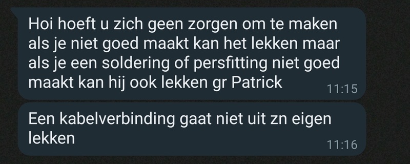

Of ze zeggen, maar nee dit zijn perskoppelingen. Want tja, mij kun je op dat gebied alles wijsmaken.
Bedankt voor de link.
De knelkoppeling is dan dat koperen deel op mijn laatste foto?
En eigenlijk moet er dus ook een mantel om de buizen?
Reactie:
Afbeeldingslocatie: https://tweakers.net/i/lc-kh7yvb51834OTMd4wGl4QGxg=/800x/filters:strip_icc():strip_exif()/f/image/Fhtd0C82qts1MdMSzosmJns3.jpg?f=fotoalbum_large
[ Voor 34% gewijzigd door Phusebox op 20-05-2024 11:19 ]

Phusebox schreef op zaterdag 16 maart 2024 @ 16:41:

Phusebox schreef op maandag 20 mei 2024 @ 11:10:
Reactie:
Mantelbuis hoeft niet om de leidingen (kunststof) al gebruik ik die altijd wel maar dat is een werkwijze.
Ik zou ook geen t-stukken in de vloer hebben gemaakt maar een verdeelpunt onder het bad of achter het toiletframe. Zoals gezegd elke installateur werkt op zijn eigen manier en ze hebben wel de verbindingen afgetaped. De knelkoppelingen zijn voor mij een no-go.

Phusebox schreef op maandag 20 mei 2024 @ 10:33:
Vertel dat ook even aan je loodgieter. Ik zou me meer zorgen maken om die 90 graden knie van pers naar 1/2 duim koppeling dan een knelkoppeling met tape in de vloer (wat prima kan werken maar netjes is het niet).

Bobmeister schreef op dinsdag 21 mei 2024 @ 12:01:
Heb ik gedaan en ook weer dichtgetaped. Het ging ook om die knie.

  • Bobmeister
  • Laatst online: 22:12
Phusebox schreef op dinsdag 21 mei 2024 @ 12:13:
Ik bedoel de andere foto, de knie die naar links gaat in een zilveren ??

Bobmeister schreef op dinsdag 21 mei 2024 @ 12:56:
Hoe zou je dat anders oplossen?

  • Bobmeister
Phusebox schreef op dinsdag 21 mei 2024 @ 12:57:
Sorry ik zie het bericht nu pas.
Het ligt eraan waar het naar toe leidt, dat kan ik niet zien. Indien mogelijk persen

Meegelezen... nu kan ik dit helaas aanvullen met praktijkervaring :'(
Toevallig is onze nieuwe badkamer vanmiddag opgeleverd.
Uur voor oplevering opeens doorweekte muur in aanliggende slaapkamer...
Een van de overgangskoppelingen (knel naar pers; linker op de foto) is gaan lekken aan de kant van de knelkoppeling. Deze zat in de muur. Is een week lang geen probleem geweest. Maar vandaag is er nog aan de radiator gewerkt (de twee witte leidingen helemaal links zitten hierop). Mogelijk dat dat de spreekwoordelijke druppel was voor de koppeling.
Nu weer hersteld en dichtgemaakt.
Op hoop van zegen ;)
