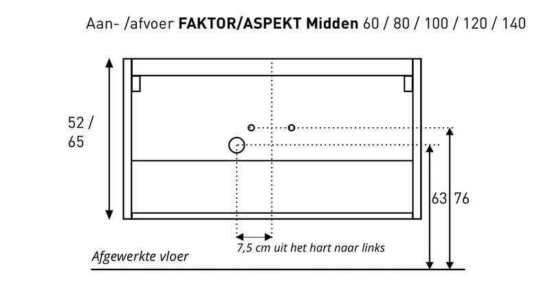

Ja goed dat is met een waskom te doen maar dat willen we niet om praktische redenen.
Zal het eens met mijn vrouw hebben over het niet hebben van een wasmand op de badkamer. Of een kleintje in de hoek naast een meubel van 120cm dan. En de handdoeken naar een andere kamer.
Wasmeubel hangt op 25cm van de grond. Daar past geen prullenbak onder helaas.

Phusebox schreef op dinsdag 20 februari 2024 @ 17:10:

MikeyMan schreef op dinsdag 20 februari 2024 @ 08:27:
Enige dat me hier opvalt is dat de bovenkant van de wasbak wellicht aan de lage kant is. En natuurlijk het douchen in bad. Maar das een keuze.
Wasbak moet inderdaad niet te laag. Daar ga je je aan ergeren.
Als je twijfelt over de hoogte:
“Onderkant zak is bovenkant bak”
  • Phusebox
  • Laatst online: 07:54
Phusebox
Karmakeizer Azijnpissen
FreakNL schreef op dinsdag 20 februari 2024 @ 17:56:
90cm wordt het.

Weet iemand wat hiervoor de verklaring kan zijn: de afvoer zou niet in het midden moeten komen volgens de fabrikant. De wastafel heeft wel gewoon 1 afvoerputje in het midden. Het meubel heeft in de bovenste lade ook een uitsparing in het midden.
De loodgieter wil dus de afvoer ook gewoon in het midden zetten, helaas nog geen reactie van de fabrikant.
Afbeeldingslocatie: https://tweakers.net/i/BW8aBdDjAWKPKi4n5GfiWVOIRug=/800x/filters:strip_icc():strip_exif()/f/image/hGkDFN3v2k0apLnunk4gWp5F.jpg?f=fotoalbum_large

De afvoer niet in het midden is makkelijker aan te sluiten met de ruimtebesparende sifon.

edsandje schreef op dinsdag 14 mei 2024 @ 17:46:
Ah ok. Zo ruimtebesparend is de sifon niet die erbij zat... leek alleszins niet op de platte sifons die ik op internet zie.

Ah ja dan snap ik ook waarom die uit het midden moet. Maar de loodgieter zei die gebruik ik nooit wat erbij zit, dat is rommel... 🤷

Phusebox schreef op dinsdag 14 mei 2024 @ 18:39:
Rommel is een beetje overdreven maar met een Viega bijvoorbeeld kan de afvoer wel in het midden maar kost weer extra terwijl je voor de andere al betaald hebt.
Ik gebruik gewoon wat er bij zit en dat werkt prima, alleen dan wel de afvoer niet in het midden maken.
Maar jouw loodgieter zal het ook niet voor het eerst doen dus als dit zijn keuze is ook prima.
