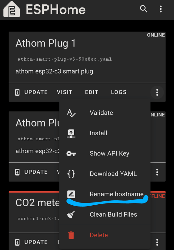

Ik gebruik in mijn huis een aantal Athom smart plugs met ESPhome en tot nu toe ging dat eigenlijk altijd goed. Ook met ESPHome op mijn HA om de firmware te updaten en aan te passen.
Nu wilde ik net kijken of er nog nieuwe Athom spullen waren/meer plugs kopen, echter is er opeens bij Athom.tech een complete export ban naar de EU. Iemand een idee waarom en of dit nog weg zal gaan? Ook bij aliexpress versturen ze niet meer naar de EU.

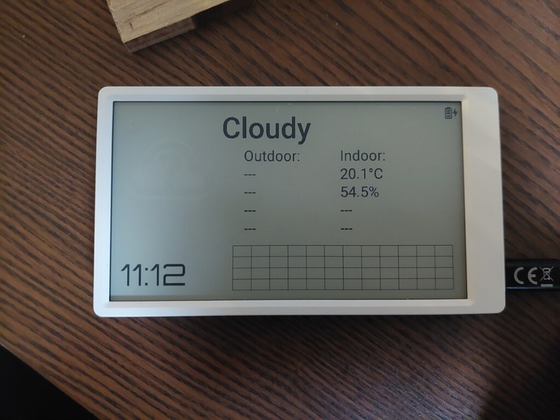

Ik heb vorige week een M5Paper besteld bij Tiny, Gisteren een build van GitHub half aan de praat gekregen.

Mm, ik snap de verwarring tussen ESPHome als integratie en de addon. Maar nieuwe naam is niet heel erg lekker. Had het dan genoemd wat vele het al noemde, ESPHome Dashboard.
Maar dat nu het hele menu-item "ESPHome Device Compiler" heet slaat nergens op |:(

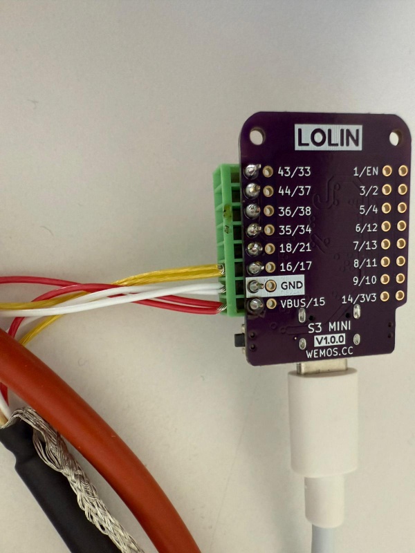

Ik ben een wemos s3 mini aan het programmeren voor 2 dallas DS18B20 sensoren.
ik heb er al 2 succesvol draaien op een wemos d1 mini nog.
Alles zo aangesloten:
Afbeeldingslocatie: https://tweakers.net/i/oTxF8lXS9lUmFZ4S4BEpNej7uRU=/x800/filters:strip_icc():strip_exif()/f/image/ZWYw6mjdLAswhSiBgmvVy56v.jpg?f=fotoalbum_large
Met de volgende configuratie:
YAML:
one_wire:
  - platform: gpio
    pin:
      number: GPIO16
      mode: INPUT_PULLUP
Maar krijg steeds de fout: [W][gpio.one_wire:078]: Found no devices!
Wat zou hier fout aan zijn?
Ik heb het hetzelfde geconfigureerd als mijn d1 mini op de pin nummer na.

Nog wat verder gekomen, als ik de sensors 1 voor 1 los eraan hang dan werkt het, dus nu wel de id's kunnen achterhalen.
maar als ik ze allebei tegelijk aansluit werkt het niet.
id's zijn iig verschillend.
YAML:
  - platform: dallas_temp
    address: 0x450624144cb03b28
    name: "CV Aanvoer temp"
    accuracy_decimals: 2
    update_interval: 30s
    address: 0x480624150b159728
    name: "CV Retour temp"
  - platform: template
    name: "CV Delta temp"
    unit_of_measurement: °C
    lambda: 'return id(CV_aanvoer_temp).state - id(CV_retour_temp).state;'

TheMystery schreef op donderdag 28 november 2024 @ 14:20:
YAML:
one_wire:
  - platform: gpio
    pin:
      number: GPIO16
      mode: INPUT_PULLUP
Volgens mij je nog een extra externe pullup weerstand plaatsen. Die is veel lager dan de interne pullup namelijk. Zie bijvoorbeeld deze https://documents.jemrf.com/esp32-temperature.html
Gek genoeg lukte het vroeger wel zonder die pullup, maar ergens in 2023/2024 zijn de timings beter gezet waardoor het niet meer werkt zonder die weerstand
  • TheMystery
  • Laatst online: 23-11 20:17
Illusion schreef op donderdag 28 november 2024 @ 15:35:
Daarom heb ik de interne pull-up geactiveerd, dit werkt prima met mijn andere setup met een d1 mini.
enige verschil met de d1 mini is dat ik nu kabels heb van 2 meter en aan de d1 mini heb ik 1 meter.
zou het dan een timing verschil zijn tussen een esp8266 en een esp32?

TheMystery schreef op donderdag 28 november 2024 @ 15:40:
Ik zeg toch net dat de interne pullup niet voldoende is? Dat is een beetje hit-and-miss, heel soms werkt het perongeluk wel, maar dat is geen garantie.
Externe pullup is 4700 Ohm, interne pullup is ordegrootte 10000 tot 50000 Ohm.
[ Voor 6% gewijzigd door Illusion op 28-11-2024 16:05 ]

Ik VERMOED dat je DS18B20 sensoren beiden op dezelfde lengte van de poort hebt hangen en je ze niet als een string gebruikt (zie hier). Dat KAN tot problemen leiden, standaard 1-wire protocol schrijft dat de sensoren successievelijk aan 1 kabel hangen. Ik heb er 25 in 1 string (alle VV in-uit/hoofdleidingen/pomp) en dat werkt prima zonder interne pull-up maar een 10K weerstand.
Bij veel sensoren wel rekening houden met het gevraagde vermogen en het voltage: mijn string doet t niet op 3.3V maar wel op 5.2V (samsung telefoon lader en een ESP8266). O ja, vermijd phantom power.

Oké dan moet ik even een 4.7k ohm weerstandje bestellen, ik zie er van 1/4w tot 3w zijn deze allemaal goed?

Heb je de 1wire spec al eens bekeken? Volgens mij sluit je niet per spec aan. Ik vermoed dat je geluk hebt gehad met je andere setups.

1/4 Watt is ruim voldoende. De goedkoopste dus :)

Wellicht een overbodige vraag, maar ik heb dus een device met de volgende config:
YAML:
substitutions:
  friendly_name: Kerstboom
packages:
  Athom Technology.Smart Plug V2: github://athom-tech/athom-configs/athom-smart-plug-v2.yaml
esphome:
  name_add_mac_suffix: false
  friendly_name: ${friendly_name}
api:
  encryption:
    key: pUITO+uQZpFFMj+i/123/SmzTnRcExOfI=
wifi:
  ssid: !secret wifi_ssid
  password: !secret wifi_password
Nu irriteer ik me aan pomp.yaml onder de naam in ESPHome maar ik heb dit in het verleden wel eens geprobeerd te wijzigen maar dat ging toen, dacht ik, fout.
Kan ik name: gewoon wijzigen?

Toppe schreef op zondag 8 december 2024 @ 22:47:
Dat veranderd die friendly name
Nee, dat verandert de (host)name...
Afbeeldingslocatie: https://tweakers.net/i/_BXfAwJhXELZw4LB3bAOFfUWD34=/800x/filters:strip_exif()/f/image/wjXiZsbgLxHw3vrDwNjqHxTX.png?f=fotoalbum_large
Maar die optie is bij complexe yaml niet te gebruiken. Dan zal je even zelf de naam moeten wijzigen en use_address moeten toevoegen. Deze kan je dan gebruiken met oude naam als use_address: pomp.local. Na eerste keer upload zal de naam aangepast zijn en moet je use_address weer uit je config halen.
Naam van de file kan je buiten ESPHome gewoon straffeloos aanpassen. Maar moet denk ik wel voldoen aan de eisen van een 'name' (aka geen spaties etc).

Septillion schreef op maandag 9 december 2024 @ 11:47:
Arg, ik wordt af en toe zo gek dat de 'terug' knop van de browser / muis niet terug gaat in ESPHome Compiler maar gewoon terug gaat in HA. Dus vanuit de edit van een device zit je met terug niet op het ESPHome Dashboard maar op het HA dashboard waar je was voor je naar ESPHome ging :/
En ben nog steeds van mening dat het ESPHome Dashboard had moeten heten, ze schieten zichzelf in de voet met een naam die zo beperkte functionaliteit suggereert...
Hmmmm, net even geprobeerd maar dit lijkt ook niet te werken?

Geupload maar er blijft pomp.yaml staan? Als ik rename doe dan staat er wél kerstboom...
Ik doe vast wat fout, maar wat? :?

@Toppe Zou kunnen dat als je zelf zo de naam wijzigt dat niet de filename aanpast... Weet ik even niet zeker. Dan gewoon handmatig de filename aanpassen.

  • Toppe
  • Laatst online: 22-11 09:16
Toppe
Oké ✅
Ik heb een rare:
Meerdere ESP devices die offline zijn in Esphome composer. Ze zijn wel te benaderen in de browser en ook via HA zijn ze te bedienen en ontvangen ze informatie.
Bij een aantal hielp het om ze te herstarten of de wifi verbinding via unifi te ‘reconnecten’ maar bij een deel helpt het niet.
Ik wil ze graag voorzien van een update maar dat kan nu dus niet. Ik kan ze namelijk niet via de PC benaderen maar wel via m’n iPhone.
Dus via HA een update gedaan en via safari op m’n iPhone maar daar krijg ik de fout dat er niet voldoende opslag beschikbaar is.
Ik weet even niet waar ik nu moet zoeken. Afwachten op de volgende ESPhome update?
  • Septillion
  • Laatst online: 14:46
Septillion
@Toppe Probeer je ze dan op hun mDNS name? Probeer dan eens via het IP. Als dat ook niet werkt verwacht ik eigenlijk een netwerk issue. Daar iets aangepast?
  • Toppe
Toppe
Oké ✅
Septillion schreef op woensdag 1 januari 2025 @ 21:23:
Via IP en er is niets aangepast. Het vreemde is dat sommige prima werken en andere helemaal niet terwijl ze wel de zelfde softwareversie hebben.
  • Septillion
Septillion
@Toppe Als een device op IP van je telefoon wel te benaderen is maar van je PC niet heb je denk ik toch echt een netwerk issue...
Alles gewoon in één groot netwerk?
  • Toppe
Toppe
Oké ✅
Septillion schreef op woensdag 1 januari 2025 @ 21:41:
Yep. Heb wel verschillende SSID’s zodat ik onderscheid heb tussen 2.4&5 en alleen 2.4 maar daar zit verder geen enkel verschil tussen. Delen het zelfde netwerk.
Alles is DHCP.
Laatste update van de switch, modem en AP’s is 3 maanden geleden. Het kan dus bijna geen foute instelling in het netwerk zijn.
Ik zie nu wel dat als ik een apparaat herstart dat de tijd standaard een uur ‘eerder’ is. Een herstart om 2200 geeft in Esphome 0900 PM aan
Snap er niets van
[ Voor 22% gewijzigd door Toppe op 01-01-2025 22:16 ]
  • sjorsjuhmaniac
  • Laatst online: 10:14
@Toppe ik zou wat netwerk troubleshooting doen.
Begin eens met pingen en traceroutes van de PC naar de esps die niet werken.
Als 2e zou ik de 5ghz uit zetten om alles naar 2.4 te forceren en dan de ping en trace route weer testen.
En zo verder gaan.
  • Toppe
Toppe
Oké ✅
sjorsjuhmaniac schreef op woensdag 1 januari 2025 @ 22:51:
En zo verder gaan.
Pingen en tracert levert niets op: destination not reachable. Alle apparaten zitten op mijn IoT SSID en daar staat 5GHz niet aan, enkel 2.4GHz.
Laptop al daarmee verbonden zodat die ook op 2.4 zit maar maakt geen enkel verschil.
  • sjorsjuhmaniac
Toppe schreef op woensdag 1 januari 2025 @ 22:54:
dit is de kern van je probleem. wat kan je nog meer varieren om dingen uit te sluiten?
Kan je ipv van
pc < wifi > router < wifi > ESP
naar:
pc < eth kabel > router < wifi > ESP
Laptop == PC neem ik aan?
Niets veranderd aan de firewall ?
Al geprobeerd te verbinden met je FW uit?
  • Septillion
Septillion
@Toppe Even voor de zekerheid, je hebt dus een ESP die je wel via de iPhone (op wifi) kunt benaderen maar niet vanaf je PC?
En zijn die dan ook te bedienen vanuit HA?
  • Toppe
Toppe
Oké ✅
Septillion schreef op donderdag 2 januari 2025 @ 10:08:
Ja.
Wat?iPhonePC
Pagina bezoekenJaNee
Pagina pingenJaNee
Pagina tracen?Nee
Home Assistant
Info ontvangenJa
Switch bedienenJa
Info ontvangenJa
Het gekke: Het lijkt wel of apparaten er dubbel in staan:
Ik heb namelijk een apparaat met als yaml file: athom-smart-plug-v2-f19718.yaml én een apparaat die heet wasmaschine.yaml maar die heeft wel het zelfde mac adres: F1:97:18.
Om te connecten moet ik het apparaat alsnog via Unifi reconnecten, dat is en blijft wel vreemd.
