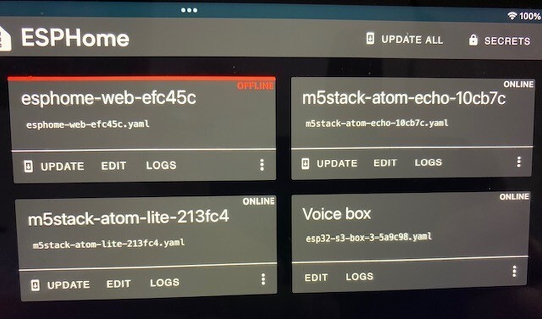

@Septillion
Ik denk dat ik het niet echt duidelijk heb omschreven. 7(8)7
De ESPHome update 2024.10 die download ik zoals gebruikelijk en staat binnen enkele seconden op mijn onderstaande Thin Client, geen probleem.
Maar dan krijg ik bij ESPHome in mijn dashboard bij devices (zie foto) "Update" !!
En als ik deze 4 devices dan ga updaten, omdat het erbij staat, dan is het systeem echt 5 kwartier bezig.
(Zoals je kunt zien heb ik die Voice Box al handmatig geupdated)
Afbeeldingslocatie: https://tweakers.net/i/xBXrJilOjxFLHWWsX0WYgmmnrDM=/full-fit-in/4920x3264/filters:max_bytes(3145728):no_upscale():strip_icc():fill(white):strip_exif()/f/image/Z55I5FfA9utf21V7GdrHoK32.jpg?f=user_large
Dus is mijn vraag, worden deze 4 devices misschien automatisch ge-updated, en hoef ik daar niets aan te doen ??
De specificaties van mijn systeem ( gekocht op Marktplaats bij Maarten) en het werkt perfect !!
Home Assistant HAOS
HP ThinClient T630
AMD GX-420GI Quad-Core CPU, 2.0-2.2 GHz, 2MB L2 Cache, 32-bit & 64-bit (TPD: 16.1W)
AMD Radeon R7E graphics
16GB DDR4 SoDIMM geheugen
250GB M.2 SSD SATA
Realtek RTL8111HSH-CG Gigabit Ethernet Ethernet Adapter (Onboard)
Realtek + AMD Hight Definition Audio Adapter (Onboard)
Video: 2x DisplayPort 1.2 (DP)
Poorten: 2x USB 3.0, 2+2x USB 2.0, RJ45, 2x Audio, 2x DisplayPort & PS2 KB+Muis, Extra Vga aansluiting
Intern: 1x M.2 Key M, 1x Mini PCI-e, 1x USB 3.0 & 2x SoDIMM
Hopende dat ik nu wat duidelijker ben geweest.
M.v.g.
  • jj85
  • Laatst online: 11:37
@Gondelier Nee, ze worden niet automatisch geupdated. Enkel wanneer je op update klikt (of update all bovenin).
  • Septillion
  • Laatst online: 12:58
Septillion
@Gondelier Jij was duidelijk hoor. Schijnbaar ik niet :+ Maar nee, deze worden niet vanzelf geupdate. En de snelheid is dus zwaar afhankelijk van je platform. Op mijn N100 doe ik er maar minuutje over, misschien 2 als hij veel dependencies moet ophalen. Maar op mijn RPI4 duurde het wel even.
Zie dat je GX-420GI ergens tussen een RPi4 en een RPi5 in zit qua prestatie. Maar dat is ongeveer 3,5 keer minder dan de N100. Dus voor je platform vind ik 15 minuten voor een device nog steeds wel lang. Denk dat ik op mijn RPi4 op de helft daarvan zat.
Draait je device puur HA OS of draait er meer? Of zware addons?
Maar als je auto update wilt kan je dit, net als het meeste van HA, gewoon automatiseren. Je zou gewoon een automation kunnen maken die een ESPhome device vanzelf update.

  • Gondelier
  • Registratie: Maart 2014
  • Laatst online: 12-11 19:47
Gondelier
HP-ThinCient T630, HA OS
Septillion schreef op donderdag 17 oktober 2024 @ 20:30:
Mijn systeem draait puur HA OS, en normaal Lampen-Verwarming-Matrix-Google-cast-Sonos - ESPHome devices en thuis/niet thuis met plaatsbepalingen met div. zones.
Wat ik wel heb/had was Music assistant. Deze heb ik gisteren verwijdert want het viel mij op dat deze constant naar muziek updates bleef zoeken op mijn EXTERNE SSD. Het verschil tussen met en zonder MA was 160 MB op de SSD van HA, maar dat doet waarschijnlijk niets aan de snelheid af tenzij hij constant naar muziek updates blijft zoeken natuurlijk.
Ik heb deze automatisering gemaakt, maar ik heb er mijn twijfels over of ik dat goed gedaan heb, want hij probeert nu elke keer om 01:00 uur een update uit te voeren, terwijl er natuurlijk meer updates niet zijn dan wel.
YAML:
- id: '1729261493746'
  alias: 'Automatisering: update devices ESPHome '
  description: ''
  triggers:
  - trigger: time
    at: 01:00:00
  conditions: []
  actions:
  - action: update.install
    data: {}
    target:
      entity_id:
      - update.esp32_s3_box_3_5a9c98_firmware
      - update.m5stack_atom_echo_firmware
      - update.bluetooth_proxy_firmware
  mode: single
Misschien wil jij mij hiermee in de goede richting duwen zodat hij alleen gaat updaten als er daadwerkelijk een update is ??
PS Je device heeft een screenshot functie ;)
;) ;) Die kan ik niet vinden. 8)7
Het is nu foto maken met iPhone
Via e-mail versturen naar Windows PC
Dan kopieeren in forum bericht. :) :)
[ Voor 1% gewijzigd door Septillion op 18-10-2024 21:29 . Reden: Quote onderbroken + code tags fix ]

@Gondelier Maar draai je ook nog zware addons? Afgezien van ESPhome dus.
En op zich kan het geen kwaad om het op deze manier te automatiseren. Als er geen update is gebeurd er niets. Andere optie zou zijn om het te triggeren omdat de update beschikbaar komt. Maar dan heb je geen invloed op wanneer dat gebeurd.
Qua screenshot, wat voor device is het? Op meeste android is volume down + power button een screenshot. En als je op dat device ook bent ingelogd op tweakers kan je hem gewoon al uploaden maar er niet direct een forum post mee maken. Dan is hij later gewoon te selecteren als je wel een post wilt maken, ook op een ander device.

@Septillion
De automatisering ga ik dus zo doen en even het resultaat afwachten.
Dank voor de tip vwb de screenshot, dat is handig. Zo leer ik steeds weer wat bij. Meteen uitproberen en antwoord op jouw vraag.
Afbeeldingslocatie: https://tweakers.net/i/BdMyutyqfR-znSaN6CojSXoHNdo=/800x/filters:strip_icc():strip_exif()/f/image/oRzucFuxem3FGrH6amGPfoam.jpg?f=fotoalbum_large
Bedankt 🙏 voor alles.
Met vriendelijke groet.

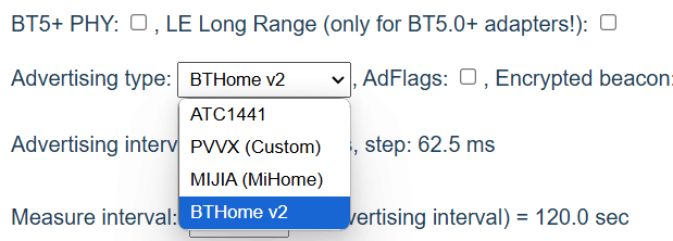

@ThinkPad Ik heb al vele jaren deze sensoren met de ATC firmware van pvvx: https://github.com/pvvx/ATC_MiThermometer (een fork van de originele ATC).
Werkt als een trein, batterijen gaan heel lang mee (durf niet te zeggen hoe lang, maar volgens mij gemakkelijk een jaar).
Komt wel beetje aan op tuning van de reporting intervals etc.
Ik lees ze in met wat ESP32 bordjes, enkel en alleen door de bluetooth_proxy actief te maken. Hij geeft ze dan netjes door aan HA.
Hier gelukkig geen last van BLE devices van buren...
Alternatief kun je de Advertising Type aanpassen. Moet je even mee experimenten, maar volgens mij kun je deze middels PVVX (Custom) ook weer direct op de ESPhome weer inlezen op basis van MAC (zoals je eerder deed). Zie ook https://esphome.io/components/sensor/xiaomi_ble#lywsd03mmc
