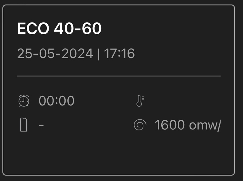

Even wat cijfers: Het ECO 40-60 programma zou bij een volle belading (8kg) zo’n 0,75 kWh moeten verbruiken (zie blz. 76 van de handleiding). In de praktijk gebruikt deze in mijn geval geregeld 1,6 kWh, dat is ruim het dubbele. Ook de ECO 40 en ECO 60 programma’s (dit zijn de oude ECO-programma’s van voor 1 maart 2021, maar deze zijn nog steeds aanwezig op onze wasmachine) verbruiken geregeld een veelvoud van wat ik mag verwachten (zie blz. 74 in de handleiding). Zo meet ik geregeld 1,1 kWh voor het ECO 40 programma, wat net zoveel is als een regulier katoen 40 programma bij volle belading. Voor het ECO 60 programma meet ik geregeld 1,4 kWh wat net zoveel is als een regulier 60 programma en waar ik 0,84 kWh zou mogen verwachten bij een volle belading.
Ik heb hierover contact gezocht met Miele, maar zij wezen mij in eerste instantie op de disclaimer onder de verbruikstabellen dat er altijd afwijkingen kunnen zijn naar gelang de waterdruk, waterhardheid, aanvoertemperatuur etc. Vanuit mijn technisch wetenschappelijke achtergrond leek het mij zeer onwaarschijnlijk dat de grote verschillen in energieverbruik hieraan te relateren zijn. Uit coulance hebben ze toen een specialist langs laten komen. Gedurende het bezoek van ongeveer een uur heeft de specialist wat standaard tests gedaan aan de wasmachine, maar geen oorzaak kunnen vinden. Daarmee is het afgedaan voor Miele, tot ongenoegen van mij. Ik heb het probleem inmiddels voorgelegd bij CoolBlue, omdat ik de machine daar gekocht heb, dus het is even afwachten wat zij ermee willen doen.

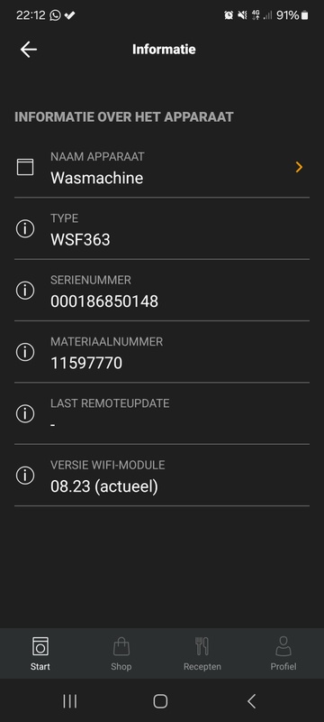

Wij hebben een soortgelijke machine. Als je de app koppelt kan je zien wat de machine zelf denkt te gebruiken.
In ons geval is dat over de laatste 12 wasbeurten gemiddeld 0.4kWh en over de laatste 28 cycles 0.5kWh per wasbeurt.
Normale wasbeurt gebruikte over de laatste 8 wasbeurten totaal 3.7 kWh (0.5kWh per beurt)
Fijne was 0.4kwh (0.1kWh per beurt)
Quick wash 0.7kWh
Dat is dus niet eens op ECO mode.

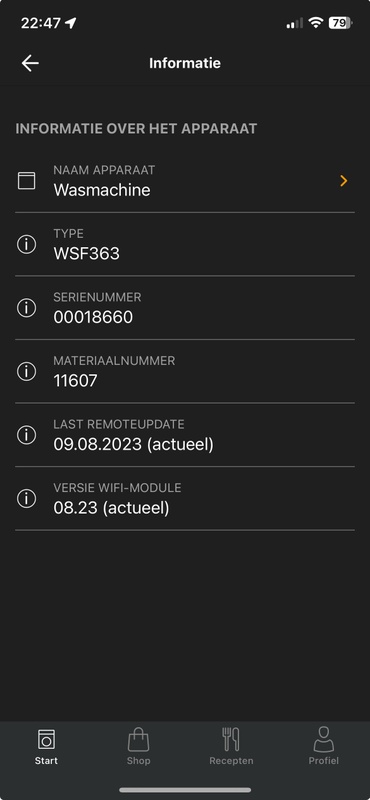

@stfn345 Welke wasmachine heb jij precies? Die van ons heeft de functionaliteit EcoFeedback niet (onze droger dus wel). In de app staan al die verbruiksgegevens daarom op 0. En bedoel je met normale wasbeurt het katoen programma? Want het energieverbruik was je noemt is voor een gewoon katoenprogramma vrij laag als je op volle belading wast.

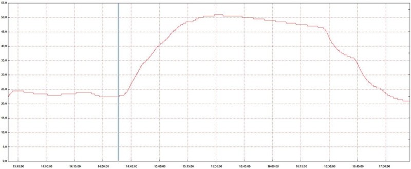

@nodri2000 Dank voor je reactie en suggestie! Wat het verbruik en de duur van ECO-programma's betreft, dat is wel echt waar. Dat werkte bij onze vorige wasmachine ook zo. Bij een wasmachine kost het verwarmen van het water verreweg de meeste energie. Daarom draaien ECO-programma’s hun programma’s op een lagere temperatuur dan wat je instelt. Door de wasmachine langer te laten draaien, zou de was in theorie even schoon moeten worden, maar dan met een lager energieverbruik. Het langer rond laten draaien van de trommel kost namelijk amper energie.

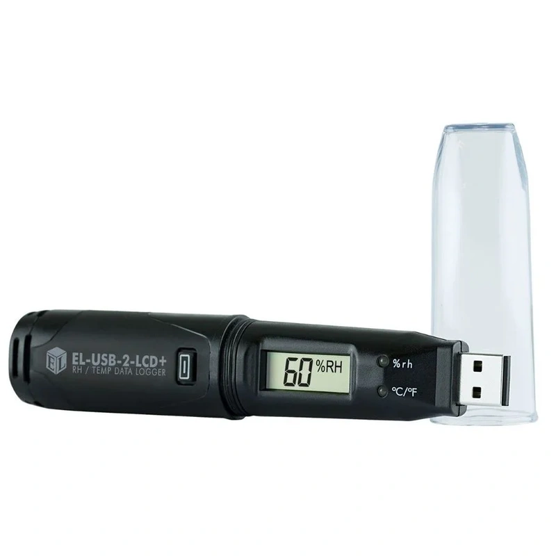

  • Cheesy

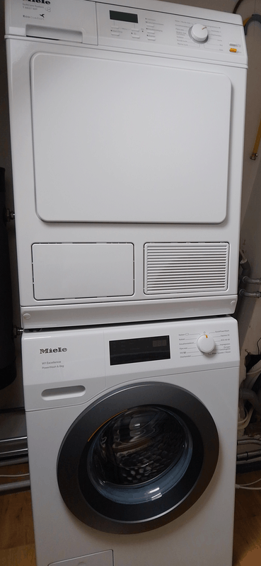

Heb ik inderdaad ook aan gedacht en dus vergeleken met de energiemeter in mijn droger. Dit komt altijd precies overeen. Daarnaast wassen we vaak overdag wanneer we zelf niet thuis zijn. Het energieverbruik kunnen wij via de energieleverancier elk kwartier uitlezen. Dit is overdag redelijk steady. Maar je ziet wanneer de wasmachine begint, dat het verbruik in de eerste drie kwartier omhoog schiet (het moment waarop het water verwarmd wordt). Als ik dit verbruik bij elkaar optel en er het 'steady' verbruik van daarvoor er vanaf trek, dan zit ik al op 1,4 kWh. En van een koude was weet ik dat het 0,2 kWh stroom verbruikt, wat is toe te schrijven aan het pompen, ronddraaien en centrifugeren. Dus dan zit je precies op de 1,6 kWh. Ik zie dat elke keer weer gebeuren, dus het is ook niet zo dat per ongeluk een ander apparaat ineens tegelijk begint. Dus op basis daarvan heb ik weinig reden om te twijfelen aan de energiemeter.

Even een update: vandaag weer eens een ECO 40-60 wasje met volle belading gedaan zonder uitgesteld begin. Ook dan meet ik een te hoog energieverbruik, namelijk 1,4 kWh (i.p.v. 0,75 kWh). De hypothese dat het aan uitgesteld begin ligt klopt dus niet.
Wel zag ik na ongeveer drie kwartier dat het verbruik al weer erg hoog was, dus toen heb ik er een badthermometer in een waszakje bij in gestopt en mee laten draaien voor ongeveer 10 minuutjes. Toen ik deze er weer uithaalde en uit het zakje had gehaald, gaf die 45 graden Celsius aan. Ook zag ik dat de temperatuur heel hard terugliep, dus waarschijnlijk is het wel warmer geweest in de trommel. Gelukkig had ik er verder geen kleding in zitten die niet warmer dan 40 graden gewassen mag worden, maar het zal je maar gebeuren. Volgens de handleiding is de maximale temperatuur bij 8 kg belading namelijk 37 graden, dus daar gaat iets niet goed. Die hogere temperatuur verklaart waarschijnlijk wel het hogere verbruik, waarvan ik al vermoedde dat het daarmee te maken heeft. Maar het zou niet moeten mogen.
Wat nog goed is om te benoemen is dat de app tijdens het wassen de volgende melding gaf: ''de duur van het programma is op basis van de actuele belading en dosering automatisch aangepast''. Deze melding krijg ik wel vaker en volgens mij altijd wanneer het energieverbruik te hoog is. Ik heb er wel eens op gegoogled wat die dan precies doet, maar kan er weinig over vinden. Ik heb overigens geen melding van te veel wasmiddel gehad aan het einde van het wasprogramma. Ook heb ik het gewicht van het wasgoed gemeten, nadat het uit de droger kwam. Dit kwam uit op 4,5 kg, dus de belading was ook zeker niet te hoog.
Waarom het energieverbruik de ene keer veel te hoog is en de andere keer gewoon in lijn met de specificaties, blijft voor mij dus nog steeds een raadsel. Ik zal deze nieuwste bevindingen ook maar even delen met CoolBlue. Die zijn er momenteel naar aan het kijken, maar spelen ook weer alles door naar Miele. En laat die laatste nou de partij zijn waar het al die tijd al heel erg traag en moeizaam gaat.
To be continued...

@Niels-C Hier thuis ook een Miele WSF 363 WCS (oktober '21). Geen energieverbruik in de app. De melding ''de duur van het programma is op basis van de actuele belading en dosering automatisch aangepast'' zie ik zo goed als elke keer verschijnen wanneer we het gewone katoen 30-40c programma gebruiken. In het begin van de was cyclus spint de machine even op en past dan de tijd aan. Volgens mij bepaalt hij dan de beladingsgraad? Om hier vervolgens de duur van het programma op aan te passen. Het energieverbruik heb ik nog niet gemonitord van de wasmachine maar ik kan er wel een slimme stekker tussen zetten binnenkort.
EV Hyundai Ioniq Electric 28 kWh | PV Oost 2960Wp / West 2560Wp | Thuisbatterij 1Komma5 17,2 kWh

Millert schreef op maandag 26 februari 2024 @ 13:06:
Ik krijg die melding eigenlijk altijd als ik uitgestelde start doe. Als ik de wasmachine meteen aanzet, krijg ik die dus heel af en toe, maar meestal niet. En klopt inderdaad met dat spinnen. Als ik het goed heb begrepen kijkt de wasmachine hoeveel water het wasgoed absorbeert door elke keer een beetje water toe te voegen en te meten hoe hoog het water niveau in de trommel is van het water dat niet geabsorbeerd is. Op basis daarvan bepaalt die de belading. Zou super zijn als je ook wat energieverbruik metingen kan doen, dank! Ben dan met name geïnteresseerd in de ECO 40, ECO 60 en ECO 40-60 programma's :)

EL-USB-2-LCD+
Afbeeldingslocatie: https://tweakers.net/i/Z0Y5OuElhnkqS0zeSOS3Z5vIEqc=/800x/filters:strip_exif()/f/image/Elva088IZpHtPsieZWCJfx3k.webp?f=fotoalbum_large
De logger zat in 2 dunne plastic zakjes in een wasnetje. Wieinig massa, dus ik verwacht dat het temperatuurverloop redelijk goed klopt. De logger heeft geen geldige calibratie meer, maar gezien de ervaringen wijkt hij zelden meer dan een paar tienden C af.
Geneten energieverbruik: 0,84 kWh

Verder kan ik niet zien welke firmware-versie ik heb. In de app zie ik enkel het volgende:
Afbeeldingslocatie: https://tweakers.net/i/A6Xc9m5ojbIxFk58jfG4dl9U8Ps=/x800/filters:strip_icc():strip_exif()/f/image/sAOWAmeJSoNHe1YWKNZr5P6T.jpg?f=fotoalbum_large
Hoe ziet dit er bij jou uit?

Dit is mijn schermpje:
Afbeeldingslocatie: https://tweakers.net/i/UHZEEO1KCy47kzSWklYQIq5_irQ=/x800/filters:strip_icc():strip_exif()/f/image/uTGNWMiqVXLg52QE9ibMZOb4.jpg?f=fotoalbum_large

Nou, vandaag een ECO 40-60 wasje met volle belading, 1200 toeren en uitgestelde start gedaan: 1,4 kWh. Geen temperatuurmeting gedaan, maar ik zag wel dat ik de trommel niet meer kon bijvullen toen het water eenmaal opgewarmd was. Volgens de handleiding is dat het geval wanneer de temperatuur boven de 55 graden is, een soort beveiligingsmechanisme om je niet te branden aan heet water. Dus het is weer lekker warm geworden in de trommel.
Even voor de zekerheid: heb je de was aangezet via het paneel of via de app?
Verder nog even nagevraagd welke softwareversie erop mijn apparaat stond, maar dat konden ze niet zien. Wel zagen ze dat de productiedatum 24 augustus 2023 is, dus grote kans dat die update van 9 augustus 2023 er al op stond toen we de machine aankochten. Zie ook dat jij een Belgisch model hebt en ik een NL, maar lijkt me stug dat daar andere software opdraait.
Kan dus nog niet helemaal verklaren waarom jouw ECO 40-60 met uitgestelde start wel gewoon doet wat die moet doen. Het lijkt bij mij namelijk software gerelateerd, vooral omdat ik echt voorspelbaar gedrag zie. Een andere verklaring kan ik zo niet bedenken.
Anyhow, ben ook erg benieuwd naar je ECO 60 meting. Dank alvast!

Was van vandaag, ECO 60C, 1600 rpm, direct start.
Energieverbruik: 0,77 kWh...
Afbeeldingslocatie: https://tweakers.net/i/8Yu7bDYz3NgcoRxXsA0ULIR183Y=/800x/filters:strip_icc():strip_exif()/f/image/TodWGsQGDnWTsFQijzIxthhN.jpg?f=fotoalbum_large
Afbeeldingslocatie: https://tweakers.net/i/4MEzqfsTmikC32Zf2qu-9-QBqGk=/800x/filters:strip_icc():strip_exif()/f/image/QAetiQtqAfafu99PbJrxrB8J.jpg?f=fotoalbum_large

Ook bij jou een groot verschil in energieverbruik tov het programma icm uitgestelde start: is nu bijna de helft tov je was van gisteren. Komt ook goed overeen met mijn metingen (0,8 a 0,9 kWh) en hetgeen gespecificeerd in de handleiding (0,84 kWh).
Verder komt de temperatuur boven de 50 graden. Dit had ik niet direct verwacht, maar hiervan is ook niets gespecificeerd in de handleiding. Hierin zit in ieder geval niet zoveel verschil met een Katoen 60 graden programme en ECO 60 met uitgestelde start (beiden 54C). Bij een nadere bestudering van de handleiding (blz 74) zie ik wel dat het ECO 60 programma een stuk minder water zou moeten verbruiken dan het reguliere katoen 60 programma (48L om 57L respectievelijk). Hierdoor gaat het energieverbruik ook omlaag. De energie die nodig is om water op te warmen is immers te berekenen door Q=m*Cp*dT, waar m de massa van het water is, Cp de warmtecapaciteit van water en dT het verschil in de temperatuur van het water voor en na het opwarmen ervan.
Ik vermoed dus dat het ECO 60 programma met uitgestelde start dus vooral meer water verbruikt (net als het reguliere katoen 60 programma) dan ECO 60 zonder uitgestelde start. Hierdoor is het energieverbruik ook fors hoger.

Hallo, ik gebruik eigenlijk nooit een eco stand, maar draai de wasjes met de < Kort > programma toets aan.
Ik heb sinds kort een W1 Miele WED 335 WPS PowerWash ! 8 kg
Mijn oude Miele begon na twintig jaar erger te schudden, waarbij de trommel het deur glas raakte.
Helaas schud deze nieuwe Miele meer (en in alle richtingen) en ik was op internet daarover wat aan het zoeken en zo kwam ik op dit forum topic terecht.
Misschien helpt het overzicht van mijn verbruik van de was van gisteren. Normaal was ik een 40 wasje, een 60 wasje en met drogen is dit samen 2,9 kWh. Gisteren heb ik een extra 40 graden was gedraaid.

@PeteSplit leuk dat je reageert! De resultaten met het korte programma kunnen we helaas niet veel mee. Daar zijn namelijk de verbruikgegevens niet van gespecificeerd.
PS Wat het trillen betreft, heb je de wasmachine niet toevallig op een laminaatvloer staan?
Ik heb een betonnen vloer met laminaat en heb de warmtepompdroger op de wasmachine staan. Met de hand krijg ik er geen beweging in. Het blijft op dezelfde plaats staan, maar schud alleen heftig (bij powerwash, en starten en stoppen van centrifugeren).
Afbeeldingslocatie: https://tweakers.net/i/8DCmTLXorgMZygU2CsrTSjWd034=/x800/filters:strip_exif()/f/image/BehQf80ds1ItEqxGREiYcZqM.png?f=fotoalbum_large
LG (5kW AWHP R32) / ESPhome (ESP32) / GoodWe 4K-DT (5kWp) / Homewizard (1 PiB 2kW) / Home Assistant (NUC) / BMW K13 F8
