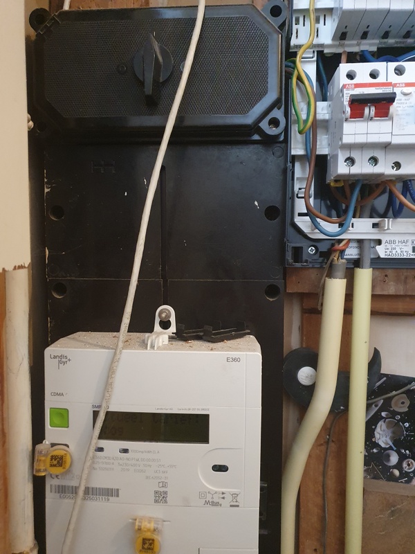

Graag wil ik jullie mening/advies met betrekking tot mijn groepenkast (zie bijgevoegde foto's).
Voor zover ik het nu begrijp heb ik een 3-fase aansluiting en is deze gekoppeld aan een 1-fase schakelaar vanwaar het doorloopt naar mijn hoofdschakelaar, 2 pollig.

  • AUijtdehaag
Houdt er rekening mee dat je nu waarschijnlijk maar 25A zekeringen hebt ipv 35A (3x 25A, maar je gebruikt er maar 1)
Dat kan problematisch worden met warmtepomp, inductie kookplaat, quooker. Zo een beetje standaard aanwezig in een all-electric woonhuis.
De kookplaat is vaak al 2x 16A max. en dus teveel voor 1 hoofdzekering van 25A, want dat is 2x 16 = 32A
(in de praktijk valt dat wel mee, je kookt niet op boost met 4 pitten, maar je moet het gewoon voorkomen dat het mis kan gaan)
Loop toch niet zo te prutsen en laat de oude hoofdschakelaar en kastje eronder verwijderen en plaats een nieuwe abb 3-fase kast ervoor in de plaats met 3-fase hoofdschakelaar.
Koppel de 2 kasten die dan naast elkaar hangen en je bent klaar voor de toekomst.
Kost nu even wat meer moeite, maar dan loop je naderhand weer niet tegen de muur aan (van had ik maar....)
Een 7,4 kW kookplaat op een 3-fase aansluiting dien je uit te voeren op een 3-fase (aardlek)automaat ook al gebruik je daarvan maar 2 fasen (2 groepen verdelen over de 3f automaat)

@MarkM
Er zitten twee hoofdschakelaars in je meterkast. Dat is niet gebruikelijk maar daardoor kan er wel eenvoudig een aanpassing in je groepenkast worden gemaakt.
Je schrijft dat er een 3 fase aansluiting is.
Als dat zo is dan zit nu de hele installatie op een hoofdzekering van 25A. Bijplaatsen van extra verbruikers zoals een kookplaat gaat dan zeker problemen geven.
Haal de kap van de zwarte hoofdschakelaar er eens af en kijk hoeveel aders er aan de onderkant van de schakelaar zitten. Let er op dat deze schakelaar waarschijnlijk niet aanrakingsveilig is.
Als er 4 aders aan de onderkant van de schakelaar zitten dan zou ik de groepenkast eerst ombouwen naar 3 fasen voordat je extra verbruikers aansluit.

Volgens mij staat er op de meter 3 x 230/400V. Dan is de meter dus 3-fase en de aansluiting dus ook. Waarschijnlijk is ook die oude hoofdschakelaar 3-fase. Het lijkt een oud bedrijfspand als het mijne met een paar lichtgroepen en een 3-fase groep voor de motor.
Het huidige groepenkastje zit propvol. Linksonder zit de hoofdschakelaar, daarnaast de twee aardlekschakelaars en boven de 8 bestaande groepsautomaten. Aan de bovenkant komen 8 buizen uit de kast, aan de onderkant 2. De voeding komt van links. Het ziet er niet echt overzichtelijk en betrouwbaar uit. Bij de linker onderhoek zitten veel bruine en blauwe draden. Dit kastje zit vol.
Bij uitbreiding van de installatie moet aan de nieuwste regels worden voldaan. Een daarvan is dat verbruikers met een aansluitwaarde van 2kW of meer aan een eigen groep zitten. Voor de nieuwe en eventuele bestaande gebruikers zouden dus nieuwe automaten en een nieuwe aardlekschakelaar nodig zijn.
Je kunt simpel de zaak (laten) verbouwen door een zelfde of soortgelijke kast in plaats van die paar oude boven de meter te zetten. In eerste instantie alleen een 4-polige hoofdschakelaar daarin. Vervolgens leg je vanaf die nieuwe hoofdschakelaar draden 4mm2 naar die twee aardlekschakelaars in het bestaande kastje. Elke aardlekschakelaar aan een eigen fase (L2 en L3). Die hoofdschakelaar in het bestaande kastje kan dan weg. Als het goed is doet alles het dan weer en kun je in het nieuwe kastje nieuwe groepen op fase L1 en/of L2 en L3 maken met alamats. Kijk op marktplaats naar lege groepenkasten en hoofdschakelaar.

Ik zit met verbazing te kijken naar je fotos.
Er is 3-fase maar de “elektroboer” plaatst doodleuk een 1-fase kast.
En dan niet erboven zoals het hoort maar gewoon ernaast, omdat het hem allemaal teveel moeite gaat kosten.
Ik zou hier alles opnieuw (laten) doen.
En twee abb kasten naast elkaar op 3-fase
En weg met die oude hoofdschakelaar en het bord eronder.
Overleg met de netbeheerder of dat mogelijk is.

AUijtdehaag schreef op zaterdag 10 februari 2024 @ 06:57:
8 paneeltjes past ook op 2 hoymiles 3-fase maar ook gewoon op een 1-fase stringomvormer.
Maakt eigenlijk allemaal niks uit.
Slimme meter gooit alles op 1 hoop qua verrekening.

MarkM schreef op vrijdag 9 februari 2024 @ 22:35:
Is het verstandig en wel/niet om nu al mijn groepenkast om te (laten) bouwen naar een 3 fase systeem?
- voordelen toekomst bestendig
- Nadelen nu forse investering, die misschien niet echt nodig is.
Je kunt vanalles vinden van je installatie, maar hij is wel modern/nieuw. Antieke aardlekschakelaars zijn bijvoorbeeld een veiligheidsrisico.
Om dit veel beter te maken is dit een enorme klus. Het liefst laat je alles dan ook zakken. Dat kan wanneer ze je aansluiting saneren (nieuwe kabel).
Ik zou dan adviseren om automaten aan te vragen bij de netbeheerder. Bij Enexis is dat betaalbaar en de wachttijd lijkt mee te vallen. Bij andere netbeheerders kan dat tegenvallen.
Ik zou dan ook meteen een nette achterwand plaatsen. Een stuk OSB wat de hele achterwand dekt.
Moraal van het verhaal, ik zou lekker 2-4 jaar wachten totdat je precies weet wat je wilt & hebt. Als je gasmeter ook in dit hok zit ontstaat er mogelijk meer ruimte.
Ga je er iets aan doen, doe het dan goed. Eventueel zelfs de hele meterkast slopen en opnieuw maken, dan zit alles goed.
O ja, verwijder dat aflegplankje! Een meterkast is geen kast voor spullen!

Deze groepen kast is in grote lijnen nog zo als toen ik het huis in 2018 kocht. Daarna is alleen na aanbod van de netbeheerder (Stedin) een slimme meter geplaatst. Daar heb ik toen verder niet over nagedacht en dit is dus 3-fase kast voor de oorspronkelijk hoofdschakelaar die er nu boven zit.
Daarna zijn er alleen nog met de verbouwing van vorige jaar 2 extra groepen bij geplaatst (groep 1 en 8)
Hier heb ik in de afgelopen jaren nooit kritisch naar gekeken, maar nu ik bezig ben met zonnepanelen en een warmtepomp is dat toch wel nodig/verstandig. Hierbij was mijn conclusie dat de indeling toch best bijzonder is en in ieder geval beter kan. Alleen is dit niet helemaal mijn expertise, dus vandaar mijn vraag of het echt nodig is en waar ik dan precies rekening mee moet houden tav mijn plannen.
Een van de vragen is inderdaad of hoe de slimme meter( 3-fase kast) aangesloten is op de oude hoofdschakelaar. Zoals @devriesjande aangeeft, maar ik begrijp uit de reactie van @@TheGostlnc dat eigenlijk het hele stuk qua aansluiting waar het mijn huis binnenkomt tot aan de hoofdschakelaar eigenlijk niet deugt.

De zwarte hoofdschakelaar is prima. Die kan je gewoon laten zitten. De rode hoofdschakelaar kan vervallen. Daardoor krijg je ruimte in je groepenkast voor een 3 fase automaat voor de kookplaat en een 1 fase alamat voor de zonnepanelen. De bestaande aardlekautomaten splits je uit over twee fasen.
Voor eventuele extra groepen hang je een nieuwe kast onder de oude.

De zwarte hoofdschakelaar is toch 2-polig? Die moet dan toch vervangen worden door een 3-fase hoofdschakelaar?

Ik verwacht dat dit een vierpolige schakelaar is.
De kWh meter is ook een drie fasen model
Vandaar mijn eerdere vraag aan @MarkM om de kap eens van de schakelaar te halen.

Onzin. Aan dat kastje boven de meter kun je zien dat daar een hoge 3-fase ferrarismeter heeft gezeten. Die 3-fase zat er altijd al. Bij de vervanging van de meter (door onderaannemers) wordt helemaal niet gelet op de gebruikerskant. Alleen als er nog oud draad tussen meter en hoofdschakelaar zit, wordt dat vervangen. Degene die de oude installatie heeft verwijderd en een nieuwe, goedkope 1-fasekast met 8 eindgroepen heeft opgehangen, was van installatieburo J. van Leiden.

FransvWoerkom schreef op zaterdag 10 februari 2024 @ 03:18:
Volgens mij staat er op de meter 3 x 230/400V. Dan is de meter dus 3-fase en de aansluiting dus ook. Waarschijnlijk is ook die oude hoofdschakelaar 3-fase....
Daar lijkt het inderdaad op. Bij uitbreiding kan er een extra kast van 220x330 onder de bestaande kast geplaatst worden. Twee kasten onder elkaar is niet heel gebruikelijk, maar kan ook geen kwaad.
De hoofdschakelaar in de huidige groepenkast kan er uit, omdat ernaast al een oude hoofdschakelaar zit.

Ik heb zoals gevraagd door o.a. @devriesjande gevraagd nog even het kapje eraf geschroefd. Het lijkt dus inderdaad een 3 fase aansluiting, waarna via de oude hoofdschakelaar een 1-fase groepenkast is aangesloten op een hoofdzekering van 25A. Zoals @FransvWoerkom aangaf.
Dus klopt mijn aanname dat het nodig is om dit netjes te doen toch de groeplast te vervangen voor een 3 fase-groepenkast? Is het daarbij noodzakelijk om de oude (zwarte) hoofdschakelaar er tussenuit te halen?
Zonnepanelen met een opbrengst rond de 3500WP kunnen via een string-omvormer volgens bij het beste met een eenfase omvormer ipv een driefase omvormer? (dus ombouwen is daar niet voor nodig...)
Ik heb overigens inmiddels een elektricien benaderd voor advies en eventuele aanpassingen, maar het is wel handig om een beetje idee te hebben wat wel en niet zinvol is

  • devriesjande
  • Laatst online: 22:42
Mijn advies zou zijn om de zwarte hoofdschakelaar te laten hangen. Anders moet de netbeheerder langskomen om nieuwe bedrading te maken vanaf de kWh meter naar een nieuwe schakelaar. Je groepenkast vervangen is zonde van het geld. Haal de hoofdschakelaar uit de groepenkast en je krijgt ruimte voor een aardlekautomaat voor de zonnepanelen en een driefaseautomaat voor de kookplaat of warmtepomp. Eén van de bestaande aardlekschakelaar sluit je aan op een andere fase en de zonnepanelen op de derde fase.
Aanvullend: Als de de aardlekautomaat voor de zonnepanelen op de bovenste rij zet dan is er op de onderste rij plaats voor 2 driefaseautomaten.

  • Beste antwoord
  • AUijtdehaag
