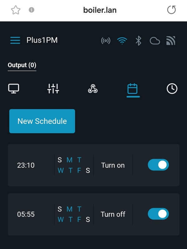

  • Nickname55
  • Laatst online: 13-08 10:58
Cratchit schreef op woensdag 31 januari 2024 @ 19:44:
Alleen hoe kan je dan de (begin)tijd om op te warmen instellen. Zal een simpele digitale tijdschakelklok volstaan?
Ik gebruik daar een Shelly Plus 1PM voor. Kost maar 20 euro ofzo. Kan 16 ampere schakelen. Ding heeft een webinterface waarin je een tijdschema kan instellen waarop die aan en uit moet gaan. En je kan hem ook aansturen vanuit je domotica systeem. Bovendien heeft die ook stroommeting. Kan je bijhouden hoeveel je boiler gebruikt.Afbeeldingslocatie: https://tweakers.net/i/zIONieFXbCmmCAow2yAtWNyWU8I=/x800/filters:strip_icc():strip_exif()/f/image/YvdotO31mYJe5L09LcHcJTBY.jpg?f=fotoalbum_large
Ik heb er een Inventum EDR121 boiler op zitten die 3250 watt trekt.
[ Voor 28% gewijzigd door Nickname55 op 02-02-2024 12:50 ]

Ik heb van marktplaats een gebruikte Itho Daalderop 80L Duo gekocht voor weinig geld.
Die kan verwarmen met 1000 of 2500 watt.
Ik gebruik louter de 1000 watt aansluiting op 75 graden via een home wizard plug en home assistent.
Zodra de teruglevering het net op boven de 1000 uitkomt gaat de boiler aan en zodra hij eronder zakt gaat hij uit. Met vertraging op aanschakelen van 10 seconden om aan en uit klikken bij bewolkt weer een beetje te voorkomen.
Dit ging 3 maanden goed tot de boiler ernstige vervormingen kreeg aan het vat. Na wat zoek werk bleek mijn model een productiefout te hebben en heb ik een nieuwe boiler van Itho daalderop gehad onder garantie en waren alleen de installatie kosten voor mijn rekening. En vanaf dat moment werkt onze situatie goed en hebben we een gasverbruik van enkele m3 per maand als de CV ketel moet na verwarmen.
