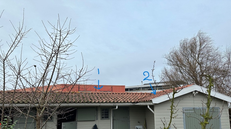

Nu heb ik de volgende vraag is het verstandig om alle panelen op het zelfde dakvlak te leggen (wat vrouw niet leuk vind) of kan ik ook 2 panelen iets gunstiger neerleggen (in een soort van L).
Gaat dit te veel opbrengst kosten omdat we maar 1 streng hebben?
Afbeeldingslocatie: https://tweakers.net/i/ZY2b0Iwdddti3pOktlYDcSjv-mA=/800x/filters:strip_icc():strip_exif()/f/image/u7DHbGwQMx24sI0BiSpYaCdg.jpg?f=fotoalbum_large
Optie 1 alles op dakvlak 1 (zuid-oost)
Optie 2 6 op dakvlak 1 (zuid-oost) en 2(zuid-west) op dakvlak 2 (Dit heeft de voorkeur van de vrouw omdat je dan net de panelen op de stal niet kan zien vanuit het huis.)
Welke optie gaat het meeste opleveren.

Alles in dezelfde richting is het gunstigste. Ik zou er 1 string van maken, en die dus op 1 ingang inpluggen.
Het ziet er waarschijnlijk ook mooier uit als er 1 zwarte rechthoek is i.p.v. om de hoek nog ene plukje. Dat oogt veel rommeliger. Als je toch verdeeld over dak 1 en 2 dan nog steeds 1 string houden. Rendement zal iets lager zijn, maar ook weer niet de wereld. De helling is namelijk zo klein.

Waarom zeg je dat je maar 1 streng hebt. De Solplanet ASW3000S-S heeft toch 2 MPPT regelaars?
Met 2 panelen haal je de 80V niet zie ik. jammer

Je hebt eigenlijk minimaal 4 panelen per string nodig, dus 2 apart gaat niet. Kan er meer op die kant van het dak? Heb je een bovenaanzicht of schematische tekening met afmetingen?
De panelen zijn flink aan de maat, er passen er helaas maar 2 net aan op.
Begrijp het nou goed dat als je alles op 1 streng aan sluit dat de streng dat het gemiddelde van alle panelen neemt?

la je alles aansluit verlies je heleboel, omdat hij zich aanpast naar laagst opbrengend paneel, en gezien je 2 windrichtingen legt heb je dan minder opbrengst dan wanneer je deze 2 weglaat.
Hoeveel Wp zijn ze? domme vraag staat in TS,maar dit is toch gewoon standard? (Ongeveer 176 x 113 cm).

Stroom wordt bepaald door de minst presterende panelen... Dat of 2 panelen gaan geheel in bypass...
De vrouw zal dus gewoon 1x8 moeten accepteren...

De foto is onze stal.
Ons huis staat niet op de foto.

Als die panelen niet meer retour afzender kunnen dan zit je gewoon vast aan 1 dakvlak/richting, anders heb je te weinig panelen per groep zoals hierboven ook al gezegd is.

Die panelen leg je het beste op één dakvlak en aangezien de WAF niet hoog is voor die oplossing koop je voor je partner een mooi aanvullend kerstcadeau.
Je kunt op het andere dakvlak wellicht nog twee panelen met een micro (Enphase/Hoymiles/AP systems) leggen. Panelen zijn nu goedkoop. Pakken wat je pakken kan.

Nu het het huis er staat mogen we zoveel panelen plaatsen als we zelf willen, maar ik wil niet zo'n "tetrisdak", vandaar we voor andere set op het dak van de stal zijn gegaan.
De panelen waren inderdaad een impuls aankoop. Zelf heb ik nooit moeite gehad om het dak van de stal vol te leggen en was mijn plan om ze gewoon op 1 dakvlak te monteren. Helaas denkt mijn "zwangere" wederhelft daar anders over. Vandaar dat ik de vraag hier voor heb gelegd.
