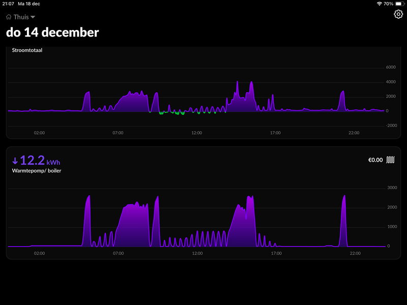

Omdat de pomp op stand 1 staat kan de warmtepomp zijn warmte niet kwijt en is waarschijnlijk als een gek aan het pendelen. Heb je een kWh-meter, of eventueel een P1-meter van Homewizard? dan zou je dit kunnen zien gebeuren.

Ja pendelen doet hij ook volop.

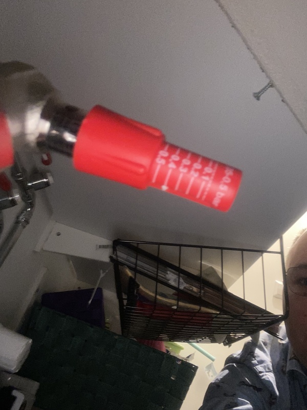

Nee bypass durfde ik nog niet. Mijn installateur heeft de vorige kapot gedraaid met lekkage tot gevolg. :-(
Afbeeldingslocatie: https://tweakers.net/i/ptXBgC3-hJzIlY9Fzc4YyqWLBFA=/x800/filters:strip_icc():strip_exif()/f/image/SvPOke9fFZth46KKLhAIFiw3.jpg?f=fotoalbum_large
Hoe draai ik dit type dicht?

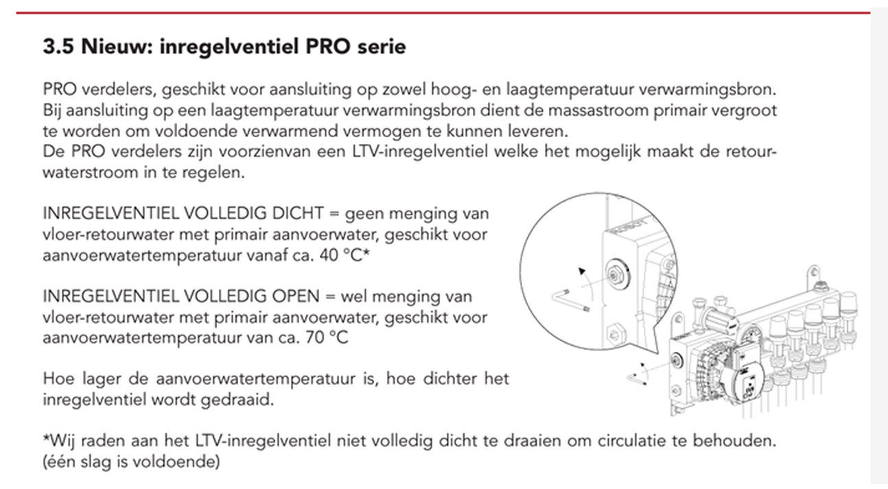

verkeerslicht schreef op dinsdag 19 december 2023 @ 23:49:
Ik vermoed rechtsom. In ieder geval moet de druk-indicatie omhoog. Waar staat deze nu op?
Afbeeldingslocatie: https://tweakers.net/i/hEIyrPRFFCqxNrb9SVdSkV6L_6U=/x800/filters:strip_icc():strip_exif()/f/image/Pkj8hnboBqimb8VLUVV6dD1u.jpg?f=fotoalbum_large
Ik denk dus bijna dicht

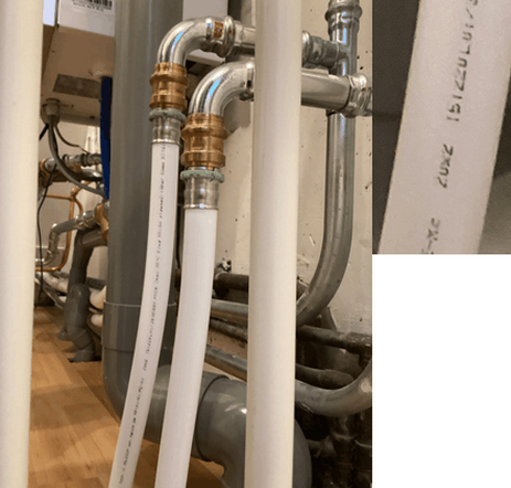

busscherski schreef op woensdag 20 december 2023 @ 07:48:
Ik ken geen meerlagenbuis van 22 mm. Staat er tekst op? Kun je het nog eens nameten of beter fotograferen?
Afbeeldingslocatie: https://tweakers.net/i/2Dtjx4wm6SHRfXJibubqN3-4PQA=/full-fit-in/4000x4000/filters:no_upscale():fill(white):strip_exif()/f/image/Bc21WbnSqOsdFNbsdWJO29gG.png?f=user_large
20x2mm dus als ik het goed lees

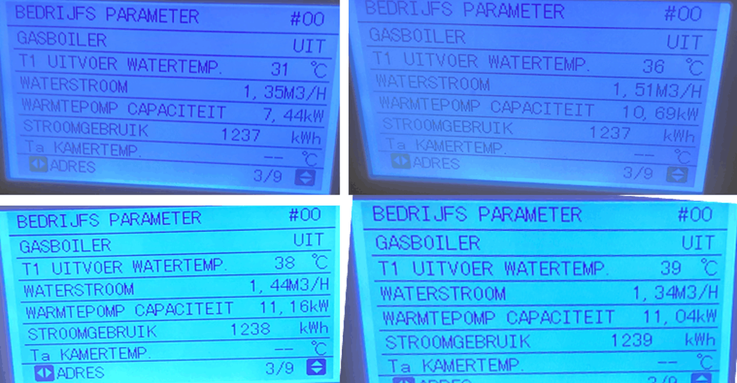

[quote]verkeerslicht schreef op woensdag 20 december 2023 @ 09:07:
Leen, zou je eens kunnen zien in de controller wat voor flows er worden gehaald?
Menu->Bedrijfsparameter, en dan scrollen totdat je "waterstroom x,xx m³/u" ziet staan. Welke waarde staat hier?
Belangrijk is dat je dit vooral checkt op het moment dat de compressor aan staat (dus niet op moment van pendelen)
Afbeeldingslocatie: https://tweakers.net/i/iviTbsMqEbJ9QBTFDoqkBbnsZkY=/full-fit-in/4000x4000/filters:no_upscale():fill(white):strip_exif()/f/image/gPkaj6SZgPooJJuEaocdNSKI.png?f=user_large
Flow wisselt dus een beetje .

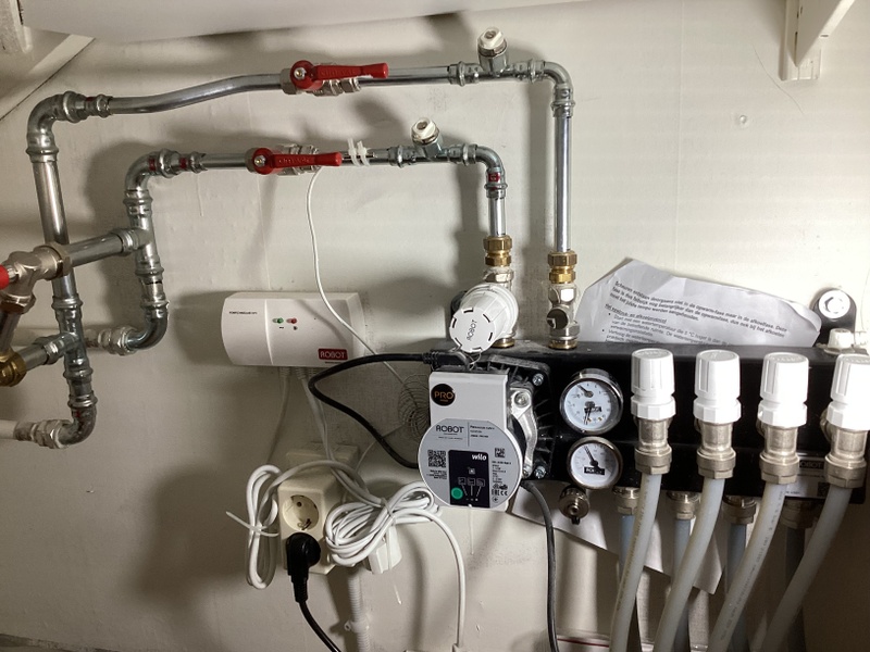

Nog enkele vragen:
1. kun je een overzichtelijke foto maken van de vloerverwarmingverdeler inclusief pomp? [quote\]
Afbeeldingslocatie: https://tweakers.net/i/q-gOFwncHWDa0dzPcfPz1PDvM40=/800x/filters:strip_icc():strip_exif()/f/image/tYi5HOXVDcC2gLbIqAbM74cx.jpg?f=fotoalbum_large
2. wat is de lengte van de witte 20mm buis?
Van Zolder naar beneden schat ik een meter of 6 a zeven. En ik neem aan zonder koppelingen maar dat kan ik niet checken want weggewerkt in een koof.

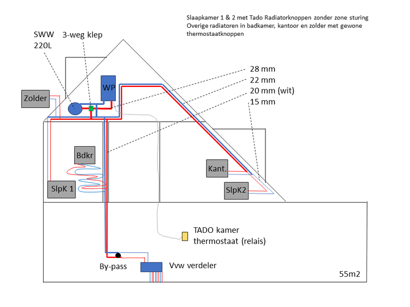

Naar beste eer en geweten een tekening van de situatie.

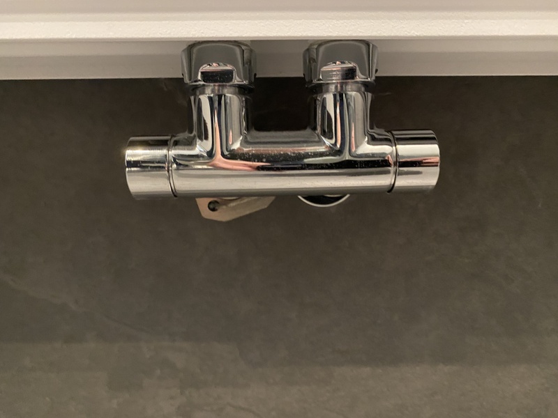

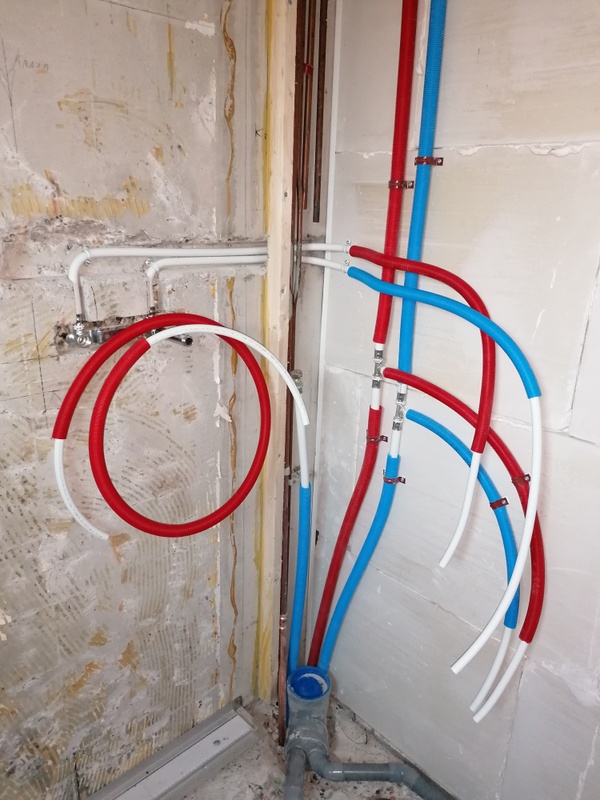

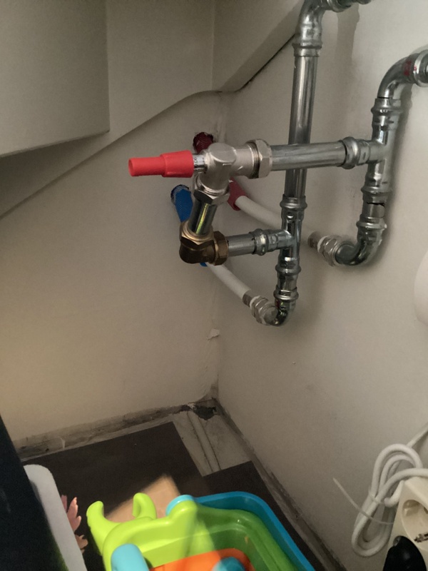

Ps de badkamerverwarming, een combinatie VVW met paar grote lussen en radiator, blijkt aangesloten op de witte 20 mm aanvoerleiding van de vloerverwarming beneden en fungeert dus als grote altijd open bypass :"(.
Afbeeldingslocatie: https://tweakers.net/i/Gv5kzG3MUPYK0sLNHwjdPNHdaB8=/x800/filters:strip_icc():strip_exif()/f/image/r9wPyVPgeL7dIllmE46v6bhE.jpg?f=fotoalbum_large
  • Leen1967
  • Registratie: Mei 2022
  • Laatst online: 02-11 12:34
verkeerslicht schreef op donderdag 21 december 2023 @ 09:07:
Juist! Dit is onderdeel van het probleem. Dit is een kortsluiting. Hij jaagt al z'n flow door de badkamer heen. Vraag aan de installateur of hij hier een voetventiel tussenzet.
Zit hier uberhaupt een afsluiter op? Dichtzetten zou je al veel kunnen helpen. En een klein beetje inregelen met een kogelkraan lukt ook nog wel.
Afbeeldingslocatie: https://tweakers.net/i/NwRz15DFEMKDPuU5Qcd6e9B-dYw=/800x/filters:strip_icc():strip_exif()/f/image/bYpNRwBzPxhPZfcH8PSMUsMi.jpg?f=fotoalbum_large
