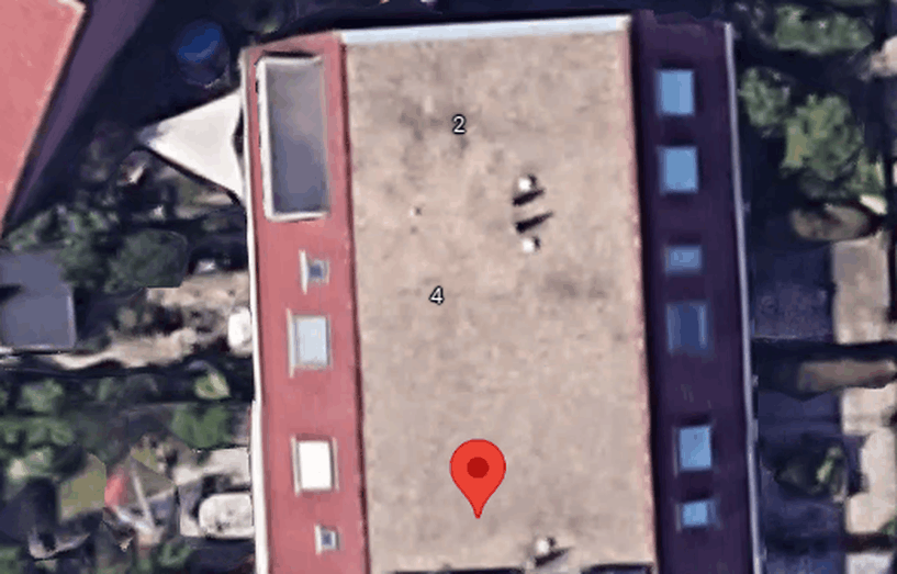

Momenteel zijn wij aan het oriënteren naar zonnepanelen voor onze woning, echter blijkt dit aardig lastig te zijn met het gigantische aanbod. Wellicht dat iemand hierbij kan helpen of adviseren.
De situatie bij mij is als volgt:
Foto en situatie
Afbeeldingslocatie: https://tweakers.net/i/mWXtIF2C4nP0YwRCMuUD_Yby1MI=/full-fit-in/4000x4000/filters:no_upscale():fill(white):strip_exif()/f/image/18RdnxoRCRhdbxpGwer324D1.png?f=user_large
Zoals te zien op het bovenstaande bovenaanzicht, bestaat het huis uit een platdak en schuinduik. De zonnepanelen die ik wil laten plaatsen zijn bestemd voor het platte dak, waarbij 5 panelen voldoende zal zijn voor mijn verbruik van om en nabij 1800 kWh per jaar. Schaduw is niet aan de orde op het platte dak.
Offertes
Momenteel hebben wij offertes opgevraagd bij 3 aanbieders.
Zonneplan: DMEGC Solar panelen 410 en Saj omvormer = 3559 euro
Infinity Solar Solutions: TW solar TIER 1 full black 410WP en Growatt MIN 2500TL-XH = 2300 euro
Solar Concept: Zonnepaneel Monokristallijn Fullblack 430 WP Longi Solar
1722x1134x30mm en GoodWe 1-fase GW1500-XS SIM = 2713 euro
Regio
De zonnepanelen dienen gelegd te worden in de regio Arnhem.
Alvast bedankt voor jullie reacties; ik ben er benieuwd!

De offerte met TW solar en Growatt ziet er goed uit, ik snap niet waar het prijsverschil vandaan komt, alle drie Chinese panelen met een string omvormer. 2300 euro, prima prijs. Infinity Solar Solutions is wel erg onvindbaar op het internet, althans als het een Nederlands bedrijf betreft, ik kan enkel buitenlandse firma's vinden met die naam

Ik denk dat de offertes relatief duur zijn omdat het een vrij klein systeem is. De hele bende laten uitrukken voor 5 panelen zorgt voor veel overhead. Zeker dat je niet voorbereid wil zijn op een toekomst met meer stroomverbruik?
Verder is een 2500W omvormer behoorlijk overkill voor 2050W aan panelen. Een 2000W of 1500W zou beter op zijn plaats zijn. Of twee/drie panelen extra op dezelfde omvormer.
(Let op: Uitbreiden in de toekomst op dezelfde omvormer is meestal niet mogelijk, omdat dezelfde panelen dan waarschijnlijk niet meer leverbaar zijn. Regelmatig hoor je van mensen die een omvormer hebben gekocht "op de groei", maar dat is dus geen goed plan.)

Peter2106 schreef op maandag 11 december 2023 @ 18:38:
Dit is een denkfout. Je jaarverbruik is niet relevant in de nabije toekomst met afgebouwde saldering en zelfs nu is het prima om meer op te wekken want dat kan je gewoon verkopen. Wat dan telt is of je genoeg opwekt op een willekeurig moment om niet van het net af te hoeven nemen. Spoiler alert: dan zijn 5 panelen met grote afstand niet genoeg.
Nu goed volleggen is relatief het goedkoopst en zeker nuttiger in de toekomst.
