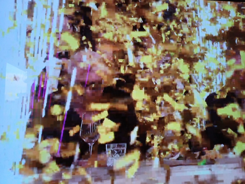

Afbeeldingslocatie: https://tweakers.net/i/j0_AhbKeS_G8V_8AV8QhGY3iPOM=/800x/filters:strip_exif()/f/image/zbHjpfp93PTmStzCKXnp8uzV.png?f=fotoalbum_large
Het is inderdaad niet om aan te zien met vervelende microstotters bij NLziet. Bovenstaand nog even gemeten.

Aflevering van Bondgenoten aan het terugkijken van gisteren, maar beeld zit vol met roze vlekken. Foto's laten het niet echt goed zien helaas.
Afbeeldingslocatie: https://tweakers.net/i/S7xqfHEmMZLV3-S-iOqJu7SfHBI=/800x/filters:strip_icc():strip_exif()/f/image/dcqSXnNyvJFebbCbeBIlTEaj.jpg?f=fotoalbum_large
Afbeeldingslocatie: https://tweakers.net/i/b_BP5PNU3_dYqm_653VyrGVCoIE=/800x/filters:strip_icc():strip_exif()/f/image/qEDZkSmP8QpgbXHlw1B6Jpf2.jpg?f=fotoalbum_large
Afbeeldingslocatie: https://tweakers.net/i/2t1ofrVzZargwcNBYPR6ojwhoQE=/800x/filters:strip_icc():strip_exif()/f/image/qhPUcQRfvdBGsKwgaDLJl2aL.jpg?f=fotoalbum_large

Dat gaat de goede kant op!! Hier een screenshot van een snel bewegend beeld, met veel gelijksoortige kleurvlakken er iin. Dat zou bij een te hoge compressie factor zeker grote pixels opleveren.
Maar het ziet er goed ui :)
