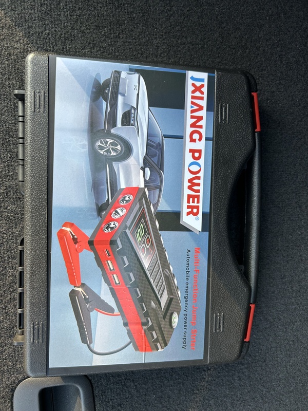

Voor de regelmatige batterij uitzetters met sleutel nr 10 is er eenvoudigere oplossing.
Op internet (bvb Amazon) is dit te koop :Afbeeldingslocatie: https://tweakers.net/i/0n7AhNIhXj0ygYsbNjHjp6i12x0=/800x/filters:strip_exif()/f/image/37gDs4o7MxI1x1B7EpgX7RPS.png?f=fotoalbum_large
LOL : te monteren naast de AAN starttoets ;-)

Ik heb nog een voorbereidende maatregel getroffen waarvan ik hoop dat ik hem nooit nodig heb ;)
Vanuit mijn vorige ervaring met een lege 12 V accu met onze Kia E-niro heb ik een 98800 mAh powerbank aangeschaft. Dit is een voorzorgmaatregel voor als ik een keer met een lege 12V accu mocht staan, we snel weer op pad kunnen m.b.v. de powerbank. Deze voorzorgmaatregel kan een hoop ergernis schelen.
Zoals al eerder gezegd gebruiken we de Korando als 2e wagen en kan deze best wat langer stilstaan. Fijn om te weten dat we deze dan kunnen "spring-starten" (vrije vertaling van jump-starten :+ ).
Jammer dat het koffertje waar deze inzit net niet onder de voorstoelen past. Ik heb hem nu in de kofferbak liggen, maar dat betekent wel dat ik wat capriolen uit moet halen om erbij te komen als de 12V accu leeg is. So be it.....
Afbeeldingslocatie: https://tweakers.net/i/P1CQkaJ4xovnPS8TDrwA5GcxAus=/x800/filters:strip_icc():strip_exif()/f/image/mTDxosvrTztgre2PHS636TAJ.jpg?f=fotoalbum_large
Ik zal periodiek checken hoe lang de autonomie tijd is van de powerbank. Ik verwacht toch wel dat ik deze periodiek (1x per 2-3 maanden) zal moeten laden om hem vol genoeg te houden.
[ Voor 0% gewijzigd door electric knight op 11-03-2024 11:04 . Reden: typo correctie ]

Ik begrijp je voorbereidende handelingen.
Ik had in de beginfase aankoop wagen zelfs prijzen opgevraagd van 2KWH stroomgenerator om platte batterij van de wagen zelf ,zelf te kunnen verhelpen.
Probleem dat zo'n ding vrij zwaar is en vermoedelijk niet geheel geurloos opgeslagen in de koffer die je niet kan afsluiten.
De Ssangyong is verzekerd voor pech waaronder platte batterij.
De opbrengst van zo'n generator gekoppeld aan een granny zou theoretisch 10 km/uur zijn.Afbeeldingslocatie: https://tweakers.net/i/brtTK9AmdIkl0p9P6XR3JKi0rQY=/full-fit-in/4000x4000/filters:no_upscale():fill(white):strip_exif()/f/image/eWEMewuc6UakKUie4mOlPIzW.png?f=user_large

Piddybull schreef op maandag 11 maart 2024 @ 15:49:
Klopt, de assistentie zit er bij en zal ongetwijfeld prima zijn. Echter wordt je, als je er gebruik van MOET maken, altijd geconfronteerd met wachttijden (en dan vaak op een moment dat het je niet uitkomt).
Met deze powerbank jumpstarter voorkom je dat (en doe je hetzelfde als de ondersteunende dienst).

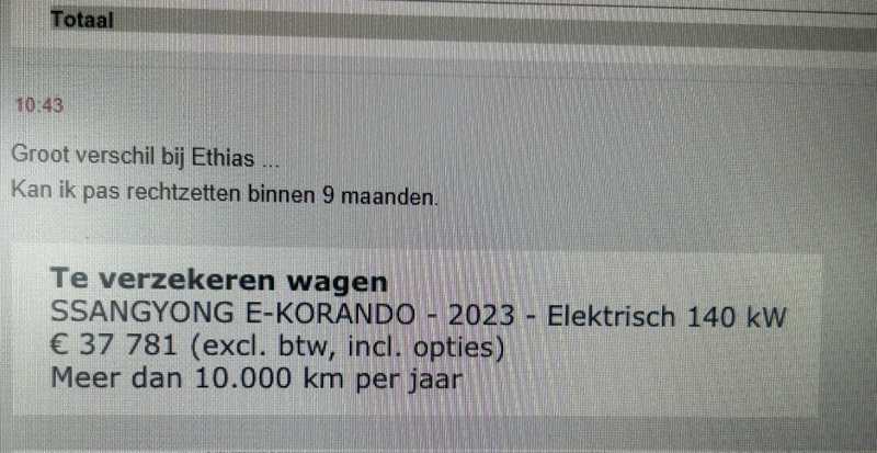

electric knight schreef op woensdag 27 maart 2024 @ 12:42:
Zo, dat is geen gekke prijs👍🏻 bedankt voor het delen.
In NL heb ik ze niet voor deze prijs kunnen vinden. Sterker nog, de meeste leveren geen trekhaak voor de Emotion.
Ik had ook wel 1 op de 2 die me geen offerte gaf omdat ze het geschikte model niet in hun assortiment hadden.
Waar ik nu ga wil hij wel de wagen een gehele dag ter beschikking hebben net omwille van EV.
Fijn is dat zijn budget trekhaak niet ging en ik dus zeker ben van een merkartikel.
En dat voor de beste prijs die ik kon vinden in geheel BE.
Bevindingen post ik wel als alles geïnstalleerd is.

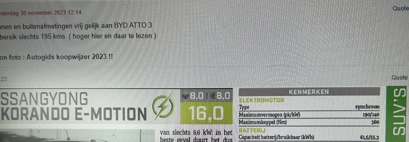

Afbeeldingslocatie: https://tweakers.net/i/WVSDH0GW-BQiiGpdQcBiY-CgdBg=/x800/filters:strip_exif()/f/image/588V7nJeCDRNovOdlOaLi2Uo.png?f=fotoalbum_largeAfbeeldingslocatie: https://tweakers.net/i/mHrX0SYgooxG28xM_lQbILfdvP0=/x800/filters:strip_exif()/f/image/2zaeelZ9MHNIHJtD5NHBHf5M.png?f=fotoalbum_large
Geen al te goeie foto maar hopelijk leesbaar ivm Torres

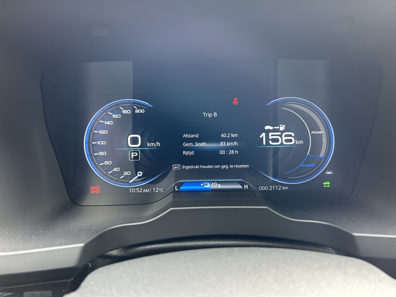

Even een korte vraag aan jullie over het gebruik. Ik merk namelijk dat het verbruik van de Korando nogal kan varieren. Dat bevreemdt me, want mijn rijstijl is en de routes zijn eigenlijk wel altijd hetzelfde.
Ik rij overigens in de ECO-stand en rij gewoon met het verkeer mee en anticipeer redelijk op wat er voor me gebeurt. Snelheid op de rijksweg is veelal 100 km (adaptive cruise) en met het stroompedaal doseer ik bij om in te halen, daarna ga ik weer terug naar de 100 km/h.
Verbruik varieert dan ongeveer tussen 17,6 en 19.6 kWh/100 km.Dit is dan het afgelezen verbruik aan het einde van de rit. Kortere ritten en dan op B-wegen en een mix van stadverkeer geeft een lager verbruik.
Afbeeldingslocatie: https://tweakers.net/i/L7xMJiaoFgGoFwPpA6vEThmhFso=/800x/filters:strip_icc():strip_exif()/f/image/BbYGD8H2fBhG2g8K3a3sg4nJ.jpg?f=fotoalbum_large
Afbeeldingslocatie: https://tweakers.net/i/eUQ_4NySIJ50dJmOqvO0lzss91E=/800x/filters:strip_icc():strip_exif()/f/image/KvveOsRLe73QWA35nVc5ACP6.jpg?f=fotoalbum_large
Hoe zit dit bij jullie??

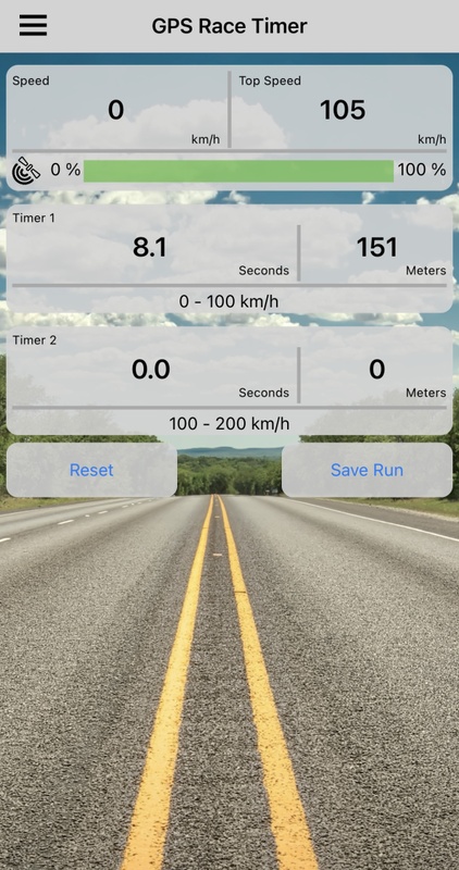

Vandaag eens een 0-100 km/h sprint testje gedaan. Slechts 1x (omdat het resultaat meeviel).
Hoe: sportstand en dan niet in 1x volgas maar gedoseerd opbouwen. Heb het idee dat het nog iets sneller kan.
Afbeeldingslocatie: https://tweakers.net/i/qT7ZeepM7UkBZbtFNf5haw67zcU=/x800/filters:strip_icc():strip_exif()/f/image/sSFgVTQHvehkzStLm54XGjiX.jpg?f=fotoalbum_large

Heren,
Ik heb eventjes een gewetensvraag over het vermogen (oftewel kW-en). Ik zie in sommige specificaties dat er verschil in zit. Ik kom namelijk zowel 140kW tegen als 150 kW. Niet dat het verschil groot is, maar vind dit toch apart.
Afbeeldingslocatie: https://tweakers.net/i/y82rzIE4Ghe34C6VfNYz5sUEBC4=/800x/filters:strip_icc():strip_exif()/f/image/1GW1LRNKuLDFVpc0Guj0kXzD.jpg?f=fotoalbum_large
In bovenstaande artikel (staat ook in dit topic) wordt hier 140 kW vermeld.
Afbeeldingslocatie: https://tweakers.net/i/y6gJuNwn84aSV0rOyDmPjj5pByI=/800x/filters:strip_icc():strip_exif()/f/image/BA2qz8iXj3qGagM9CinEXfSs.jpg?f=fotoalbum_large
In dit verzekeringsartikel wodt ook naar 140 kW verwezen.
Afbeeldingslocatie: https://tweakers.net/i/_xxy3KN5vrJKgC_5GVS26cTn4Rs=/800x/filters:strip_icc():strip_exif()/f/image/3YxJtoVCxUY7mjtioA4CZorw.jpg?f=fotoalbum_large
In dit document (met productie nummer) wordt er gesproken over 152 kW.
Afbeeldingslocatie: https://tweakers.net/i/XQL3NRcadPmj00oURXl6puv-zBg=/800x/filters:strip_icc():strip_exif()/f/image/NqW85mkwDKBmYCXk6yGL95vG.jpg?f=fotoalbum_large
In mijn manual staat ook 152.2 kW vermeld.
Nu weet ik dat mijn Korando in juni 2023 gemaakt is. Dit weet ik omdat de originele QA/QC documenten nog in het dashboardkastje zaten. Eindafname voor final inspection was ook in juni 2023. Misschien dat in het fabricage jaartal het verschil zou kunnen zitten?
[droommodus aan] Wat me verder is opgevallen dat in de specificatie van de Torres EVX namelijk ook dezelfde 152 kW vermeld wordt. Ik zou dan bijna gaan denken dat mijn Korando (gemakshalve omdat de vorige serie electromotoren misschien out-of-stock waren) is voorzien van eenzelfde motorisering als de EVX? Het verschil zou ook nog uit de regelunit (electronica) kunnen komen of iets dergelijks. Verder is opvallend dat de door mij geklokte 0-100 tijd (8,1 Sec) exakt overeenkomt met de specificatie van de EVX [droommodus uit].
De dealer beaamt dit verschil en wist er in ieder geval geen antwoord op te geven.
Iemand enig idee wat hiervoor een verklaring zou kunnen geven?

Electric Knight,
Bijzonder allemaal...
Zo te zien denk je dat je een extra power bak kocht. Ik gun het je vanharte als er geen " maar " verhaal bijkomt.
Straks als de vrouw thuiskomt neem ik er de originele boorddocumenten even bij.
Zelf ben ik nogal wantrouwig tegenover mijn dealer.
Eind december was enige moment volgens hen (Dealer Ninove BE) dat er koopjes konden gedaan worden.
Op 1 januari bleek dat een eerste grove leugen !
Als de dealer leert liegen op de bijeenkomsten van de constructeur dan weten we voldoende.
Op de dag dat we de wagen gingen ophalen was er weinig service want ze moesten naar zo'n extra vergadering.
Ik blijf volharden dat deze wagen prijs/kwaliteit erg leuk is.
Maar om te zeggen dat alles vlekkeloos verloopt ...
Ik kocht deze wagen met de bedoeling om er tussen de 10 en 20 jaar mee te bollen.
Nu rijpt het idee om binnen 4,5 jaar een tweede wagen EV te kopen en na verloop van tijd de slechtste eruit te gooien.
Lang was ik superfan van BYD , in Portugal dacht ik de wagen van mijn voorkeur gevonden te hebben.
Als je hier vandaag door het BYD forum bladert lees je ook veel vreemde en lastige zaken.
De ene update na de andere met telkens andere uitwerkingen van de wagen zijn gedrag...
Met die informatie in het achterhoofd blijf ik zeer tevreden met mijn huidige keuze.
Enkel wil ik een wagen die me nooit en nergens in de steek laat en me vertrouwen uitstraalt.
Als het vertrouwen groeit krijg ik er telkens weer een deuk in na nieuwe problemen.
Al rijden we hier in België opnieuw een weekje probleemloos ;-)
[ Voor 3% gewijzigd door Piddybull op 04-06-2024 13:51 ]
  • Piddybull
  • Laatst online: 07-08 15:42
Hier enkel sprake van 140 Kw, op elk mogelijk document.
Gelijkvormigheidsattest en vergelijkbaar doc dat erbij zit.
Uw bedenking houdt dus wel steek in uw specifiek geval.
Een collectors item dat je in uw bezit hebt ;-)
Ze nemen in uw documenten wel een loopje met het bouwjaar.
2024 terwijl men inspecties uitvoert in 2023 ...
Bouwjaar is zeker niet hetzelfde als eerste ingebruikname.
Vraag is natuurlijk wie die documenten juist heeft opmaakt.
[ Voor 33% gewijzigd door Piddybull op 05-06-2024 13:33 ]

Mede E-motion rijders,
De laatste tijd zit ik wat meer op het verbruik te letten van SSangyong.
Als ik kijk dat Ssangyong een rijbereik opgeeft van 339 km en ervan uitga dat de beschikbare capaciteit van de accu 56 kWh is. Dan geeft dit een berekend verbruik van (56/(339/100) oftewel 16,51 kWh/100 km om de opgegeven 339km te realiseren.
Alles wat dus boven de 16,51 kWh/100km resulteert dus in een kleiner rijbereik en analoog daaraan is alles wat een lager verbruik heeft dan deze berekende waarde van 16,51 kWh/100 km zorgt voor een groter rijbereik.
Ik merk dat mijn verbruik in het begin toch wel wat hoger lag, dan de waardes die ik momenteel, na 6000 km, zie.
Afbeeldingslocatie: https://tweakers.net/i/u5touA2arDl-PlmJwnVWQ7n2CFo=/800x/filters:strip_icc():strip_exif()/f/image/iAmACoVgZmWFFPrcGIYTX1ez.jpg?f=fotoalbum_large
Vandaag heb ik rit gemaakt van 68 km, Hiervan was ongeveer 42 km rijksweg (snelheid 100 kmh) en 23 km B-weg (snelheid tussen 60 en 80 kmh),en 3 km stadsverkeer (max 50 kmh).
Ik gebruik de comfortstand (dus de blauwe rand om de tellers heen) en rij bijna altijd met de adaptieve cruisecontrol aan. Ik ben een redelijk rustige rijder en anticipeer zelf ook goed op het overige verkeer.
Voor de volledigheid dien ik te vermelden dat ik wanneer ik volgeladen ben de dagteller op "0" stel en dus ook echt de werkelijk gereden kilometers bekijk op een lading. Ik gebruik daarvoor dus niet de "guessometer" van het rijbereik.
In het verleden (2020) heb ik ook een Kia E-niro gehad, deze stond indertijd bekend om zijn relatieve zuinigheid, maar deze getallen heb ik er nooit mee gehaald. Terwijl de aerodynamica van de Korando niet bepaald een streamliner te noemen is.
Hoe zit dit verbruik bij jullie?

Electric knight,
Hier pas is even.
Voor België let ik nooit op mijn verbruik en wijk ik wat af op uw rijstijl.
Thuis tanken is via de zonnepanelen en terugdraaiende teller.
Ik zet hem liefst in sportmodus als ik even alleen rondrij maar door het flitsrisico is dit erg beperkt plezierig te noemen.
