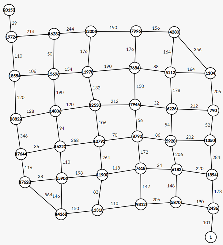

Pfff...
Deel 1:
spoiler:
Gewoon brute force proberen, recursief met het gelopen pad bijhouden in een set. Werkt niet bijster snel, maar wel goed genoeg. Redelijk snel geimplementeerd, positie < 1000.
Deel 2 was weer een killer voor mij
spoiler:
Brute force vergelijkbaar met deel 1 (maar dus meer toegestane transities) werd hem niet binnen een minuut, dus alternatieven zoeken. Zoals al eerder opgemerkt, graafalgoritmes zijn niet mijn sterkste punt, dus dat schept geen hoge verwachtingen.
Na veel zoeken kom ik erachter dat het waarschijnlijk NP compleet is, dus ik ga zoeken naar speciale eigenschappen van de graaf. Half uurtje prutsen voor ik een fatsoenlijke plaatje van de graaf kan maken (graphviz, pygraphviz en Windows lopen niet lekker samen).
Blijkt dat de graaf uit veel a_1 <-> a_2 <-> ... <-> a_n rijen bestaat. Dat kunnen we versimpelen naar a_1 <-> a_n met gewicht n.
Recursief op de versimpelde graaf blijkt te werken. Nog steeds niet snel (het blijft brute-force), maar de graaf heeft nog maar 36 edges, dan gaat het blijkbaar net (net even gecheckt: 1.262.816 unieke paden om te checken, maar er zijn natuurlijk nog veel meer doodlopende/in zichzelf kerende paden)
BTW: mijn gereduceerde graaf:
Afbeeldingslocatie: https://tweakers.net/i/Lz6s0u6EjbxX0yDWsFphytvdIRI=/x800/filters:strip_exif()/f/image/0QwmO9lHe86YVUHEnnRz8Tt1.png?f=fotoalbum_large

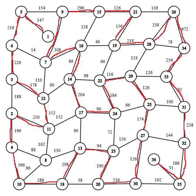

Ik was vanochtend ook helemaal niet wakker (nu nog nauwelijks) en heb ontzettend zitten prutsen. Sterker nog, de aanpak die jij beschrijft had ik al bij deel 1 gebruikt (wat natuurlijk volslagen overkill was, dom!) en dan zou je denken: dan was deel 2 zeker makkelijk. Ja, ware het niet dat ik op de een of andere manier bedacht had dat
spoiler:
je elke edge in de graaf maar 1 keer mag bezoeken, maar elke vertex meerdere keren. Dat is een heel ander probleem!
En ook plaatjes gemaakt van de graaf:
Afbeeldingslocatie: https://i.imgur.com/6KkBgYv.png Afbeeldingslocatie: https://i.imgur.com/sUlztjZ.png
(De kleuren geven aan of een vertex een even of oneven aantal buren heeft. Dat heb je nergens voor nodig.)
edit: de plaatjes kloppen niet eens :X Dit zijn de correcte versies:
Voorbeeld deel 1 / 2:
Afbeeldingslocatie: https://i.imgur.com/Mv1799R.png Afbeeldingslocatie: https://i.imgur.com/9B3pOgy.png
Officiële invoer deel 1 / 2:
Afbeeldingslocatie: https://i.imgur.com/pRCzhkI.png Afbeeldingslocatie: https://i.imgur.com/vhZgA9p.png
Uiteindelijk hetzelfde gedaan als jij, maar ook een teleurstellende runtime simpelweg vanwege het grote aantal mogelijkheden. Nog even nadenken of dat efficiënter kan. Overigens is het in z'n algemeenheid wel een NP-compleet probleem.
[ Voor 23% gewijzigd door Soultaker op 23-12-2023 19:42 ]

spoiler: day 23, part 2
Afbeeldingslocatie: https://tweakers.net/i/LWy0xtAAFz6OWeC-d8_QPIziL-A=/full-fit-in/4000x4000/filters:no_upscale():strip_exif()/f/image/oSVdqMLI82aByZzvkVxzNqd2.png?f=user_large
Dit verklaart de hoeveelheid routes tussen begin (1) en eind (36)

Ik vond dat mijn dag 23 deel 2 er wel erg lang over deed. Ik print ondertussen de tot nu toe langst gevonden route, maar daar was al een tijdje geen update op geweest. Ik doe nog niet aan pruning verder dus ik ging gewoon eens kijken of dat dan het juiste antwoord was.
"Your anwer is too high"
Wait, what?! 8)7
Soultaker schreef op zaterdag 23 december 2023 @ 10:23:
spoiler:
d'Oh! :F Ik maak dus exact dezelfde fout. Typisch dat dat niet op deel 1 van toepassing is, noch op het voorbeeld.
spoiler:
Inderdaad even niet bedacht dat alle nodes natuurlijk dezelfde tile delen. Je kunt dus niet naar dezelfde node maar dan een ander pad nemen, want die ene tile die alle paden verbindt is al belopen 8)7
spoiler:
Mijn graaf for good measure
Afbeeldingslocatie: https://tweakers.net/i/bXEB43IaH9m6-EdNwvzdTo7EX0w=/x800/filters:strip_exif()/f/image/FxNLWgyaivnw7Cy0ZDp65WsO.png?f=fotoalbum_large
