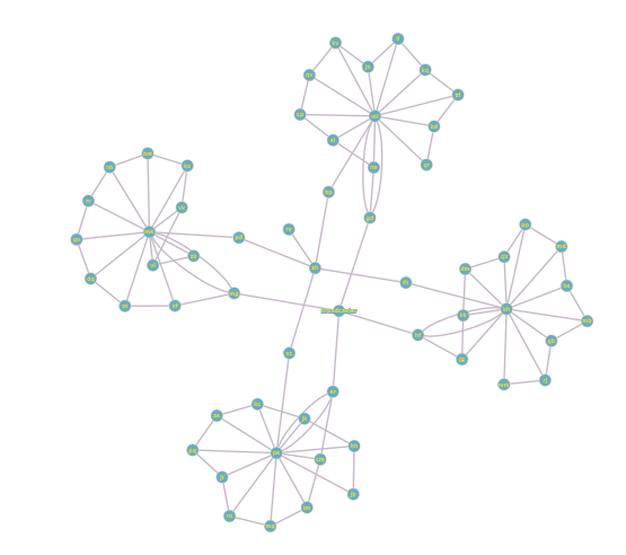

spoiler: day 20-part 2
Quick analysis:Afbeeldingslocatie: https://tweakers.net/i/DDcZymqZizUQ_gJ5wcTnr1HAV9I=/full-fit-in/4000x4000/filters:no_upscale():fill(white):strip_exif()/f/image/xmuym2iKCWl46zmH7ylkmZV2.png?f=user_large
Dit suggereert 4 sub-simulaties.
[ Voor 6% gewijzigd door Bolukan op 20-12-2023 11:34 ]

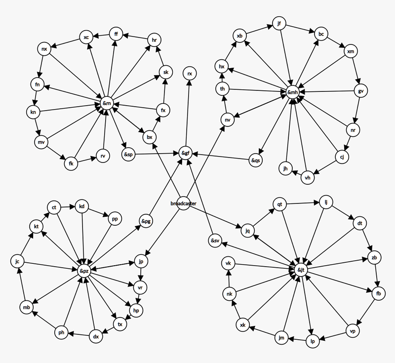

spoiler:
@Bolukan Lol ik kwam hier precies hetzelfde posten
Afbeeldingslocatie: https://tweakers.net/i/byxZOBUHV2NNw6_CQ_20oAUoKoI=/800x/filters:strip_exif()/f/image/1uGpD8bjZCDY1vNH0mS3SlhR.png?f=fotoalbum_large
Degene met & zijn conjunctions, de rest flipflops. Een serie flipflops is natuurlijk gewoon een binaire counter.
Elke low flipt de bit. Dus de broadcast stuurt elke press een low, dus de bit van de eerste flipflop in de cirkel flipt elke keer. Elke keer dat hij naar low gaat flipt hij de volgende, dus de volgende flipt elke 2 keer, en die daarna dus weer elke 4 keer, etc.
Vervolgens zie je allemaal pijlen naar een conjunction node in het midden, maar niet voor allemaal. Als je de bitwaardes pakt van alle omliggende nodes met een pijl naar het midden, bijvoorbeeld voor die cirkel rechtsonder met &jt in het midden, dan kom je op 0b111101001111, oftewel 3919, precies de periode van een van de inputs van gf (de node voor rx). De 3919e stap zijn al die arrows naar &jt high, en dan stuurt &jt een low. Dit maakt vervolgens ook de bits die low waren high vanwege de pijlen de andere kant op, en de eerste bit, jq, krijgt ook een low dus die flipt naar low en dat propageert naar de rest dus die worden ook allemaal low. Hij reset dus de hele subgraph.
[ Voor 56% gewijzigd door .oisyn op 20-12-2023 12:33 ]
