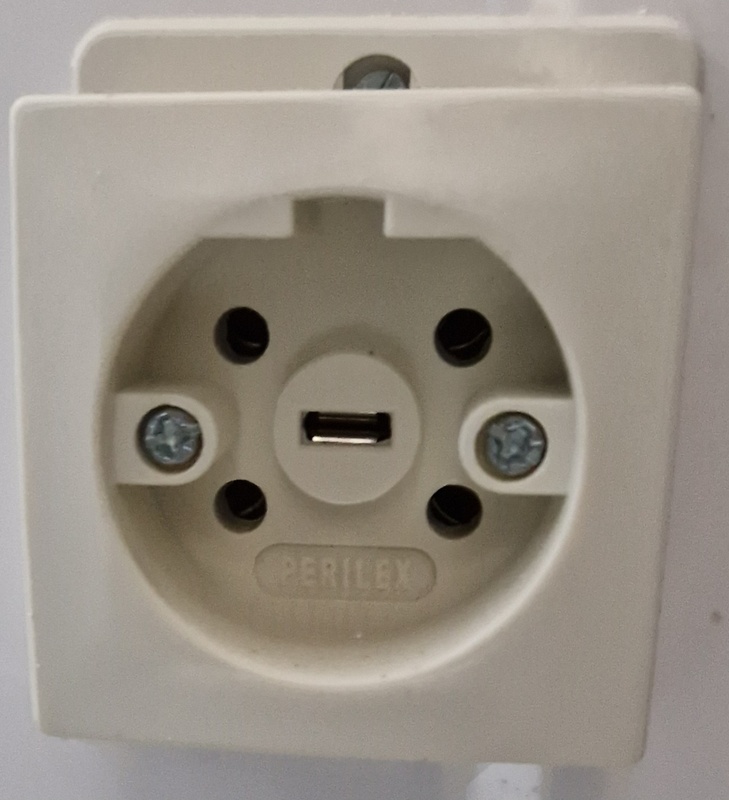

Hoe sluit ik een 2 fase fornuis aan met perilex?
Hoe sluit ik een periplex stekker op een 2 fase elektrisch fornuis: https://www.coolblue.nl/product/891440/bosch-hln39a050u.html ?
Ik heb een periplex stekker en een aansluiting echter heb ik geen idee hoe ik hem moet aansluiten. Is dit uberhaup te doen door een leek of moet ik hiervoor een elektricient inschakelen?
Afbeeldingslocatie: https://tweakers.net/i/0eB1ylShgXXx-NBJOOQq4FAc-T0=/800x/filters:strip_icc():strip_exif()/f/image/AurIb2rfoEcntIlH86xXVGy8.jpg?f=fotoalbum_large
Afbeeldingslocatie: https://tweakers.net/i/5zojVj1cIOnFTagTyVObpqMKmqc=/800x/filters:strip_icc():strip_exif()/f/image/k3ir68FChCWIUdD80z21KL62.jpg?f=fotoalbum_large
Afbeeldingslocatie: https://tweakers.net/i/HHFKjvWbqUK1VZfjqQhMFFrQmtI=/x800/filters:strip_icc():strip_exif()/f/image/m1VRx82wJfGTpbSMsswciE5T.jpg?f=fotoalbum_large
Afbeeldingslocatie: https://tweakers.net/i/RNA09y1YMlzyDqYSbFr6yNgpgBo=/x800/filters:strip_icc():strip_exif()/f/image/oiqyEJeWIzWECtehzLX1BccM.jpg?f=fotoalbum_large
Afbeeldingslocatie: https://tweakers.net/i/AGGmBNMTOZDGbJsPaL26VaSH2-0=/x800/filters:strip_icc():strip_exif()/f/image/jFfFEPvwwWCrPc4LmzVqxtjf.jpg?f=fotoalbum_large
Onderstaande aansluiting van de periplex aansluiting wat er al zat:
Afbeeldingslocatie: https://tweakers.net/i/8loaMNbp4Iz5jMbKu4MvEDeLYsg=/x800/filters:strip_icc():strip_exif()/f/image/iaeDci55VnDcbL3naf5NUIf7.jpg?f=fotoalbum_large
Afbeeldingslocatie: https://tweakers.net/i/FJdja2nZt9DkY9I0Cn6H_55mW6I=/800x/filters:strip_icc():strip_exif()/f/image/mobHmeD8HWPWgCLs7cm6BQVc.jpg?f=fotoalbum_large
Afbeeldingslocatie: https://tweakers.net/i/ZMS3h8d5Ar-kCTP-4Pf8szcuSEo=/800x/filters:strip_icc():strip_exif()/f/image/Qd2nKm6QqpiqSsYNGEQHIWbW.jpg?f=fotoalbum_large

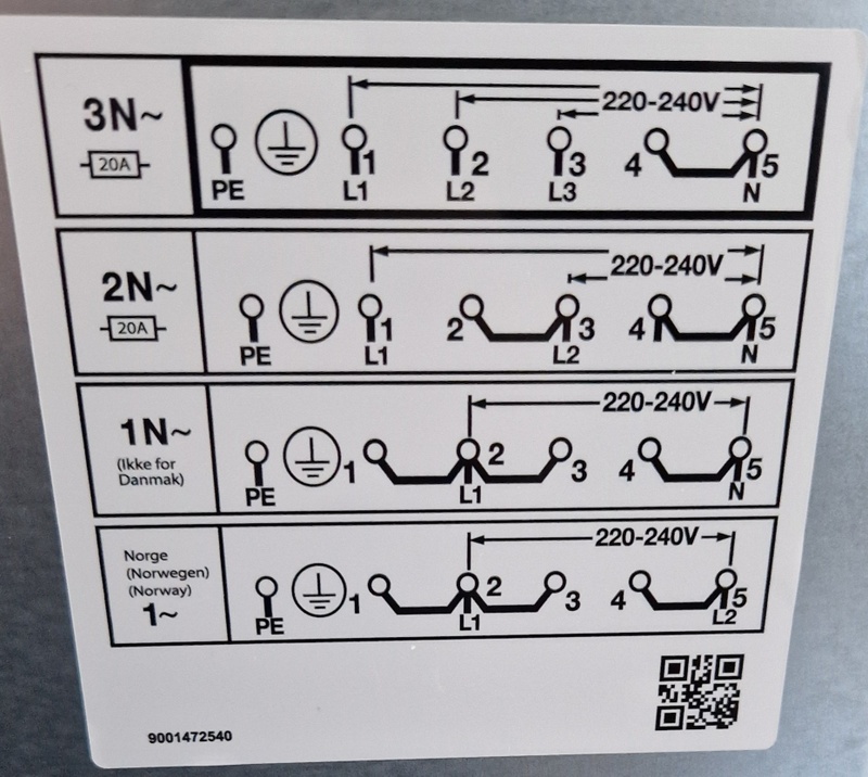

2N schema aanhouden, dus in je kookplaat de 2 bruggen gebruiken.

De juiste oplossing is: Zorg dat je op papier hebt wat de juiste aansluiting is voor deze manier van de fabrikant.
De andere juiste oplossing is: Vervang deze kookplaat voor eentje die dat heeft.
De minder juiste oplossing: met verstand is een aansluitschema te bepalen. Maar ik raad het niet aan over het internet.

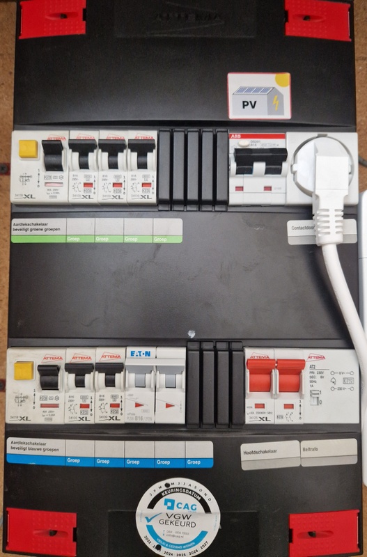

Dit is duidelijk een enkelfasige groepenkast (vandaar de fornuisgroep). Het zou alleen kunnen werken als je de twee nullen geïsoleerd zijn, maar dat zijn ze zo te zien niet. Verder zou de zekering 20A moeten zijn en ik zie een 16A automaat.

Nee, aan je stoppenkast te zien heb jij maar 1 fase. Daarachter kun je draden trekken wat je wil , maar je krijgt er niet opeens een tweefaseaansluiting van.
Je hebt het typisch Nederlandse onding dat een kookgroep heet, dat is twee keer dezelfde fase samengevoegd tot een soortement van 32A groep die, aangesloten op een perilex stekker, mensen het rare idee geeft dat ze opeens meerdere fasen in huis hebben.
Aangezien je niet lijkt te snappen wat het verschil tussen 2 fasen en een kookgroep is (en dat is helemaal niet erg, ik praat ook vooral na wat ik hier lees ;) ), is het geen slecht idee om er inderdaad iemand bij te halen die er wel verstand van heeft - een electricien dus.
Dat rechter plaatje lijkt inderdaad op hoe jouw wandcontactdoos is aangesloten. Dat heeft echter helaas niets te maken met wat jouw fornuis verwacht.

snap het probleem niet echt, Je kan hem gewoon aansluiten naar de 2n plaatje, dat levert verder geen problemen op, Eventueel kan je brugje ook weg laten tussen 4 en 5 dan heb je de nullen gescheiden verder.
  • Septillion
Septillion
@popie Bij een kookgroep mag het bruggetje NIET (dus echt nooit) tussen de N's geplaatst zijn.
Dat eventueel mag je weglaten. De brug tussen 4 en 5 MOET er uit
Bij het 2N aansluitschema staat ook dat er met 20 Ampère moet worden afgezekerd. De kookgroep is 16 Ampère. Dat gaat dus niet.
Misschien dat er op de plaat een vermogensbegrenzing is in te stellen. Anders plaat retour afzender.

Kijkend naar schema 2N~ zit schroef 2 & 3 gebrugd, wat inhoud dat de oven ook op L2 zit als je hem 2 fase aansluit (of 2x16a) Als je L1 en L2 verwisseld, is het de achterste rij platen en de oven.
Hij kan dus wel op een enkelfase 2x 16a groepen aangesloten worden.

Bij dit apparaat is 1 fase voor de plaat en 1 fase voor de oven. Zie het andere topic over hetzelfde apparaat.

Je kunt dit op een 1-fase 2x16A groep aansluiten door het linkje weg te halen bij de nul in het apparaat.
Afbeeldingslocatie: https://tweakers.net/i/qByykT8Jppja8Z9SfhpSMB7p4JU=/full-fit-in/4920x3264/filters:max_bytes(3145728):no_upscale():strip_icc():fill(white):strip_exif()/f/image/shDILt8QkBjd7GMkvMVkEVCi.jpg?f=user_large
Je moet dan bij de bijgeleverde kabel bk/gy ook van elkaar los knippen. En een nieuw hulsje persen.
Functioneel gezien sluit je hem dan aan als het onderste plaatje, maar in nederland leggen we die dikte niet. Dus wat hebben we verzonnen, we leggen twee paren 2.5mm, elk goed voor 16A. Omdat toestellen in 1 handeling veilig gezet moeten worden zijn de twee hendels van de 16A automaten gekoppeld.
Na deze automaten mag er geen enkele elektrische verbinding zijn met elkaar. Niet fase, niet nul. Je moet elke van de 4 draden op een individuele schroef aansluiten zonder brugjes.
En aarde natuurlijk.
Wat je met perilex doet mag je zelf weten, zolang aarde maar in het midden zit. Maar het meeste is al gedaan zo te zien, dus waarom dat aanpassen?
Noteer voor de volgende knutselaar wel even wat je hebt gedaan met een stift o.i.d

Eens met @devriesjande en dan vooral even kijken naar deze post van edtweaked in "Bosch kookplaat + over aansluiten". Dan is de conclusie dat je deze Bosch hln39a050u fornuis wél kunt aansluiten op je fornuisgroep, maar niet op de manier die Bosch beschrijft en dat is eigenlijk heel vreemd. Ze hadden er gewoon even een papiertje bij moeten doen: Aansluitschema Nederland Fornuisgroep 2P+2N (NL) op de manier zoals jeroen3 in "Hoe sluit ik een periplex stekker op een 2 fase elektrisch" aangeeft. Voor de zekerheid wel even de kap losmaken om te kijken of het overeenkomt/klopt :).
Ik zal er morgen ochtend naar kijken en mocht het niet lukken dan gaat hij retour in iedergeval. Dankjulliewel voor de tips !!

Het werkt nu dus met het aansluit schema bovengenoemd echter zit ik met het volgend - Bosch geeft aan dat wanneer je interne aanpassingen uitvoert je garantie verloopt...
  • Puch-Maxi
  • Laatst online: 14-08 22:23
@Verwijderd Maar dat heb je toch niet gedaan, de aansluiting is immers extern? :)
Puch-Maxi schreef op maandag 27 november 2023 @ 14:17:
Als je het zo bekijkt wel inderdaad :)
[ Voor 3% gewijzigd door Verwijderd op 27-11-2023 14:19 ]
  • timovd
  • Laatst online: 10:47
timovd
Voorsprong door techniek
Geen commentaar op mod break, begrijp mij niet verkeerd. Ik weet niet wat er eerst stond.
Het fornuis kan op 1, 2 of 3 fasen worden aangesloten.
Maar ik hoop dat de TS duidelijk is, dat 2F niet kan, want dan heb je >1 fase nodig. En een kookgroep != 2 fase!
  • Proton_
  • Laatst online: 11-08 17:57
Proton_
Team Welles
@timovd het was 'Hoe sluit ik een periplex stekker op een 2 fase elektrisch' wat niet helemaal lekker loopt.
Dat een kookgroep 2x 1fase (2L+2N) in plaats van 2 fase is ligt aan de kern van het probleem: veel keukenboeren en elektriciens zijn zich hier niet van bewust. In het kader van vindbaarheid laat ik het maar zo (als je op het verkeerde zoekt krijg je toch het goede antwoord ;) )
