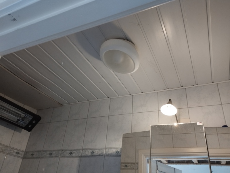

We zijn bijna zover dat we het plafond in de toiletruimte met "reserve" badkamer gaan sluiten.
Hier kregen we al veel tips over van alles rondom de muren en 't dak.
Er zaten voorheen kunststof schroten op het plafond zónder folie en beroerd geplaatste isolatie.
Wij hebben nu de isolatie verbeterd én gaan folie plaatsen.
Is het nu dan wel écht noodzakelijk om éérst groene gipsplaat te plaatsen en daar dan de afwerking overheen te monteren 🤔
We hebben nog nieuw pvc laminaat liggen wat ooit bedacht was voor een ruimte maar dát gaat niet door.
Nu is het plan om het pvc in dat badkamertje te gaan verwerken, aan het plafond en het wandje van de inbouwtoilet.
Dit pvc laminaat is geschikt voor vochtige ruimtes dus dachten wij dit nu direct aan het plafond te kunnen plaatsen ipv eerst de groene gipsplaat.
Dit omdát er immers nu al op de juiste wijze geïsoleerd is mét folie, tegen voorheen zonder folie en afgewerkt met alleen kunststof schroten.
Jullie mening en/of ervaring is welkom
