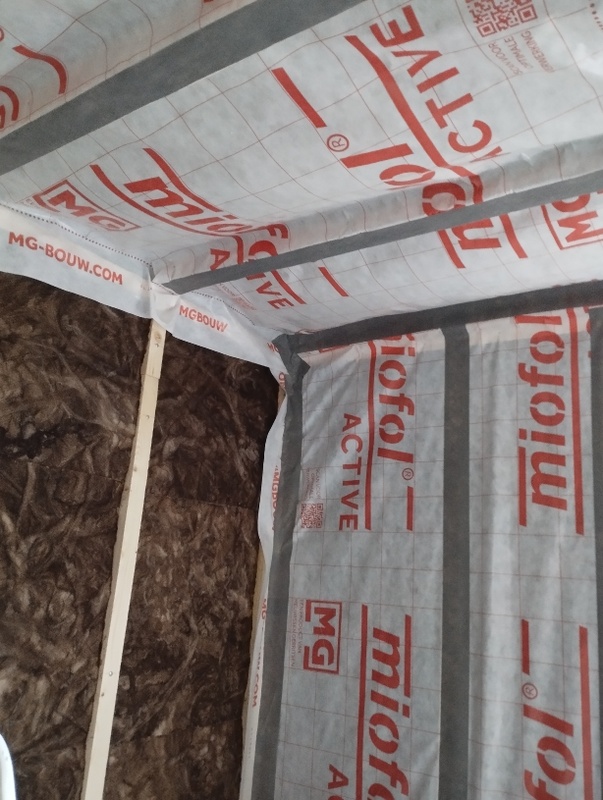

Vandaag begonnen met 't aftapen van de nietjes in de folie met de luchtdichte tape.
Dat wordt nog 'n behoorlijk klusje, aangezien we de folie dus om de balken gedrapeerd hebben, dat worden dan dus 3 rijen tape per balk 😉
Maar zó blijft er wel ruimte over voor de elektra die dan veilig onder de folie kan zonder per ongeluk gaten te maken ☺️
Afbeeldingslocatie: https://tweakers.net/i/_mlENwazjj6KqhQTMQwTvuM2OGs=/232x232/filters:strip_icc():strip_exif()/f/image/LYqcnob5FMRq2Wzh43DBS0ab.jpg?f=fotoalbum_tileAfbeeldingslocatie: https://tweakers.net/i/tqWeDirxRq1O3dF-6Wh1S8X-ozM=/232x232/filters:strip_icc():strip_exif()/f/image/p4J58PlqkxZo828KkbB9NxqI.jpg?f=fotoalbum_tileAfbeeldingslocatie: https://tweakers.net/i/zraQS5idWx_ljI0bTJEojRERNgY=/232x232/filters:strip_icc():strip_exif()/f/image/dB9c0K542fakrhf8pMgx0eMK.jpg?f=fotoalbum_tile
Afbeeldingslocatie: https://tweakers.net/i/vdwTXtgp_OYwJqkRMd65JD89ZvY=/232x232/filters:strip_icc():strip_exif()/f/image/9ABVbpnzIvkZzV7H9zPeTXxM.jpg?f=fotoalbum_tile
  • kimopo
  • Registratie: Oktober 2020
  • Laatst online: 16-09-2025

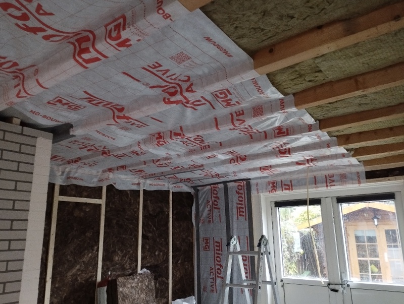

Gisterochtend heb ik vóór 't werk de badkamer geheel met tape afgerond zodat manlief daarna de elektra voorbereidingen kon doen.
De tape plakken is echt wel 'n tijdrovend klusje hoor, maar 't gaat goed 😊
Afbeeldingslocatie: https://tweakers.net/i/3OMPLiGA3_AveQ3N34xUGDRuZc0=/232x232/filters:strip_icc():strip_exif()/f/image/sSoX0Fl2WuIC7Fm7cH9x0cj5.jpg?f=fotoalbum_tileAfbeeldingslocatie: https://tweakers.net/i/LdqW_hmXDJuo7O_V2GG_UUYZgcI=/232x232/filters:strip_icc():strip_exif()/f/image/Mu8ZtZOz4rJXO2ccgr7UDCxr.jpg?f=fotoalbum_tileAfbeeldingslocatie: https://tweakers.net/i/kWW73p9QAanxNxb-Sxs7aW61ZKQ=/232x232/filters:strip_icc():strip_exif()/f/image/crP8KUANuuhVsNlSI9524lms.jpg?f=fotoalbum_tile
Afbeeldingslocatie: https://tweakers.net/i/XgfSbiNrsYHVoDBXkdWzQp2z7OA=/232x232/filters:strip_icc():strip_exif()/f/image/KZdJSnb1n8detGSVdkaHMFyN.jpg?f=fotoalbum_tileAfbeeldingslocatie: https://tweakers.net/i/mbbmLYIlyjzQoYKAt-S7YO_xJW8=/232x232/filters:strip_icc():strip_exif()/f/image/3AKMCPTCz5xieyRVV34pXQdt.jpg?f=fotoalbum_tile
  • kimopo
De 1e rij folie is doorgetrokken naar de wand en de 2e rij folie zit er inmiddels ook op.
Afbeeldingslocatie: https://tweakers.net/i/q4H2Lvm7MtaEP0IsmuRR61YIzkk=/x800/filters:strip_icc():strip_exif()/f/image/9ABVbpnzIvkZzV7H9zPeTXxM.jpg?f=fotoalbum_large
Afbeeldingslocatie: https://tweakers.net/i/jjh0juTsruuSUSX8CPgelrHbvxs=/800x/filters:strip_icc():strip_exif()/f/image/P1y6P4VVcHz2TwQYqcJu3WTi.jpg?f=fotoalbum_large
Afbeeldingslocatie: https://tweakers.net/i/9lY41gHV0CB2ciRSDlO69oysRKc=/800x/filters:strip_icc():strip_exif()/f/image/SYzyGqn1yj9mHUqIAtgLzPPS.jpg?f=fotoalbum_large
  • technopeuter
  • Laatst online: 28-11 16:20
je hebt de stenen niet afgewerkt, alleen een beetje rondgepurd. De stenen zijn niet luchtdicht en nu kun je van buiten lucht/vocht in de isolatie krijgen, bij harde wind zal de folie bewegen, zo zie je het! Afwerken met een speciemengsel zou ik doen, of stucen (is ook luchtdicht)
Ik verbaas me er ook over dat niet de hele balkdiepte is genomen om te isoleren... heb je de ruimte gebruik je hem niet!
diskeltische lurker
  • technopeuter
[ Voor 99% gewijzigd door technopeuter op 28-11-2023 20:09 ]
diskeltische lurker
  • Truffeltje
  • Laatst online: 25-11 20:22
Mag ik vragen waarom je de isolatie helemaal tegen je dakhout hebt gedrukt ? Gaat je dakhout op deze manier niet rotten ?
Zoiets niet beter :
Isolatie vlak met de balk en dan de folie gewoon tegen de onderkant van de balk.
Was wel benieuwd waarom de klusser het zo heeft gedaan.

Truffeltje schreef op dinsdag 28 november 2023 @ 20:28:
Het zit niet strak tegen 't dakbeschot maar gewoon licht tussen de balken geklemd.
Wat we van anderen reacties als ook van een dakdekker vernamen was dat deze wijze voldoende ruimte biedt waardoor eventueel houtvocht weg kan dampen en de afsluiting is bewust klimaatfolie.
Zoiets niet beter :
Zie de reactie hierboven waar ik uitleg dat er bewust voor gekozen is.
[ Voor 3% gewijzigd door kimopo op 28-11-2023 23:17 ]
  • technopeuter
kimopo schreef op dinsdag 28 november 2023 @ 22:59:
altijd strak tegen het dakbeschot aandrukken! ander krijg je erboven damptransport naar het koudste punt, door de isolatie heen wil dat niet. Het gevaar is dat de isolatie uitzakt en er toch een holte ontstaat en dan heb je kleine kans op rot. bij dakisolatie nooit een spouw aan de koude kant...

technopeuter schreef op woensdag 29 november 2023 @ 10:26:
Er is geen spouw gecreëerd maar zo vlak mogelijk geplaatst.
In het midden echter zakte het íets omlaag, vandaar dat we de folie langs de zijkanten strak tegen de wol aan de binnenkant van de balken ook vastzetten, zó kan de wol enigszins door de folie op z'n plek gehouden worden .

frennek schreef op donderdag 19 oktober 2023 @ 22:28:
Over de muur maak ik mij juist niet zoveel zorgen, die zal altijd wel een enigszins dampopen naar buiten zijn. Het lastigste is het dak door de dampdichte bitumenlaag, dus hier kan zeker geen dampdichte folie toegepast worden aan de binnenzijde.
Kunt een miofol active pakken. Die is damp open in de zomer.
  • kimopo
icecreamfarmer schreef op woensdag 6 december 2023 @ 08:53:
Dat hebben we inderdaad ook gebruikt ☺️Afbeeldingslocatie: https://tweakers.net/i/jjh0juTsruuSUSX8CPgelrHbvxs=/800x/filters:strip_icc():strip_exif()/f/image/P1y6P4VVcHz2TwQYqcJu3WTi.jpg?f=fotoalbum_large
[ Voor 44% gewijzigd door kimopo op 06-12-2023 19:55 ]
  • icecreamfarmer
  • Laatst online: 22-11 21:30
icecreamfarmer
en het is
kimopo schreef op woensdag 6 december 2023 @ 19:54:
Dat hebben we inderdaad ook gebruikt ☺️[Afbeelding]
Reageerde voordat ik het topic helemaal gelezen had.
Overigens kun je met Ubakus uitrekenen of je in de problemen komt bij -15.
