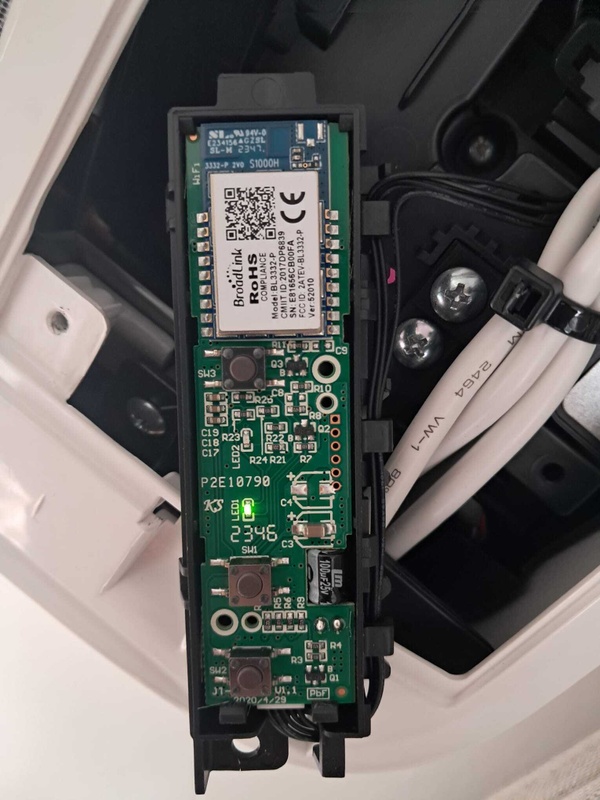

Hoi,
Ik heb ook moeite met mijn wifi connectie.
Voorheen op mijn oude wifi netwerk, verbond ik de airco zonder probleem.
Echter nu lukt dit niet, zowel WPS als AP, krijg ik het niet voor elkaar.
De unit piept wel, en ook knipperen lampjes groen en oranje.
Echter krijg ik bij het einde de volgende error:
Could not retrieve the air conditioner information. Please start over from the beginning.
Ik heb de volgende dingen geprobeerd:
- In de M-Air heb, alle airco's laten vergen.
- Verbinden via AP
- verbinden via WPS
- Stroom er helemaal af en opnieuw AP
- 3D Auto + Off timer 5 sec en dan set voor 5 sec.
Zou iemand nog een idee hebben wat ik kan proberen?
Nu dacht ik, misschien moet ik de wifi module resetten, maar hoe doe ik dit?
Welke van deze 3 knopjes in de wifimodule zou ik in moeten drukken?

Edit: ik las SW03 voor enkele seconden ingedrukt houden om te resetten

@brtkpr , het is makkelijk er bij komen, 1 schoef en dan kun je het bakje open maken.
Ik heb geprobeerd 10 seconden op SW1 te drukken. Dan gaat het lampje uit, maar dit reset het niet.
Misschien toch maar SW 2 proberen.
Ik laat je weten wanneer ik meer succes heb.

@brtkpr aanvullen.
Heb de bovenste knop gebruikt meer dan 3 seconden voor reset.
Ook helaas geen succes.

Even de handleiding zoeken van de wf-rav met witte behuizing. Die knopjes werken precies hetzelfde.

@LED-Maniak, thanks ik was het inderdaad tegen gekomen.
Volgende website heeft er een plaatje van:
community.home-assistant.io/t/mitsubishi-wifi-module-wf-rac-smart-m-air/411025?page=10
Echter bied het resetten van de module geen oplossing.
Na het verbinden aan de wifi module met telefoon, in de app krijg ik toch weer dat hij na alles doorlopen niet wil verbinden.

@brtkpr, het is mij eindelijk gelukt.
- Inderdaad app verwijderen M-Air (en alle data)
- Opnieuw instaleren
- Wifi module openen ( Kap opnen, zwarte cover los schroeven, schroef van wifi module los schroeven, en dan zwarte doosje open maken.
- Dan >5sec de SW3 knop indrukken (lampjes gaan groen/oranje knipperen)
- Nu wachten voor 5 a 10 min.
- Opnieuw via afstandsbediening LS en E2 modus aanzetten.
- Nu pas M-Air app openen en connectie via AP doorlopen. (ik moest hem 3 x opnieuw doen voor dat hij eindelijk wou verbinden, dus gewoon niet opgeven).
- Mocht op de airco de groen/geel knipperende lampjes bij de aanknoop uitgaan opnieuw de LS en E2 aanzetten.
- Oja en natuurlijk zorgen dat je 2.4 Ghz netwerk hebt.
Heel veel succes, het is en blijft een waardeloze app!
