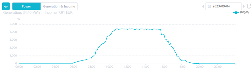

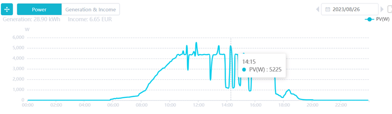

Hallo allemaal,

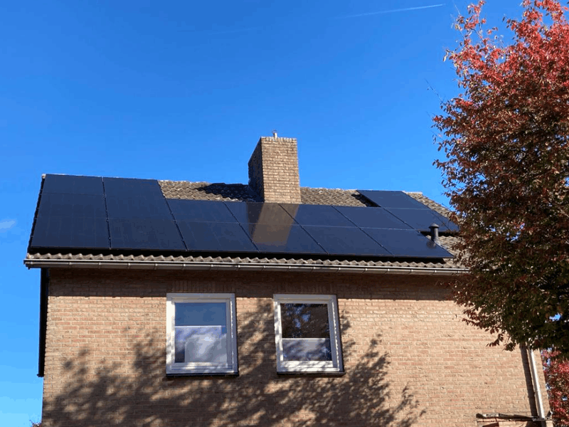

Ik heb al een tijdje een PV installatie en sinds de installatie zit ik met een probleem. Ik heb 16 panelen van 405 WP, dus in totaal heb ik 16*405 = 6480 Watt piek op mijn dak liggen. De omvormer die ik voor deze installatie heb is een 6kW Goodwe GW6K-DT 3-fase omvormer.
Bij deze installatie verwacht ik dat ik op een mooie zonnige dag richting de 6 kW ga en dat die op die waarde stagneert omdat mijn omvormer niet meer capaciteit heeft. Echter zie ik in mijn grafieken dat hij niet op 6 kW stagneert maar dat dit al veer eerder gebeurd, namelijk op 4.3 kW (zie voorbeeld in onderstaande grafiek). Afbeeldingslocatie: https://tweakers.net/i/V1oSrgqDa-ZHo3Z8UGtR1yBm_dg=/800x/filters:strip_exif()/f/image/BbZ25T6sem0qZoHBdAgdnUAO.png?f=fotoalbum_large
Incidenteel zie ik in mijn grafieken dat hij tijdelijk wel heel even boven de 4.3 kW komt. Hierop baseer ik dat er qua aansluiting niks fout zit aangezien hij af en toe wel meer kan terug leveren. (zie voorbeeld in onderstaande grafiek)
Afbeeldingslocatie: https://tweakers.net/i/yEGr0iQH2jOdCX32-CsFDKVVv8I=/800x/filters:strip_exif()/f/image/9pxpuqpq1HB4cBoT2E6qt4gK.png?f=fotoalbum_large
Ik heb zelf geprobeerd te zoeken waar dit aan kan liggen maar kom er maar niet uit. Ik dacht dat de oorzaak van het probleem lag in netcongestie, dus zodra er volop zon is zit het stroomnet te vol om maximaal terug te leveren. Echter lees ik ook op internet dat als dit het geval is dat mijn omvormer uit moet schakelen, maar dit doet hij niet want hij stagneert op 4.3 kW in plaats van dat die zichzelf uitschakeld.
De leverancier van de zonnepanelen zegt dat alles naar behoren werkt en dat ze er niks aan kunnen doen. Dus ik zit nu vast met een installatie die maar voor twee derde werkt. Enig idee wat de oorzaak van dit probleem kan zijn en wat de oplossing hiervoor is?

Op welke oriëntatie ligt je installatie en onder welke hoek? Heb je al eens opgezocht wat dan de te verwachte opbrengst zou zijn bij maximale zoninstraling en optimale temperaturen?

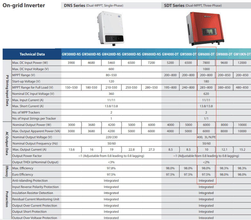

Je kan beide ingangen parallel schakelen eventueel en kijken of het daarmee opgelost is
https://natec.com/datashe...t%20GoodWe%20DT-serie.pdf
https://www.accukabels.sh...itter-1x2-set-van-2-stuks
Je hebt nu 1 string van 16?
Welke panelen? Datasheet?
De DC ingang doet 11A max

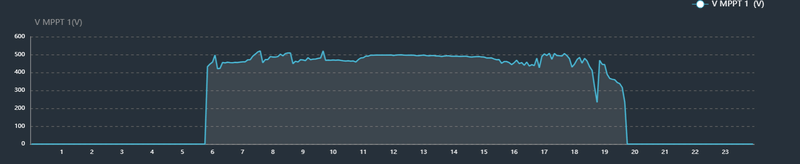

Bedankt allemaal voor de reacties. Hierbij nog wat extra informatie over mijn systeem.
Ik heb 16 Longi 405 full black zonnepanelen en ze liggen bij mij op het zuiden zonder schaduwval.
De omvormer is de Goodwe GW6KDT.
Op een mooie zonnige dag verwacht ik dus zeker dat deze installatie richting de 6kW gaat. Verder heb ik ook nog extra grafieken van deze mooie zonnige dag.

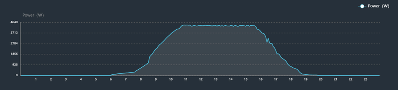

Power:Afbeeldingslocatie: https://tweakers.net/i/LRSa5dYok7msm-h-ywDDJKt-t6M=/800x/filters:strip_exif()/f/image/TmczWjPONvwCH7Aqp34zmi6Q.png?f=fotoalbum_large
V MPPT1:
Afbeeldingslocatie: https://tweakers.net/i/oYJBPba7jqCUg5_2ILX6fAR9Nww=/800x/filters:strip_exif()/f/image/oUVZk2hrx8vK0T7Npd2wYwPY.png?f=fotoalbum_large
I MPPT1:

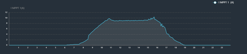

Afbeeldingslocatie: https://tweakers.net/i/vlRCVoerZyG3rm_G1yduob7APwo=/800x/filters:strip_exif()/f/image/rJkIH7m4e40NtFp18hBRu1bJ.png?f=fotoalbum_large

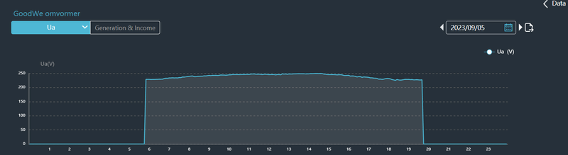

Ua:
Afbeeldingslocatie: https://tweakers.net/i/mrtapWAbRdS4lWt7H4WlL0A9RhE=/800x/filters:strip_exif()/f/image/bC2jKjSdq4YlC2q4terf9lEI.png?f=fotoalbum_large

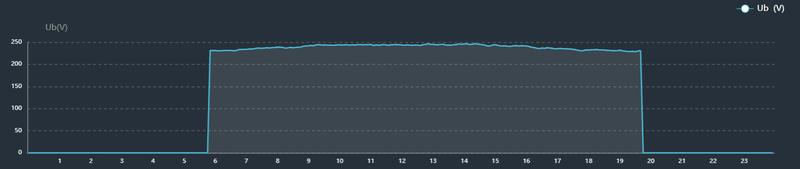

Ub:
Afbeeldingslocatie: https://tweakers.net/i/Tg7RAIZjKHZjr8BLY_h2oxrQteQ=/800x/filters:strip_exif()/f/image/vCJjXSq29XxeRr1ZSy9Cjimx.png?f=fotoalbum_large

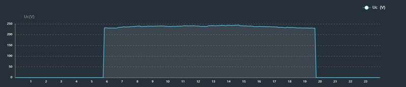

Uc:Afbeeldingslocatie: https://tweakers.net/i/qovRqjdilAtejo7f4ngK8eOcuyM=/800x/filters:strip_exif()/f/image/hendW6Q8SJeSwBjjGkEcZwTs.png?f=fotoalbum_large

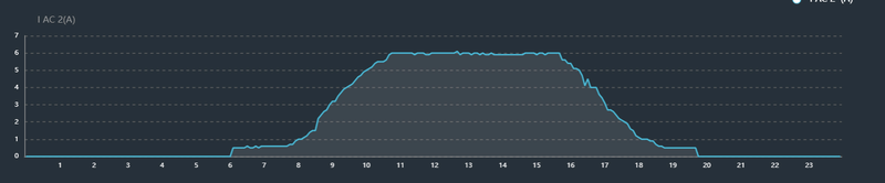

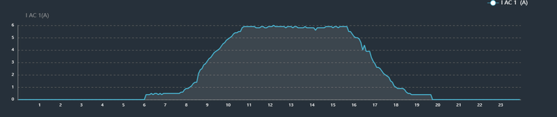

I AC1:
Afbeeldingslocatie: https://tweakers.net/i/vGmo4E-v1bWv5cF4qS4hhZHvmgw=/800x/filters:strip_exif()/f/image/nKGMaHz0S1gmzXDyoyABeekC.png?f=fotoalbum_large
I AC2:
Afbeeldingslocatie: https://tweakers.net/i/QdPvwedjGVm0ROR-VsO2jbhuEC8=/800x/filters:strip_exif()/f/image/mT984GhpzDzM0D3ZZtTZffXA.png?f=fotoalbum_large

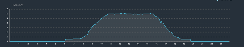

I AC3:
Afbeeldingslocatie: https://tweakers.net/i/DaGsBJqQHNlZB8UsjF8_3obRmXw=/800x/filters:strip_exif()/f/image/n7Rcr93hMtKTlCKXcdW7e1FI.png?f=fotoalbum_large

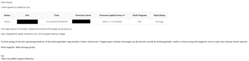

Verder heb ik ook al contact gehad met GoodWe zelf. Ik heb een mail gestuurd en hier mijn probleem aangegeven. Al vrij snel kreeg ik reactie dat ze een update hadden uitgevoerd en dat ze bepaalde safety settings hebben aangepast:
Afbeeldingslocatie: https://tweakers.net/i/bHiA_f-5-xuLJuknXQxNo7ffOH4=/800x/filters:strip_exif()/f/image/gLPeUNbkk3aTMS6LyshHHL3M.png?f=fotoalbum_large

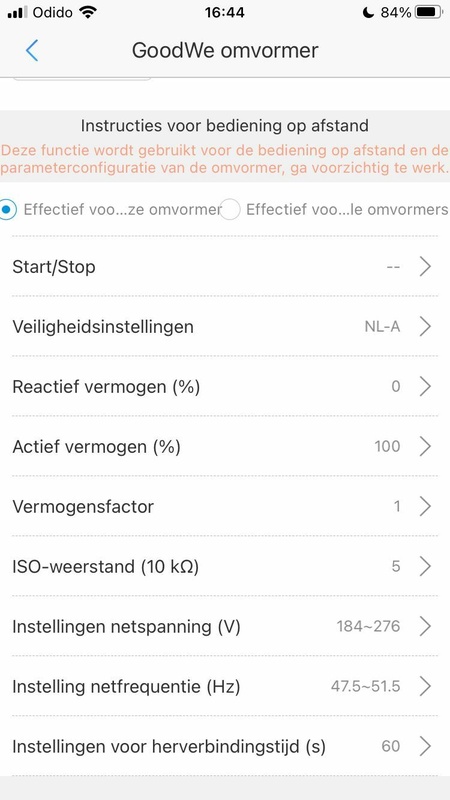

Nu ben ik na deze update eens in de SEMS portal app gaan kijken en specifiek naar de settings van mijn omvormer om te kijken of ik deze firmware update kan zien of dat ik kan zien dat er iets veranderd is.
Zodra ik in de SEMS portal app bij de omvormer kijk zie ik dat de spannings limieten van mijn omvormer staan op 184V en 276V:
Afbeeldingslocatie: https://tweakers.net/i/132xpTuQR3d4vrLUr5RXnY3LPtA=/x800/filters:strip_icc():strip_exif()/f/image/g6DQfyMKuHARk1ucBgFpRmJB.jpg?f=fotoalbum_large
Ik weet niet of deze limieten altijd al hier op stonden of dat deze nu zijn veranderd. Wat ik wel weet is dat het in Nederland verplicht is om tussen de 230 +- 10% te blijven. Met de huidige settings zit ik op 230 +- 20%. Moet ik dit veranderen?
Verder moet ik wachten op een zonnige dag om te zien of deze firmware update de problemen heeft opgelost. Zodra ik meer weet zal ik het vertellen.
Mochten jullie nog ideeen hebben dan hoor ik dat graag.
Bedankt alvast!

Spanning (V) * stroom (A) kloppen in ieder geval met het aantal Watts.
Nu is eerder al gevraagd of alles op 1 MPTT zit en dat lijkt dus het geval.
Deze MPTT heeft een maximale stroom welke die kan verwerken dus als ik het zo had het geheel als 2x 8 aangesloten moeten worden en dus verdeeld over 2 MPTT's

Als ik kijk naar je I MPPT1 grafiek lijkt hij daarop te begrenzen.

Nu een 2e blik geworpen maar dan met specs van omvormer erbij.
Je MPTT kan maximaal 12.5A aan met kortsluiting beveiliging op 15.6A. Met een string spanning tussen de 160V en 620V. Theoretisch zou je dus passen. Je huidige 500V max / 31.18voc per paneel = 16.03. Dat klopt weer met je aantal panelen.
Wat de reden is dat je stroom onvoldoende oploopt kan hoek/ richting, schaduw, lichte vervuiling, temperatuur zijn. En hou er ook rekening mee dat een zonnige september dag minder oplevert dan een zonnige juni dag.

Wellicht regelt de goodwe terug bij te hoog net voltage? (wat ook goed is)
Kets_One in "Elektriciteit opwekken met zonnepanelen (PV) Deel 10"
Zet eens een kacheltje bij aan op fase1 (UA) die is ~250VAC volgens je logging op de max.
Bij 253V zal de omvormer uit moeten gaan volgens NL en BE regels. Dus daar mag je niks aan wijzigen.
Wat is de lengte en aderdikte van de AC voedingskabel?
Zet HVRT setting maar eens op off, dan zal je zien dat die uitschakelt bij te hoog netvoltage.
Volgens de wet moet je dat veranderen ja. De figuur die dat zo bij je ingesteld heeft mag een rotte tomaat voor de kop.
Idem met de netfrequentie instelling.
Als de oorzaak HVRT is dan grijpt die wel heel vroeg in... Je zit op 3 fasen onder de 250V...

Ik ga de optie met die Y-splitter eens probleren, hopelijk lost dit het probleem op.
Ook zal ik GoodWe terugmailen dat ze de spannings limieten terugzetten naar wat het was. Moeten ze de frequentielimieten ook aanpassen? Ik weet namelijk niet wat hiervoor de standaard voorschriften zijn in Nederland.
Verder is de kabel maximaal 20 meter lang en dit is een standaard 5-aderige kabel met de juiste aderdikte.
@iets Als ik jouw opmerking lijkt het niks met de hardware te maken te hebben en lijkt het erop dat het aan de software moet liggen. Als het goed is hebben ze bij GoodWe een software update uitgevoerd, nu moet ik wachten op een zonnige dag voordat ik kan zien of het echt effect heeft.
  • FitTiv
Eens, dit lijkt niet op netcongestie.
Netcongestie is veel grilliger:
Afbeeldingslocatie: https://tweakers.net/i/m3gdZ3FjIxS4mugcm_rhbb6YoOI=/800x/filters:strip_exif()/f/image/76X4nzjqdnFq7j3EHZdcj0ZH.png?f=fotoalbum_large

ik heb dit soort gelijk probleem ook een keer gehad met een goodwe.
oke het was een ander type, een 1fase variant. (er is een grote kans dat dit toch het zelfde probleem is)
y-splitter hielp niet.
probleem bleef.
(ik schrijf versimpeld, dus niet 100% correct.)
oplossing die lijkt te werken voor mij.
omvormer bleef hangen op Duitse instelling, daar mag je maar 70% van je omvormer vermogen leveren zolang er geen signaal komt dat je wel 100% mag leveren
in Nederland krijg je dit signaal nooit binnen, dus blijft hij hangen op 70%.
dit is oplosbaar met een firmware update of landinstelling correctie.
( eigenlijk zegt @RnB het zelfde als ik nu zeg. ;) )
probleem met deze oplossing: ik weet nog niet of dit nu echt het heeft opgelost. :?
op het moment dat de update door goodwe is uit gevoerd, toen is de zon niet meer hoog genoeg aan de hemel geweest om boven de 70% te komen.
ik weet pas ergens in de lente of het is opgelost of niet. :-(
sorry, voor de nog onduidelijkheid (maar ik heb er vertrouwen in.).
maar ik denk toch dat je ook beter kunt zoeken naar deze oplossing.
de y-splitsers zijn denk ik niet de oplossing.
(ik trek de conclusie omdat ik aftopping zie in de I MPPT1 en de V MPPT1.
het is lastig te zien, maar als je weet waar je naar moet kijken dan is het wel duidelijk.)
(voor als je in de buurd van tilburg zit.
ik heb dus een setje y-splitsers over voor als je wil testen.
moet ik even vragen om ze los te maken, hangen nog bij vriend aan de omvormer. ;) )

Wederom bedankt voor de reactie. Ik heb al contact gehad met GoodWe en zij gaven aan dat ze een software (firmware?) update hebben doorgevoerd.
Ik heb echter geen idee of dit gelukt is want ik heb geen idee waar ik kan vinden welke versie er op mijn omvormer staat.
@migjes Heb jij zelf deze firmware update gedaan? Zo ja, waar kan ik de update vinden en hoe krijg ik die geinstalleerd op mijn omvormer?
