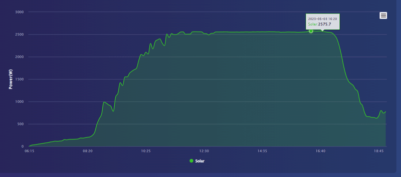

Hierbij een korte samenvatting/reminder:
Enkel de MIN TL-X topt af op 2500W. Heb je een ander type omvormer en heb je het vermoeden dat deze niet goed presteert? Dan ligt de oorzaak mogelijk ergens anders.
Een OTA update kan enkel door Growatt worden uitgevoerd, een firmware update via de app is helaas (nog) niet mogelijk.
Zoals eerder in dit topic vermeld is de snelste manier om de update uit te laten voeren door een mailtje te sturen naar onze Nederlandse serviceafdeling via: service.nl@ginverter.com o.v.v. 'Omvormer topt af op 2500W'. Vergeet hierbij niet het serienummer van de omvormer en datalogger te vermelden. Eén van mijn collega's zal dit zsm oppakken en de omvormer voorzien van een firmware update.
Indien de omvormer niet online is zullen we de firmware bestanden e-mailen zodat je deze zelf kan updaten m.b.v. een USB stick.

Ik heb vanochtend contact gehad met Growatt, schijnbaar hebben ze een hele zwik omvormers geupdate vanochtend naar firmware 9901. Nu wachten op het zonnetje of het heeft gewerkt.
edit: We hebben de 3000 aangetikt (van de 3360 op het dak) dus het ziet er goed uit!

Reactie gehad en inmiddels is het systeem ook al geupdate.
Systeem: MIN 3600TL-X
Ik heb nu versie AKAA1501.
De middag afgewacht om te zien wat het resultaat is en we hebben de 3600Watt meerdere malen aangetikt.
@PorschefanRoel en @Growatt Bedankt!

Sinds vorig jaar oktober heb ik 10 zonnepalen geplaats op mijn dak. Zie dit topic voor de details:(https://gathering.tweakers.net/forum/list_messages/2143198)
De hardware die ik daar voor gebruikt heb is:
10 x Trina Solar Vertex 405wp
1 x Growatt MIN 3600TL-X
en de panalen zijn gepositioneerd op het zuiden. Nu heb ik het idee dat er ergens iets niet goed gaat mijn setup. Mijn max piek is rond de 2550 en komt hier eigenlijk nooit boven. Zie de grafiek:
Afbeeldingslocatie: https://tweakers.net/i/Oi5jG8SXbiu2WbIgFDTar8LkUmw=/800x/filters:strip_exif()/f/image/T3sV3Lx0NtRt0mzifh1PyFDG.png?f=fotoalbum_large
Als ik dit vergelijk met collega's hebben die met een lager watt piek paneel toch een hogere opbrengt. Zit er ergens een limitatie?
