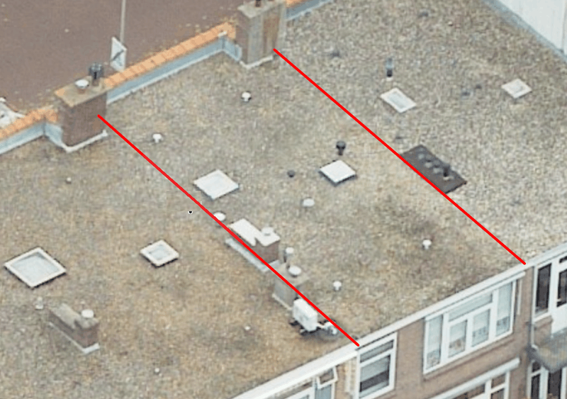

Beschikbare (dak)ruimte
Afmetingen huis zijn 11 x 5,60.
Schaduw
Geen

ZW, NO zou je kunnen leggen. Je budget is wel wat beperkt, al ben je van plan het zelf te gaan leggen, wat meer mogelijkheden geeft.
Het is wel goed passen en meten op dit dak met alle obstakels. Echt zuid is het beste mijn inziens, maar als je dan nog budget over hebt, zou je met een ZW opstelling nog wat meer kunnen leggen en als er nog meer ruimte is, dakjes maken met ZW/NO.
Je moet echt gaan simuleren voor een keuze: Om te weten wat het meest oplevert en wat dit dan gaat kosten. Dit kan met Sunny Design of de solaredge tool

Dat is een best groot, maar lastig dak met al die obstakels. Dat wordt eerst goed in kaart brengen zodat je een legplan kan ontwerpen.
Globaal 2 opties: traditioneel met rijen en tussenruimte zo zuid mogelijk gericht. Dit levert de maximale opbrengst per paneel, maar waarschijnlijk niet het maximale potentieel uit je dak wat betreft opbrengst.
Dat haal je meestal met het leggen van Dakjes /\ - vaak O-W genoemd, maar de oriëntatie maakt echt helemaal niets uit voor de opbrengst. Hierbij hoef je geen tussenruimte te houden: de winst komt dus uit optimaal benutten van je dak ten koste van wat opbrengst per paneel.
De uitdaging is dus om en over de obstakels heen werken.
Een systeem dat 'uitbreidbaar is' kost initieel meer. Je kunt namelijk over 2 jaar geen panelen kopen die compatible zijn, dus moet je met slimme, duurdere systemen gaan werken als SolarEdge of micro-omvormers.
Je bent beter af door te kijken naar voldoende budget om het dak in een keer voldoende vol te leggen voor jouw toekomst. Dat wil zeggen minimaal 2000kWh meer dan je huidige verbruik.
Ontwerptools: Sunny design (te gebruiken zonder account, maar ontwerp bewaren alleen met), maar ik maak legplannen liever in SolarEdge designer ('zelf installateur') - ik heb semi permanent ruzie met Sunny.

Na een wat langere levertijd liggen ze dan eindelijk op het dak.Afbeeldingslocatie: https://tweakers.net/i/tJjuVXcy5IY9y8AH-u1c05n2Dkc=/800x/filters:strip_icc():strip_exif()/f/image/CyubyBmxSWCykeoyqB80RqUv.jpg?f=fotoalbum_large
Afbeeldingslocatie: https://tweakers.net/i/LL5K27lXQpW5XYaT5Cqmld2e24A=/800x/filters:strip_icc():strip_exif()/f/image/HG0qKB6znpO5bYIEVbMyqSRq.jpg?f=fotoalbum_large
  • onetime
@BqL Als de kapjes eraf kunnen, kan je kijken of je de pijpjes nog kunt inkorten. Als je dat van te voren had gedaan, had je waarschijnlijk panelen over een aantal pijpjes heen kunnen plaatsen en meer panelen in totaal.
Nu kan je de opbrengst van je panelen nog iets verhogen.
