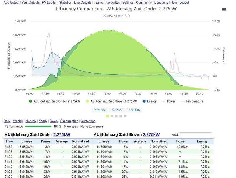

Mijn eigen SMA systeem, met schaduw op 1 string (2x identieke installaties van 7 panasonic)
Iets vloeiender lijnen....
Afbeeldingslocatie: https://tweakers.net/i/rDlO_IBbUPg7iCAhMlXU-TmUvb8=/800x/filters:strip_icc():strip_exif()/f/image/f6gExp8lgMv321TfICcxRCRG.jpg?f=fotoalbum_large
[ Voor 56% gewijzigd door AUijtdehaag op 04-11-2023 08:57 ]

Deze ken ik. Tekort overblijvende string spanning. Probleem is ontwerp en een SMA had het nog slechter gedaan. Had met Micro omvormers uitgevoerd moeten worden.
De context is niet beschreven, dus geen conclusie mogelijk
En ook deze ken ik, je ziet mijn post daar al.
Ook dit is een dom ontwerp met te weinig overblijvende panelen zonder schaduw waarbij ook een SMA het niet had gered. Had in 1 string moeten liggen.
Ik respecteer je kennis... maar houdt alsjeblieft op met SMA fanboyism.
