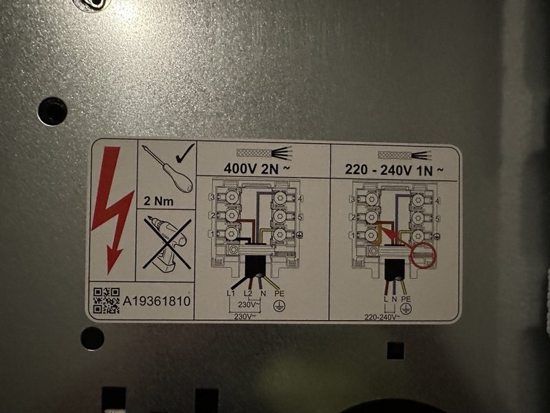

Ho, wacht dit is een inductieplaat zonder geisoleerde nullen, zie https://kookplaat.info/20...-aeg-inductie-kookplaten/
:o
Ik heb een AEG plaat met zelfde aansluitschema. En van de week is de kookgroep aangesloten, dus ik wil een perilex op de kookplaat aansluiten en dan bruin op 1, zwart op 2, grijs en blauw samen op 4. Maar jij zegt dat dit een probleem gaat opleveren?
Afbeeldingslocatie: https://tweakers.net/i/NndnBbrGJVkGVBQRAFWPqXIfGwg=/x800/filters:strip_icc():strip_exif()/f/image/kLGHhKzv1zFsOedeKkGQ00OW.jpg?f=fotoalbum_large
Gezien het zo veel werd heb ik het een eigen topic gemaakt

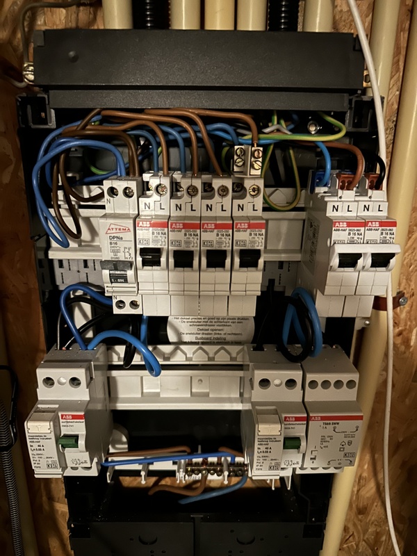

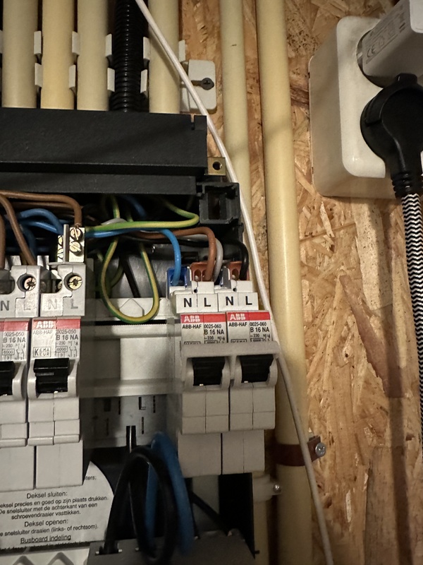

@Proditor Nee, jij hebt geen alamat fornuisgroep. Maar een losse ALS als het goed is (staat niet op deze foto).
  • Proditor
  • Laatst online: 17-08 08:16
Puch-Maxi schreef op woensdag 4 oktober 2023 @ 21:56:
Ik heb 2 ALS, dus ik kan de twee 0 draden gewoon samen in de 4 klem monteren?

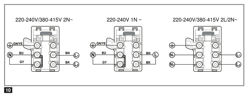

Afbeeldingslocatie: https://tweakers.net/i/liiVisMOd0YPyAytA1ZjtXqfiXI=/800x/filters:strip_icc():strip_exif()/f/image/cuoYiL99PcMIqMM54nZ1Pemd.jpg?f=fotoalbum_large

@Proditor Het eerste aansluitschema is hier niet van toepassing? Dat gaat over twee verschillende fasen (400V 2N ~) daarom is er ook maar één nul ingetekend (de blauwe draad). Je moet op zoek naar het juiste aansluitschema: 2x230v (2L +2N 16A). Mogelijk staat dat in de installatiehandleiding :).
Schijnt wel te kunnen volgens: https://kookplaat.info/20...aderige-kabel-aansluiten/

@Proditor Deze kookplaat kan je maar op 3 manieren aansluiten:
- 2/3 fase (dus verschove fases) met enkele N
- 1x een 32A groep met bijgbehorende bekabeling (kom je in NL eigenlijk niet tegen)
- 4-polige automaat (dus echt een 4P, niet een 3P+N)
Ofwel, als je in je huis maar 1-fase hebt mag je hem niet op een kookgroep gooien. Zonder een 4P automaat kan je met 2xN onder een klem niet zien dat je de boel overbelast indien er wat met een N gebeurd. Dus bijvoorbeeld een Hager ADM416G.

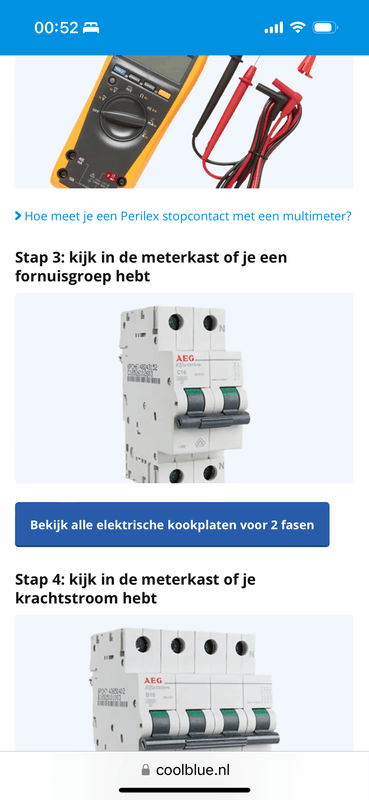

Fijn dat de informatie bij coolblue niet klopt dan. Ik heb de kookgroep in stap 3. Afbeeldingslocatie: https://tweakers.net/i/zlfGFNMC2Uq1WnlWm5ahZpiYr8I=/x800/filters:strip_exif()/f/image/4KJQNJQ71HG4KupHf0rmeiDG.png?f=fotoalbum_large
Maar dat is dus niet 2 fase?

De automaat die afgebeeld is onder stap 3 is een 1 fase automaat. Die kan je niet gebruiken voor de gemiddelde kookplaat. En als ze met de term 'fornuisgroep' de kookgroep bedoelen dan klopt dat twee fasen ook niet.
  • Proditor
devriesjande schreef op donderdag 5 oktober 2023 @ 01:35:
Zij zeggen in hun video als je in een perilex tussen aarde en pin 2 keer 230 meet heb je 2 fase 🤷🏻‍♂️
Ik de boel zo aan laten leggen, maar klopt dus niet.

Feitelijk zou dit wel kunnen werken wanneer de kookplaat 2 geïsoleerde 0 aansluiting heeft, correct?

@Proditor Als je kookplaat twee geïsoleerde N aansluiten heeft dan is er niets aan de hand. Dat is nu ook exact waarom de meeste kookplaten dat hebben, zodat ze kunnen werken op een Nederlandse kookgroep (want die zie je verder niets namelijk).

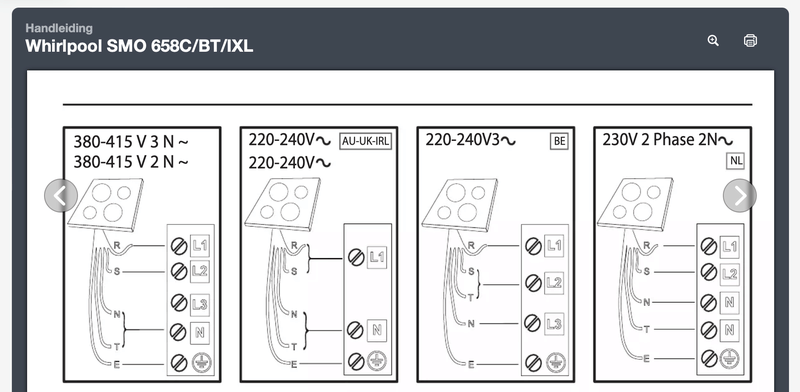

Ik vind op coolblue een whirlpool, met deze installatie instructie:
Afbeeldingslocatie: https://tweakers.net/i/HCudeF8j227_SnU8c8Q0NS_7MfY=/800x/filters:strip_exif()/f/image/mggz6p5Qohp5IJ25CDWAXGES.png?f=fotoalbum_large
en een Bosch en Siemens met deze installatieinstructie:
Afbeeldingslocatie: https://tweakers.net/i/38dZ1sNE1ne0o2UHB5NejjwKHXY=/800x/filters:strip_exif()/f/image/SMlhAhNlynwsCUOjtCSXVE1I.png?f=fotoalbum_large
Deze kunnen alle drie volgens het rechterschema zonder problemen op mijn kookgroep worden aangesloten dan?

Als iemand die Whirlpool op 2 fasen werkend heeft, hoor ik dat graag. Ik twijfel namelijk deze aan te schaffen omdat de diverse schema's een landcode hebben. Het zou jamner zijn als ze per getoond land een andere versie leveren.

Klopt. Alleen Whirlpool maakt het weer verwarrend met de aanduiding T bij de onderste nulklem.
In de manual staan bij die letters kleurcodes. T is grijs.

@Proditor die zijn allemaal prima.
@BounceMeister bedoel je 2x 1-fase (je hebt geen 3-fase in je meterkast) of bedoel je 2 van de 3-fases (je hebt 3-fase in je meterkast? Zie de verwarring eerder :+
Maar goed, alle genoemde modellen hebben dubbele N en zouden dus geen issue met beide aansluitingen moeten hebben :)

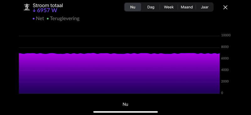

  • Proditor
Afbeeldingslocatie: https://tweakers.net/i/kU0zcyEKRq59377DEGBPjMkHaV0=/800x/filters:strip_exif()/f/image/6xHX3edRRwcuxNyOBhmLmkgP.png?f=fotoalbum_large
Mijn Siemens EX651FXC1E doet het prima op 1 fase 2*16A! Nogmaals dank allemaal voor de reacties
  • TereZz
  • Laatst online: 07-11 15:09
Proditor schreef op dinsdag 10 oktober 2023 @ 20:24:
Je doet aardig je best om daadwerkelijk 7kw voor langere periode uit het net te trekken met jouw kookplaat. :o Veel kookplezier!
  • Proditor
TereZz schreef op dinsdag 10 oktober 2023 @ 20:33:
Even 4 pannen met water erop, allemaal op hoogste stand om te kijken of alles goed werkt :D
