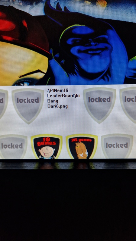

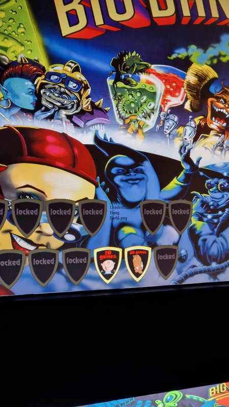

@Dna Disturber Ik krijg met versie 3.6.7 bv bij No Good Gofers niet eerst het leaderboard met de highsocres te zien, maar de hole in one champion. Hoe kan ik dat aanpassen?

Dna Disturber
LordTheRon schreef op maandag 5 januari 2026 @ 23:39:
@LordTheRon
Oops , door iets anders op te lossen is dit ontstaan. :-(
Ik zal daar even naar moeten kijken voor de volgende release.
Je kan het (vermoedelijk) oplossen door alles aan te zetten van de opties
[online]
personal_scores=1
personal_special_scores=1
best_scores=1
friend_scores=1
cup_scores=1
badges=1
Dan komt ie wel bij de juiste uit als eerste..
Of je moet er denk ik 3 uitschakelen van 6 , dan komt ie ook goed uit
Laat even weten of het dan wel klopt
  • LordTheRon
  • Laatst online: 00:04
Die opties toevoegen verhielp het probleem niet, maar er vervolgens 3 uitzetten wel. Zo werkt hij voor mij weer.
[online]
personal_scores=1
personal_special_scores=0
best_scores=1
friend_scores=1
cup_scores=0
badges=0

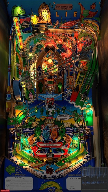

Ik heb micro stutters in mijn kast. Ik draai een RTX 3080 en Ryzen 7 3700x. B2S draait als .exe, settings staan op low. Het valt me op dat het vooral bij VPW tafels gebeurd. Bij Big Bang Bar draait de tafel eerst zonder problemen met FPS tussen 200 en 300 maar na enkele minuten begint de bal te stotteren. Speelveld is een 4k 240hz scher,. Backglass 1080p 60hz, DMD 1080p 60hz.
In de framerate graph zie ik enorme spikes.
Nogal frustrerend dat je met toch wel high-end hardware en hoge fps, je alsnog te maken hebt met lag :(
Iemand een tip? Is de 3700x niet krachtig genoeg?
[ Voor 11% gewijzigd door ThijsWTF op 19-01-2026 09:53 ]

Zou niet moeten mogen met die hardware. Ik heb nagenoeg dezelfde hardware (al speel ik in VR, maar geen problemen). Hoe staat je max fps ingesteld? Gelijk aan de refreshrate van je monitor? En heb je frame pacing geselecteerd?
Ik heb ooit een latency monitor geïnstalleerd en kwam er toen achter dat er een of andere oude sound driver in de weg zat. Dus dat zou je ook nog kunnen proberen.

Frame pacing staat aan, maar maakt geen verschil. Ook als ik max framerate op 120 hz zet of geen frame pacing gebruik heb ik stotters.
Welke latency monitor had je geïnstalleerd? Dat klinkt wel interessant.

Ik gebruik LatencyMon: https://www.latencymon.com/

Is het ook wel eens beter geweest? En zo ja, is er recentelijk wat veranderd aan je systeem qua drivers en/of windows updates?

LatencyMon was een goeie tip. Ik zag daar o.a. staan:
Reported CPU speed (WMI): 360 MHz
Reported CPU speed (registry): 3593 MHz
Ik heb aan de hand van LatencyMon en tips van GPT wat dingen veranderd in de BIOS:
AMD Cool’n’Quiet -> Disabled
Global C-State Control -> Disabled
Power Supply Idle Control -> Typical Current Idle
CPPC -> Disabled
En in Windows Hardware Accelerated GPU Scheduling uit- en weer aan-gezet.
Stutters lijken nu verdwenen te zijn! Hopelijk blijft dit ook zo na een aantal restarts. Later vandaag weer even spelen en proberen. Thanks voor de hulp.
[ Voor 3% gewijzigd door ThijsWTF op 19-01-2026 13:08 ]

Nice, ah ja nu herinner ik me ook weer dat ik wat van die AMD settings aangepast in mijn bios.Hopelijk blijft alles smooth nu voor je.

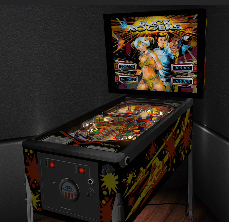

  • PatrickC
  • Laatst online: 23:15
PatrickC

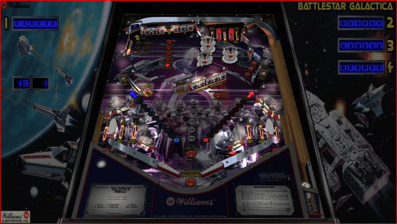

Van een andere sci-fi serie uit de Jaren ‘80, de originele Battlestar Galactica serie, is begin deze maand ook een mooie PupPack versie uitgebracht door Meatballsaucey, Battlestar Galactica (Williams 1980) PuP mod.
https://vpuniverse.com/fi...ca-williams-1980-pup-mod/
Dit is een bewerking van de kast van xenonp, Battlestar Galactica (Williams 1980).
https://vpuniverse.com/fi...-galactica-williams-1980/
Afbeeldingslocatie: https://tweakers.net/i/Y2f_dZU7dU1tv397jel6YsfPvTg=/800x/filters:strip_exif()/f/image/UV1Zcj2m00irQSQ7gbiYRuna.png?f=fotoalbum_large

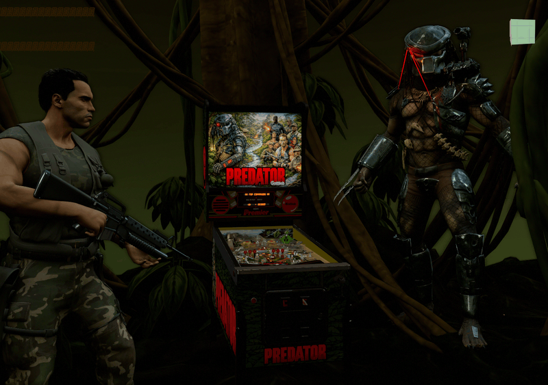

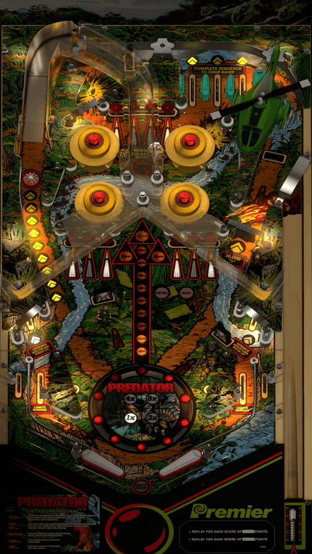

Hauntfreaks heeft afgelopen weekend Predator (Gottlieb 1986) uitgebracht, een retheme van Raven.
https://vpuniverse.com/fi...3-predator-gottlieb-1986/
Afbeeldingslocatie: https://tweakers.net/i/URKYKUf_aD5gWL_7i13JneoXW70=/x800/filters:strip_exif()/f/image/C6rNUl8cBrlTSpANiC7mnAF5.png?f=fotoalbum_large
Afbeeldingslocatie: https://tweakers.net/i/BKTluiBuSzxJEw3mfknAv1flz-Q=/800x/filters:strip_exif()/f/image/N1HwrRFc9ceTJAgwqrWJnWIm.png?f=fotoalbum_large

  • ThijsWTF
  • Laatst online: 22:08
Afbeeldingslocatie: https://tweakers.net/i/IyqEDoKxWjaKRlrU-AlXU8nhpgs=/x800/filters:strip_icc():strip_exif()/f/image/TkGaJdWP0zQVMUmAeQh0ZG0M.jpg?f=fotoalbum_large
Dit lijkt me niet helemaal correct...
Ik sta overigens 9e op de BBB leaderbord 8). Wordt ie weinig gespeeld of ben ik nou zo goed? Ik heb overigens vooral mazzel gehad want ben daarna nooit meer in de buurt gekomen van die score. Geen idee hoe ik dat geflikt heb 8)7
  • Dna Disturber
  • Registratie: September 2024
  • Laatst online: 21:58
Dna Disturber
ThijsWTF schreef op zaterdag 7 februari 2026 @ 23:05:
Hmmm dat ziet er niet helemaal goed uit inderdaad.....en je hebt nog wel een special badge gehaald
Normaal gesproken zou ik zeggen dat je een plaatje mist....Ik heb nog even gekeken maar die zit wel in de release
Goed dat je t even meldt.
Ik zie nu dat het pad misschien niet helemaal goed is in de foto.
Ik kan het net niet helemaal goed zien wat er staat.
Volgens mij staat er geen Big Bang Bar , voor Bang lijkt er iets anders te staan.
Als je anders even zou willen typen wat er staat dan kan ik misschien ontdekken waarom het komt.
Ik zal even bij mij ook even testen of het er zo uitkomt.
Dat van het minder aantal op big bang bar kan komen omdat die relatief laat is toegevoegd aan pinemhi leaderboard...niet zoals bij een attack from mars die er al jaren inzit
Maar dat zorgt er wel voor dat je in de top 10 zit ;)
Als je heel makkelijk wilt zien hoeveel spelers er op tafels hebben gescoord waar jij ook op hebt gespeeld kun je Player Info gebruiken, dan zie je vooraan je plek en achteraan het aantal spelers dat ook een score heeft neergezet...
Gefeliciteerd met die goeie score ( gelukkig wel 6 Miljoen lager pfew >:) )
Maar net als jij kom ik ook niet meer in de buurt van die score
En hier alsnog je verdiende badge ;)
Afbeeldingslocatie: https://tweakers.net/i/3XvXCkhgbjI6ZrOAslKxkKgQzZY=/fit-in/4000x4000/filters:no_upscale():strip_exif()/f/image/UcMAGJpMBm0OaCTnHtb2lGz9.png?f=user_large
P.S. Ik heb het even bij mij gecontroleerd door in de database tijdelijk de elite score naar 12 te zetten en ik krijg m gewoon te zien.....Heb trouwens ook wel even de badges verlaagd voor de gewone scores, die was iets te hoog ingesteld leek me
Dus als het goed is heb je nu ook de eerste badge erbij (score hoger dan 150M, was eerst 250M)
[ Voor 15% gewijzigd door Dna Disturber op 08-02-2026 12:51 ]

  • ThijsWTF
Dna Disturber schreef op zondag 8 februari 2026 @ 12:09:
Afbeeldingslocatie: https://tweakers.net/i/3IBVPp-d_bPugXz_PZpfD4zi9l4=/x800/filters:strip_icc():strip_exif()/f/image/oDnA65bgFQeVKND4YB10KaRw.jpg?f=fotoalbum_large
Er lijkt iets te staan als:
Ik ben niet helemaal zeker of het een "normale" n is of een soort vage glyph.
Ik heb PINemHi via VPin Studio geïnstalleerd, dus misschien is daar iets fout gegaan?
Dna Disturber
ThijsWTF schreef op zondag 8 februari 2026 @ 20:10:
Hmmm heel vreemd....het lijkt wel of het woordje "Big" veranderd wordt door i en dan inderdaad een vage glyph (heb ingezoomd en t lijkt geen normale n inderdaad)
Ik heb nog even op mn cab gekeken (zit vpin studio op )....maar daar verschijnt ie bij mij ook gewoon normaal (de badge dan)
Heb je nog andere special scores gehaald op andere tafels en zijn die wel gewoon zichtbaar?
Gaat dan niet om de 1e vijf badges, want die zijn allemaal gericht op de gewone scores en ook niet de laatste 3 want die gaan over games played
Ben benieuwd of die namelijk wel werken, ik kan om het te testen als je er geen één hebt gehaald (behalve BBB) je er tijdelijk eentje geven.
Heb je misschien een of ander script lopen dat iets aanpast mbt tekst ofzo?

  • ThijsWTF
Dna Disturber schreef op zondag 8 februari 2026 @ 21:44:
Op andere tafels nog geen speciale scores/badges gehaald. Je zou me er eentje kunnen geven op Fish Tales zodat ik het kan checken.
Verder geen gekke scripts lopen.
Ik zie dat VPin Studio in versie 4.6.2 een bug rondom de locale heeft gefixt die invloed had op PINemHi, maar ik heb de badge gehaald op 04/02 en toen was versie 4.6.3 al beschikbaar. Ik weet alleen niet meer of ik direct geüpdatet heb of dat ik gewacht heb. Misschien heeft het daar mee te maken?
  • Dna Disturber
Dna Disturber
ThijsWTF schreef op zondag 8 februari 2026 @ 21:54:
Ik heb je er een aantal gegeven op fish tales, ben benieuwd of je ze te zien krijgt.
En uiteraard bedankt voor het willen testen
Denk niet dat het de locale bug was...het wordt namelijk nergens opgeslagen. Aan de hand van de rom naam wordt in de database de naam erbij gezocht en die wordt gebruikt voor het pad (wordt gedaan als je de game start en de rom wordt gedetecteerd)
Wel een hele vreemde deze , heb deze nog niet voorbij zien komen.
Je zou misschien als last resort de nieuwe versie van pinemhi kunnen downlaoden en dan alleen pinemhi_leaderboard.exe en de pinemhi_rom_monitor kunnen vervangen (de rest hoeft dan niet) , maar liefst pas na de test ;)
Mocht je vpin studio's pinemhi gebruiken (en zelf niet vanaf pinemhi.om de nieuwe versie hebben opgehaald) dan loop je ook volgens mij een paar versies achter trouwens
Dan is het misschien handig om alles te vervangen behalve je pinemhi.ini
[ Voor 3% gewijzigd door Dna Disturber op 08-02-2026 22:19 ]
  • ThijsWTF
Dna Disturber schreef op zondag 8 februari 2026 @ 22:14:
In Fish Tales zag ik de badges wel. Ik heb PINemHi geüpdatet en nu werkt de Big Bang Bar weer :*).
Thanks voor de hulp! (en je mag de Fish Tales badges weer resetten voor me O-) )

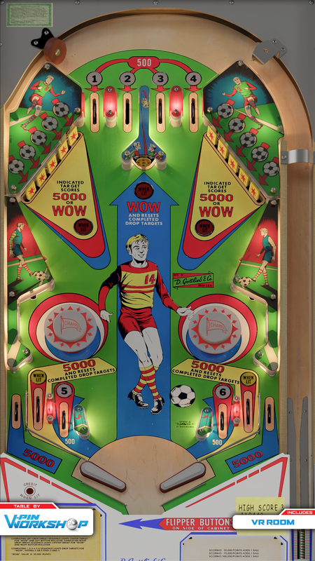

PatrickC
VPinWorkshop komt met een Gottlieb EM klassieker uit de Jaren ‘70.
Team One (Gottlieb 1977)
https://vpuniverse.com/fi...am-one-gottlieb-1977-vpw/
Afbeeldingslocatie: https://tweakers.net/i/MPowt0RIvn0vBxWq5N6T4RT7vZw=/x800/filters:strip_exif()/f/image/R60Hz6bC2aSapmYDS2V1qySR.png?f=fotoalbum_large
Afbeeldingslocatie: https://tweakers.net/i/VbIeTH61HJBXX-lQezAO898Bxog=/800x/filters:strip_exif()/f/image/fkLqLWG8mLhrH4b7jDaxc3bj.png?f=fotoalbum_large

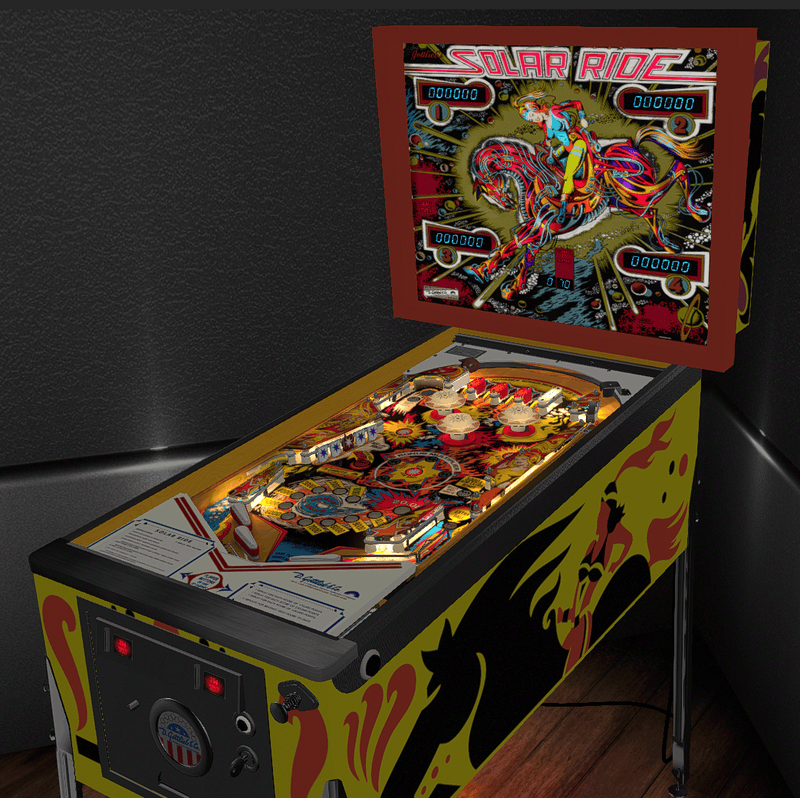

UnclePaulie komt met Solar Ride (Gottlieb 1979), een EM klassieker uit de jaren ‘70. We hadden natuurlijk al een mooie versie van hauntfreaks uit maart vorig jaar, maar we kunnen nooit genoeg kwaliteitskasten hebben!
https://vpuniverse.com/fi...solar-ride-gottlieb-1979/
Afbeeldingslocatie: https://tweakers.net/i/oL-63iBzB6mnXZq72N8Fs0pZU9w=/800x/filters:strip_exif()/f/image/iB188dXAdV6e6kfsUGReS56j.png?f=fotoalbum_large

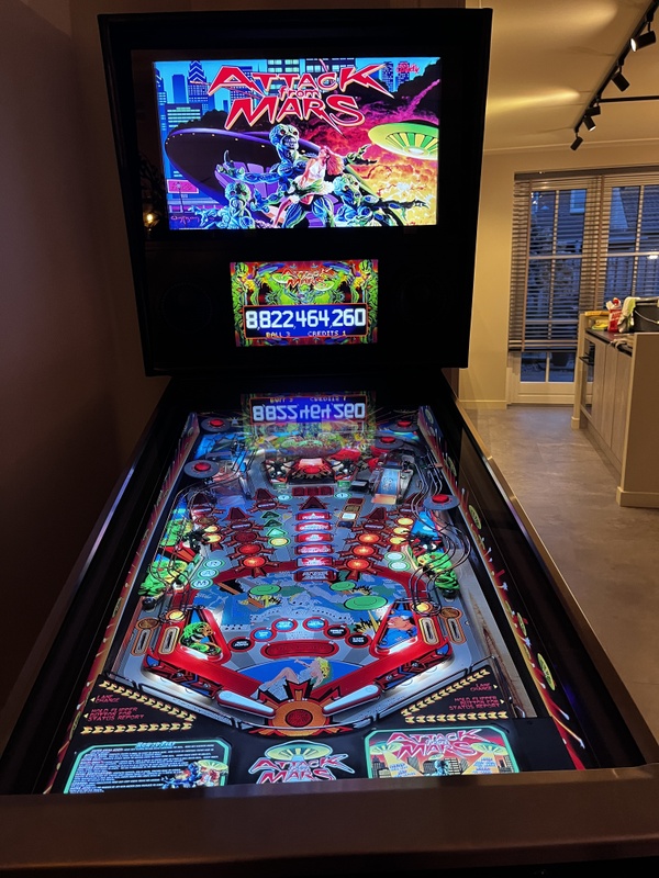

Cool. Ik vermaak me goed met de challenges van PINemHi. Op Attack From Mars 6.9 miljard gehaald |:( ;)
Krijg ik iets van feedback dat de 5 minuten timer is gestart? Ik heb de key ingedrukt maar weet niet of ie daadwerkelijk actief is geweest..
@ThijsWTF Ja , je krijgt een zinnetje te horen...mag je ook zelf nationaliteit van kiezen.
Je moet wel de waarschuwingen aan hebben gezet in pinemhi.ini
[sounds]
; *** 5minute_mode_status will tell you when you turn 5minute mode on or off if set to 1 ***
5minute_mode_status=1
; *** at the start of a game this will warn you that you are about to play in 5-minute mode if set to 1 ***
5minute_mode_gamewarning=1
; *** Choose which voice you want to use ***
; *** 1 - female (american english) ***
; *** 2 - male (american english) ***
; *** 3 - frau (deutsch) ***
; *** 4 - man (deutsch) ***
; *** 5 - femme (francais) ***
; *** 6 - homme (francais) ***
; *** 7 - vrouw (nederlands) ***
; *** 8 - man (nederlands) ***
; *** 9 - mujer (español) ***
; *** 10 - hombre (español) ***
voice=1
Je kan alleen 5 minute mode starten als je geen spel speelt, dus in pinup popper of pinballx bij het selecteren van een spel zit.
Je zet 5 minute mode aan en dan blijft t aan tot je het weer uitzet..dus alle tafels die je ertussen start zijn in 5 minute mode
Als je het spel start beginnen de 5 minuten pas te tellen
Wel een dingetje waar iemand anders tegen aanliep...die liet pinemhi_rom_monitor starten als er een spel werd gestart (dus bij startscript emulator), hierdoor loop je de functies mis die je buiten het spel moet starten , bijvoorbeeld 5 minute mode of (kiddie) challenge starten
Het beste is pinemhi_rom_monitor te starten wanneer je je cab opstart of dat je m start als je je frontend opstart zodat ie altijd draait als je aan het spelen bent
Ik zie dat je de challenge hebt gestart dus bovenstaande zal niet het geval zijn :)
Jammer van die net geen 7 miljard :-( (ik weet ook niet of het dan binnen de tijdslimiet was , ook niet geheel onbelangrijk ;) )
Leuk om te horen dat je je vermaakt met de challenges :*)

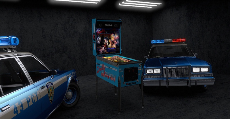

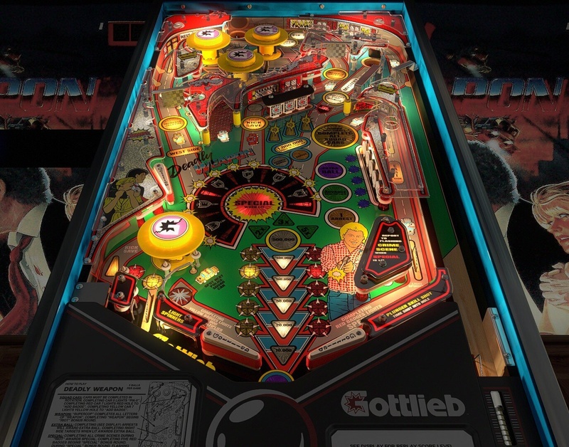

Weer een mooie Gottlieb, ditmaal van Sclabber34, met hulp van 7 anderen
Deadly Weapon (Gottlieb 1990)
https://vpuniverse.com/fi...dly-weapon-gottlieb-1990/
Afbeeldingslocatie: https://tweakers.net/i/lESILpKMCWxhmvXP8NWCGwDVdY0=/800x/filters:strip_icc():strip_exif()/f/image/8JpeYB7HRv2eAACs2T3eFZ3Z.jpg?f=fotoalbum_large
Afbeeldingslocatie: https://tweakers.net/i/i_MbuqeOdCNx5MKcS8Pkpg3r_hk=/800x/filters:strip_icc():strip_exif()/f/image/5bSFXtielDAPkPMogsdPOVpY.jpg?f=fotoalbum_large
