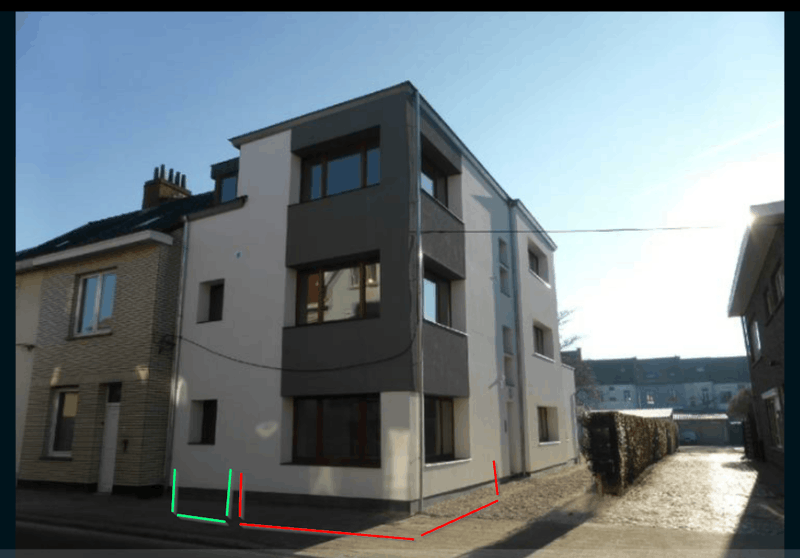

Hieronder een foto van het appartment, de slaapkamer bevind zich in de hoek op het gelijkvloers (rode lijn). In de badkamer ernaast is er bijvoorbeeld nooit condens op de vloer (het is dezelfde beton). Enkel in de slaapkamer na een hele nacht erin slapen met het raam dicht (raam blijft meestal dicht omdat het 1. koud is in de winter en 2. het is een drukke straat met veel verkeer).
Klopt het dat zo een bouwkundige keuring meer iets is wat in Nederland wordt gedaan? Ik zie niet zoveel Belgische firma's die hierin actief zijn. Ik zou vooral iemand willen vinden die actie wil ondernemen. Of het nu ventilatie is of iets anders. Wat zou zo een bouwkundige keuring nog aan het licht kunnen brengen en wat zou daar dan de oplossing voor zijn?
Het is een koopappartement maar ik verhuur het al een aantal jaar omdat ik meestal in het buitenland woon en werk.

prsone schreef op zondag 3 september 2023 @ 10:36:
Bedankt voor de reacties allemaal.
Nee, klopt, de vochtmeting kan ik voorlopig nog niets over zeggen, ik heb de vochtmeter pas sinds deze zomer en het probleem doet zich enkel voor in de winter.
Er zijn volgens mij best veel goede en technische juiste voorstellen gedaan en ik snap dat sommigen het niet nuttig vinden, maar ik blijf er bij dat bij zulke problemen een bouwkundige nuttig kan zijn.
In NL zijn dit soms bouwbedrijven en soms losse bedrijven die het aanbieden. Deze mensen hebben kennis van de manier van bouwen in elk bouwjaar en hebben doorgaans apparatuur die hier ook gesuggereerd wordt én weten hoe ze dit moeten gebruiken.
Zelf alles uitvogelen kan ook maar in mijn ogen wordt inhuren van kennis nog weleens onderschat. Bij ons kostte de keuring 400 euro dacht ik (gehele huis).
