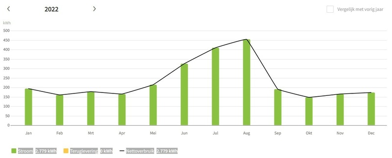

Ik kan PV panelen op het dak laten leggen door de woningcoöperatie á 2 euro per maand per paneel van 400wp.
Dit vond ik vorig jaar met het aanvragen nog een no-brainer en heb ze dan ook meteen aangevraagd. (ze zijn nog niet geïnstalleerd en ik kan er nog vanaf)
Door het vervallen van de saldering over niet al te lange tijd, en mijn verbruikscurve zit ik er aan te denken om helemaal geen panelen te nemen.
Mijn dak is oost-west, maar ze willen de panelen maar op 1 dakvlak leggen :'(
Mijn verbruik is in de zomer hoog ivm airco en thuiswerken. Als ik dan overstap op Tibber of een andere met dynamische tarieven betaal ik in de zomer praktisch niks voor mijn verbruik.
Heeft er misschien iemand een idee of ik überhaupt nog wel panelen moet nemen of misschien maar 2 of 4 of zo?

Omdat je thuiswerk zal je airco veelal draaien indien je zonnepanelen opwekken, dat zal goedkoper zijn dan geen panelen en Tibber.
Met 2 panelen zit je sowieso safe, je zal dan weinig terug leveren.
Indien je verbruik per uur hebt kun je dat wat beter afwegen.(en je jaar verbruik is?)
Maar even grof rekenend: 24 euro kosten / 400 kWh opbrengst = 0,06 Dit houd dus in dat als je 6cent voor je stroom krijgt quitte speelt.

Als je thuis werkt is de verbruik voor een groot deel overdag.
MITS je je sluipverbruik onder controle hebt.
Bij een Oostdak haal je ca 300 kWh p jr uit een 400 wp paneel
Dus Eur 8ct/kWh.
Stel dat je maar de helft benut , dan is het 16 ct .
Das Nie duur.

Je zou ook kunnen kiezen om er meer neer te laten leggen en de airco te gaan gebruiken om te verwarmen.
De komende jaren met de saldering zit je nog goed en bespaar je flink op gas. Met een warmtepomp boiler zou je zelfs gas kunnen opzeggen.
Het lijkt me wat vreemd, maar kun je het op "opzeggen" ?

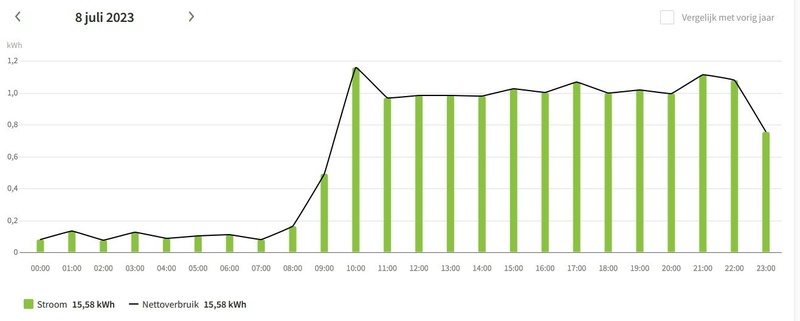

8 juli heeft de oude airco de hele dag gedraaid, sluipverbruik lijkt iets van 100 watt te zijn.

Helemaal van het gas af kan niet, de woningbouw laat mij niet toe om de gasaansluiting te verwijderen.
Ik verbruik ook maar 450m3 per jaar.

Hoe interessant de panelen zijn hangt ook af van hoeveel controle je erover hebt als gebruiker.
Als je de opwek kan maximaliseren/ aftoppen/ sturen/ instellen wordt het interessanter.
Bv:
- ik wil 4 panelen, maar alleen als de omvormer op max 1000w output wordt ingesteld
- ik wil 6 panelen als ik bij alle software instellingen kan op de omvormer, (zodat je bv wat smarthome koppelingen kan maken).
bij weinig controle lijkt 2 panelen (in de zomer) het best te passen bij je grafiekje.

Euh, als ik naar mijn eigen opwek kijk (30° ZZW), met de aanname dat het om 3x350Wp gaat, zou alleen in december en januari 30kWh per maand niet gehaald worden.

En gezien je verbruik van ca 2700 kwh per jaar is dus 9 panelen logischer en dan nog even 2 of 3 jaar vast contract op huidige spelregels (en wetten) en je hebt alle kosten voor 20 jaar binnen 3 jaar terugverdiend.
EN met je airco in de winter verwarmen ipv met de veel duurdere gaskachel / stadsverwarming.

Ernemmer schreef op donderdag 17 augustus 2023 @ 11:37:

Van het gas af ga ik voorlopig nog niet doen, cv en lang warm douchen is best comfortabel en ik heb geen zin om met de woningbouw in overleg te gaan over aanpassing hiervan.
Ik zal even moeten uitrekenen wat voor mij een juiste hoeveelheid PV zal zijn.
@BarryH bedankt voor de PV calc tip, ik kan daar mooi kijken wat panelen per maand opbrengen.

De woningbouw wou de panelen perse op oost hebben, maar de buren gaven gelukkig geen toestemming voor de steiger in hun tuin. *O*
Nu dus 2400wh op West, precies als ik thuis ben de opgewekte stroom verbruiken, het meest ideale op oost-west na voor mij, maar dat mocht al helemaal niet van de woningbouw.
