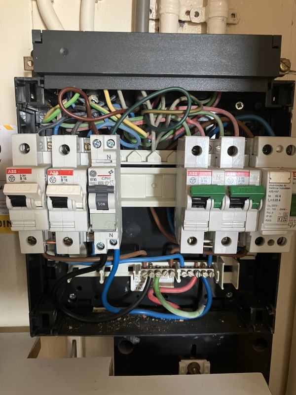

5 groepen:
1e groep lijkt maar 1 stopcontact in de keuken te treffen
2e groep is de koelkast
3e groep is de boiler
4e groep elektriciteit woonkamer
5e groep badkamer en keuken overig
P1 dongel lijkt me wel iets. De hele meterkast is in mijn optiek een zooitje. Ik kan de kast niet spanningsvrij maken bv.

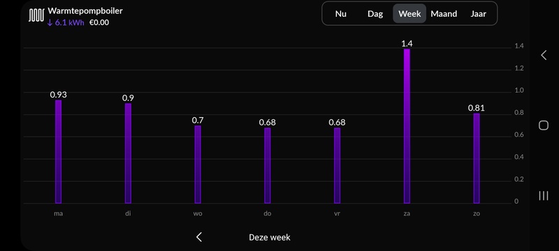

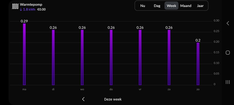

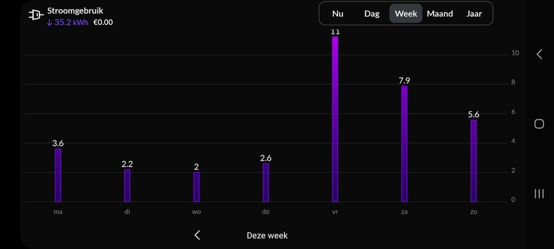

  • Ronald.42
  • Registratie: Maart 2021
Wij zijn afgelopen maandag rond 1300 weg gegaan en vrijdag tegen 1200 terug gekomen.
Dus maandag ochtend nog wat regulier gebruik en vrijdag/zaterdag bergen was er door gedraait en dan komt het inductie fornuis tv etc er ook weer bij.
Afbeeldingslocatie: https://tweakers.net/i/SOQ_d-eL3lYSxRVRrdGymBlVLcY=/800x/filters:strip_icc():strip_exif()/f/image/uJ0DPGWb8nlA9vU7et05m8Cg.jpg?f=fotoalbum_large
De dagen van afwezigheid waren dan voor de warmtepomp de warmtepompboiler en 2 koelvries combinaties plus een tweetal buiten led lampjes en natuurlijk het internet modem gebeuren.
Afbeeldingslocatie: https://tweakers.net/i/k2RdcpRtsoAKCy4d679dEngOTYk=/800x/filters:strip_icc():strip_exif()/f/image/3QJtodoAgW5A1uBaI5oJkCAV.jpg?f=fotoalbum_large
Afbeeldingslocatie: https://tweakers.net/i/-ybOdPAhQ2vUmaenrpzRW1uILeM=/800x/filters:strip_icc():strip_exif()/f/image/49QZEL19QlFmuT33J7BL3IBs.jpg?f=fotoalbum_large

teacher schreef op zondag 13 augustus 2023 @ 23:00:
Heb je een eigen meter?
Is die meter alleen voor jouw woning?
Als je alle groepen uit zet, meet je dan nog wat(t)? :*)
Als je de boiler een dagje uit zet, wat dan?
Doe eens foto van de meterkast?
Eigen meter, alle groepen uit is nog niet mogelijk, moet dan eens een dag ergens anders verblijven. Boiler uit al gedaan, dan zakt mijn verbruik met ongeveer 2,2kWh Op de foto mijn meterkast. Doordat er stroom op de metalen blokjes onderin blijft staan, is de kast niet spanningsvrij te maken:
Afbeeldingslocatie: https://tweakers.net/i/Ou66VF7xFjvGtVoBavoGy4ydTSw=/x800/filters:strip_icc():strip_exif()/f/image/YBxKKKbNqpSMnxD7RpG1Kedi.jpg?f=fotoalbum_large
[ Voor 34% gewijzigd door Exxus op 13-08-2023 23:13 ]

Wat is je verbruik als je alle stoppen uitzet gedurende 1 nacht?
Koelkast trekt dat wel, die zijn tegenwoordig genoeg geïsoleerd als je de deur dicht houdt.
Als het goed is zou je geen verbruik moeten meten ... 3n een nachtje Onder stroom overleed je wel, wc doet het gewoon.

Heb je ook een foto van wat hieronder zit?
Een hoofd smeltzekering of een automaat?
Een ontbrekende hoofdschakelaar was 30 jaar geleden nog heel normaal in woningen. Dat is nog tot daar aan toe.
Die linkse drie automaten zitten niet achter een aardlek. Ik weet niet hoe lang geleden dat nog toegestaan was maar het was voor de tijd dat die automaten bestonden, dus dat was al niet goed toen het geinstalleerd is. Die groepen gaan niet naar de keuken of badkamer hoop ik?

Exxus schreef op zondag 13 augustus 2023 @ 23:11:
heel simpel, als alle 5 installatieautomaten uit staan zou je geen verbruik op je meter moeten kunnen zien, zie je op dat moment nog wel een verbruiker dan heb je twee opties
1) er is buiten deze 5 verbruikersgroepen om nog een verbruiker buiten je meterkast aangesloten (dat zou eigenlijk niet mogen, of je moet nog ergens een subkast met één of meerdere groepen hebben, wat ik zelf niet verwacht (je had dit anders wel hier vermeld)
2) er iets iets niet juist aangesloten, kon ik echter zo niet goed kunnen zien.
of nog erger er is direct na je meter nog een ilegale aftap naar één of andere verbruiker gemaakt, op deze foto kun je daar echter niets van zien.
Overigens dat er geen hoofdschakelaar in zit was wel de verwachting, nog een relatief oude kast.
Quatt WP 4,5 kW - Atag CV ketel - Honeywell T6 - 23 panelen SolarEdge
  • sypie
Leuk zo'n fotootje van een groepenkastje terwijl dat geen enkele relatie heeft met het verbruik, althans niet met dit kleinverbruik.
De hele groepenkast is dan misschien niet spanningsloos te maken maar dat hoeft ook niet. Wanneer je alle groepen uitschakelt wordt er ook niets meer verbruikt, tenzij er nog een aansluiting vanaf de meter/hoofdschakelaar naar een andere onderverdeling gaat maar dat lijkt me stug in dit geval.
Je kunt de groepen uitzetten en het verbruik bekijken. Dit kan allemaal tegelijkertijd maar je kunt ook de eerste groep een uur/dag uitzetten en kijken wat je resultaten zijn. Daarna groep 2 etc.
Toch wil ik je aanraden om te gaan meten. Want meten is weten heb ik me laten vertellen. Je kunt per groep gaan meten, per apparaat of wandcontactdoos het is maar net waar jouw voorkeuren liggen. Het meest eenvoudige is per wandcontactdoos. Dit is het snelste en het makkelijkst uit te voeren zonder aanpassingen te doen aan je installatie. Een voorbeeld van een dergelijke meter kun je hier vinden. Die dingen kosten je de kop niet en het geeft je na een dag al een aardig inzicht in het aangesloten en opgenomen vermogen van de aangesloten apparatuur/het apparaat.
