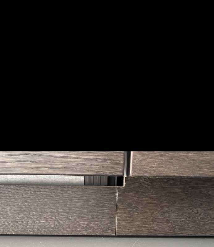

Wanneer de keuken is vastgezet tegen de wand, komen wij erachter dat deze een cm te hoog staat. Monteur geeft aan dat de poten niet lager kunnen, er bestaan pootjes die dit wel kunnen, deze hadden dus eigenlijk geleverd moeten worden. De poten worden die ochtend omgewisseld. Alle poten moeten eraf, en de nieuwe erop. Hierdoor ontstaan er in alle kasten onnodige gaten aan de onderzijde. Wellicht is de keuken nu gevoeliger voor vocht. Doordat alles omlaag moet, moeten de achterpanelen ook aangepast worden. Openingen voor aansluitingen moeten worden vergroot.
Monteur wilde een verkeerd schroefgat bijwerken met de bijbehorende lak/bijtsstift om te laten zien dat beschadigingetjes zo onopvallend te maken zijn. Vervolgens lekte de stift op de bodemplaat waar de koelkast op zou komen te staan. Dit heeft hij zoveel mogelijk weggeveegd en weggewreven. De koelkast zou hier overheen vallen volgens hem, maar dit blijkt niet helemaal het geval te zijn. Het is minder opvallend, maar voor ons nog steeds zichtbaar. Onze nieuwe keuken is daardoor aangetast.
Ook treffen we een loze ruimte tussen koelkast en oven, wij kunnen hier op de tekening niets over terugvinden. Misschien zien wij iets over het hoofd, maar we zijn van mening dat de verkoper ons hierin beter had mogen adviseren om tot een mooi eindresultaat te komen. Het meedenken hebben we erg gemist.

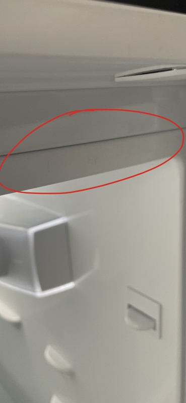

- krasjes koelkast, vuil achter temperatuurknop, deukje in bodem koelkast (niet zo goed zichtbaar)

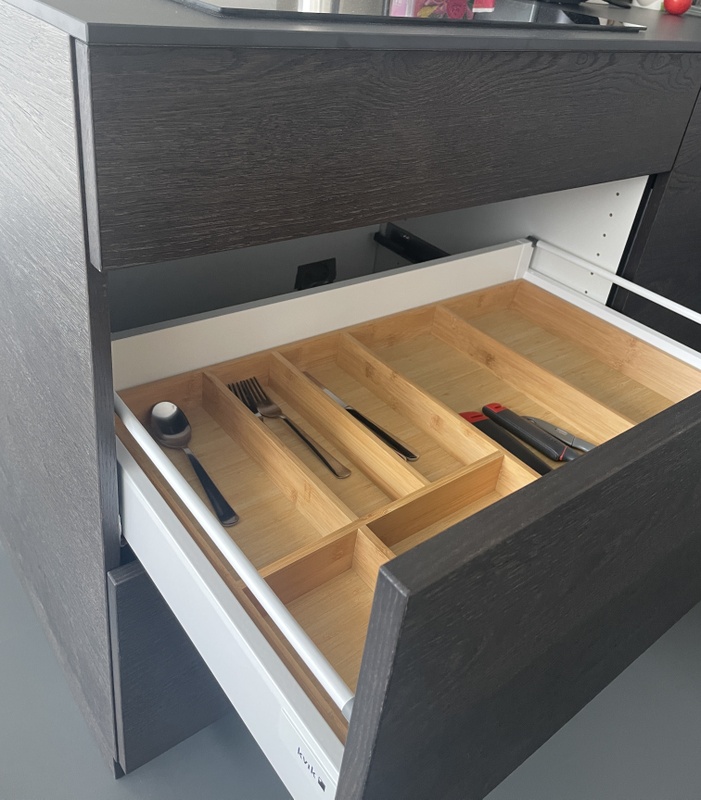

Wat doet die schakelaar waarvoor 2 gaten zijn geboord met 1/2 erop eigenlijk? :P
Waar ik me meer over verbaas zijn dingen zoals de overhang van het blad (verkeerd uitgemeten?), loze ruimte boven de vaatwasser, je geeft ook iets aan over ruimte bij de oven. Dat zijn echt dingen die bij het tekenen al niet goed zijn gegaan.
Dingen zoals die hoop aluminiumfolie waar een slangetje uit komt zetten, en die verticale plank die overal beschadigingen heeft vind ik wel heel erg slordig. Onze Bora ligt ook op het blad, maar dat is gewoon strak afgewerkt.. Hier is hoe dan ook iemand aan het beunen geweest die niet goed heeft gekeken waar 'ie nou precies mee bezig is.

  • LaydC
  • Laatst online: 25-11 13:49
We beseffen ons nu ook dat de bovenste lade waar het bestek in zit, in tweeën gesplitst had kunnen worden. Besteklade ligt nu veel te diep en we hebben opnieuw loze ruimte. Dit hebben we zelf helaas niet bedacht van te voren. Maar ook hiervoor geldt, we betalen voor advies en een passend ontwerp.
Foto toegevoegd.Afbeeldingslocatie: https://tweakers.net/i/jZA_1qPtAmQIn_buhloux6ubCXk=/x800/filters:strip_icc():strip_exif()/f/image/gvtTx7U0DOo9NtrbCYVua2U9.jpg?f=fotoalbum_large
Afbeeldingslocatie: https://tweakers.net/i/IboNU3c9_QDvHQV3ZT9wIKQ-Vn0=/x800/filters:strip_icc():strip_exif()/f/image/ChfJXz9OF59AlhDs9VMdi1Pg.jpg?f=fotoalbum_large
[ Voor 85% gewijzigd door LaydC op 06-08-2023 19:07 ]

LaydC schreef op zondag 6 augustus 2023 @ 19:01:
Foto toegevoegd.[Afbeelding]
OMG |:(
Dit ga je als keukenbouwer toch niet kunnen en willen verzinnen? Of verwacht die keukenboer dat je je bestek verticaal / rechtop in de lades gaat zetten 8)7
En ga 'als-je-blieft' nu ook niet meer akkoord met een 'blind' lade in lade systeem.... Daar ga je , op den duur, onherroepelijk ook veel spijt van krijgen.
[ Voor 7% gewijzigd door Will_M op 06-08-2023 21:42 ]
Ben geen keukenboer maar wel een rare plek voor een bestekla onder de kookplaat. Dan kom je altijd lager uit dan je eigenlijk wil toch?
Onze keukenboer is mijn zwager en ondanks dat hij de verkoper was en ik best een controle freak ging er ook genoeg mis. Wel allemaal netjes opgepakt later natuurlijk.
Festina lente
  • GroeneWandelaar
  • Laatst online: 23-11 21:07
Honesty schreef op zondag 6 augustus 2023 @ 19:21:
Nee hoor, kan prima.
Zie onze besteklade, ook van KVIK.
Zo had het gemoeten @LaydC
Dat had dus geen gewone lade moeten zijn.
Afbeeldingslocatie: https://tweakers.net/i/ZOJ5g3emPJ23DT2URAnRa9iUCJE=/800x/filters:strip_icc():strip_exif()/f/image/RSRy4CL7WHfG5naNBMh9S4kx.jpg?f=fotoalbum_large
Bestekla zit standaard onder de kookplaat. Gewoon een lage lade of zo'n blinde, ingebouwde, schuiflade waarvoor je eerste de lade moet opentrekken. Rechts op het plaatje hieronder
Afbeeldingslocatie: https://i.pinimg.com/originals/28/2d/aa/282daa1da2ff04ccecc19ca96fa0e14e.jpg
Wellicht ook een goede optie voor jullie @LaydC ?

GroeneWandelaar schreef op zondag 6 augustus 2023 @ 19:22:
Dat past zo dus niet als je een kookplaat met afzuiging in de plaat hebt. Dat heeft ook ruimte nodig onder het blad.
Maarja, dan maak je dus op een andere plek in de keuken een besteklade op normale hoogte. 8)7

Je houdt wel erg weinig plek over voor een besteklade op normale hoogte. Onder de kookplaat past niet, onder de gootsteen past niet, boven de vaatwasser past niet. ;) In de hoge kast zit een koelkast neem ik aan dus dat is ook geen optie. Waar had je het dan gewild?
Dat had gewoon een blinde lade moeten zijn.

Slappyjoez schreef op maandag 7 augustus 2023 @ 11:06:
Hoe leg je daar je bestek in?
  • Slappyjoez
  • Registratie: Juni 2018
  • Laatst online: 23:08
Xander schreef op maandag 7 augustus 2023 @ 11:09:
Afbeeldingslocatie: https://tweakers.net/i/Cr3-WBJuVgDCD_wyr-mlbBnUP7s=/full-fit-in/4000x4000/filters:no_upscale():fill(white):strip_exif()/f/image/NoGfheIa07m57wlVgxUJRS2O.png?f=user_large
Excuus, binnenlade. |:( Met meenemer uiteraard. :X
Fallout | TES | CIV | GTA VI | Lego | PS5 | Switch2
  • LaydC
Wij dachten misschien twee ondiepe lades in plaats van één diepe zoals nu. Ik weet niet of dat zou passen. Of bovenstaande optie.
Een binnenlade is mooier aan de buitenzijde (veel rustiger aanblik), maar biedt ook meer ruimte in de onderste lade. Dus die kan ik je zeker aanraden. Ik vermoed ook dat dat hier bedoeld was, maar dat er iets niet is ingetekend, of verkeerde la in catalogus geselecteerd.
  • Xander
  • Laatst online: 22:51
Slappyjoez schreef op maandag 7 augustus 2023 @ 11:11:
Maar ook dat zou ik te hoog vinden voor een besteklade, aangezien het onder de Bora kookplaat moet...

De vaatwasser staat helemaal niet uitgedraaid op de pootjes waardoor hij op z’n laagst staat, vraag me af of het allemaal had gepast wanneer ze wel uitgedraaid zouden zijn. Dan komt hij hoger te staan.. maar of er dan iets anders in de weg gaat zitten weet ik niet.
Wat vinden jullie hiervan? Had dit ook anders gekund? Dit is de uitsparing voor de vaatwasser.

LaydC schreef op maandag 7 augustus 2023 @ 18:48:
Dankjewel allemaal.
En om erop terug te komen, ook ik heb het idee dat het hier om een showroomkeuken gaat. In ieder geval grotendeels.
Als je vaatwasser hoger zet komt het scharnierpunt tov het frontje hoger te liggen en komt er dus een langer uitstekend deel van het frontje richting de vaatwasser zetten, je moet even kijken hoeveel ruimte je daar nog hebt voordat je de vaatwasser raakt maar ik denk niet dat het gaat lukken de vaatwasser helemaal tegen de bovenkant van de uitsparing waar hij in staat te krijgen.
Volgens mij ontbreekt hier een rooster? Waarom zou je anders dat hoekje uitzagen? Ziet eruit alsof er dan zo’n plastic rooster in geduwd kan worden.
Dit laat wel goed het amateurische prutswerk zien, want die naad tussen twee delen zit bij voorkeur niet net op de plaats van zo’n rooster. Dus een meer professioneel werkende monteur begint de plint onder de vaatwasser en kiest een logische plek voor het tweede deel (nog liever: maakt hele plint uit een deel).

Toke_gt schreef op maandag 7 augustus 2023 @ 21:32:
Dat hoekje zaag je uit zodat de deur van de vaatwasser open kan.

Wolly schreef op maandag 7 augustus 2023 @ 21:48:
Ok, maar dan maak je naad daar toch niet zo pal op? En zit de plint zo dicht op de deur dat dit nodig is? Bij mij is dit gewoon recht, nergens iets ingezaagd.
  • Wolly
Toke_gt schreef op maandag 7 augustus 2023 @ 22:03:
Over die naad ben ik het met je eens. En plint zagen voor vaatwasser is heel normaal, wellicht dat het met de nieuwste vaatwassers niet meer hoeft?

De vaatwasserdeur ging niet zonder schuren open toen er niet ingezaagd was. En inderdaad, die naad zie ik op een foto bij een andere keuken heel anders afgewerkt.
Het is wel zo dat Kvik keukens verkoopt met meer inhoud. Misschien moest de plint ingezaagd worden omdat de keuken vrij laag staat voor Kvik begrippen.
