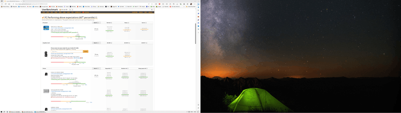

Zoals ik aangaf heeft een ander dat gecheckt middels een programma, staat nog op mijn pc, userbenchmark ?
Het viel mij op dat Afbeeldingslocatie: https://tweakers.net/i/EnXtVnPK2XmEldS5ClFrI2h6ryo=/800x/filters:strip_exif()/f/image/7TDPKbDQZS97NJWx5Ii61Diu.png?f=fotoalbum_largediverse programma's, de afgelopen weken, steeds langer duren om op te starten, ik bedoel dus van enkele seconden naar 30 seconden en langer. Mijn grafische kaart is nog niet zo oud en werkte (volgens hem ) perfect maar de processor werkte maar 70%, 1 core werkte niet of niet goed, volgens dat programma. Hij heeft het meerdere keren gedraaid en de uitslag was hetzelfde. Ik heb nog een screenshot, deze zal ik toevoegen. Nogmaals ik ben voor dit soort zaken niet technisch genoeg en moet helaas op andere vertrouwen en ik weet dat hij er behoorlijk wat van weet (mijn mening).

  • eheijnen
Volgens die afbeelding presteert die goed of beter prima.
Zo op eerste blik lijkt iets met Windows aan de hand is of dat er iets van malware op terecht is gekomen.
Dat eens eerst goed nakijken, eventueel opnieuw installeren.
Voordat je iets anders gaat kopen.

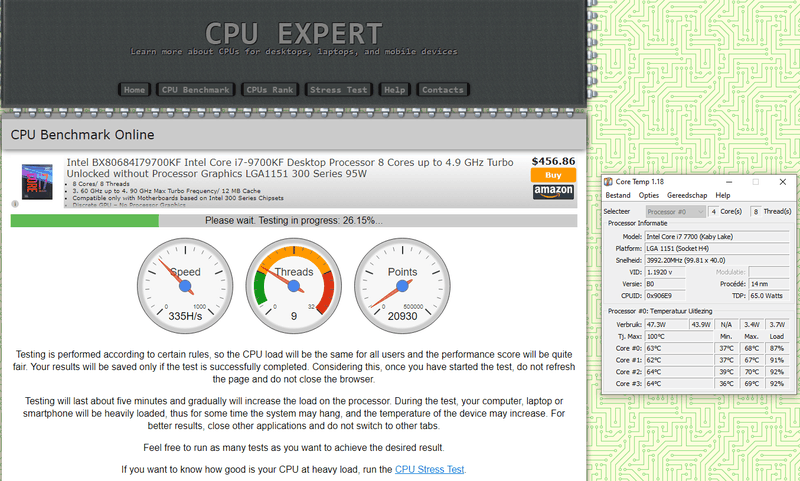

Ik denk dat je dit bedoeld ?
Afbeeldingslocatie: https://tweakers.net/i/kwR5c-tW3S6HdJX5h1vSavqxUeE=/800x/filters:strip_exif()/f/image/OTGQ5wJAEeyKz60AS458lX6v.png?f=fotoalbum_large
Hamata
  • The_Doman
  • Laatst online: 23:35
Ja, dan wel natuurlijk als de PC flink belast wordt.
Als de temperaturen dan normaal blijven hoef je niet direct de koelpasta te gaan vervangen.

Ik heb die test gedaan. Zal de foto's plaatsen. Nogmaals bedankt voor al jullie hulp en reacties.
Afbeeldingslocatie: https://tweakers.net/i/zDCt7M3YirpOe34UHk4zLJY3YSg=/800x/filters:strip_exif()/f/image/jpWY14ZyFabVeElz3T8UlvxB.png?f=fotoalbum_large

  • eheijnen
Dat zie zover goed uit.
Doe maar eens een nieuwe installatie op die ssd en dan kijken hoe dat draait,
Kunnen we zie de snelheids problemen verdwenen zijn...
