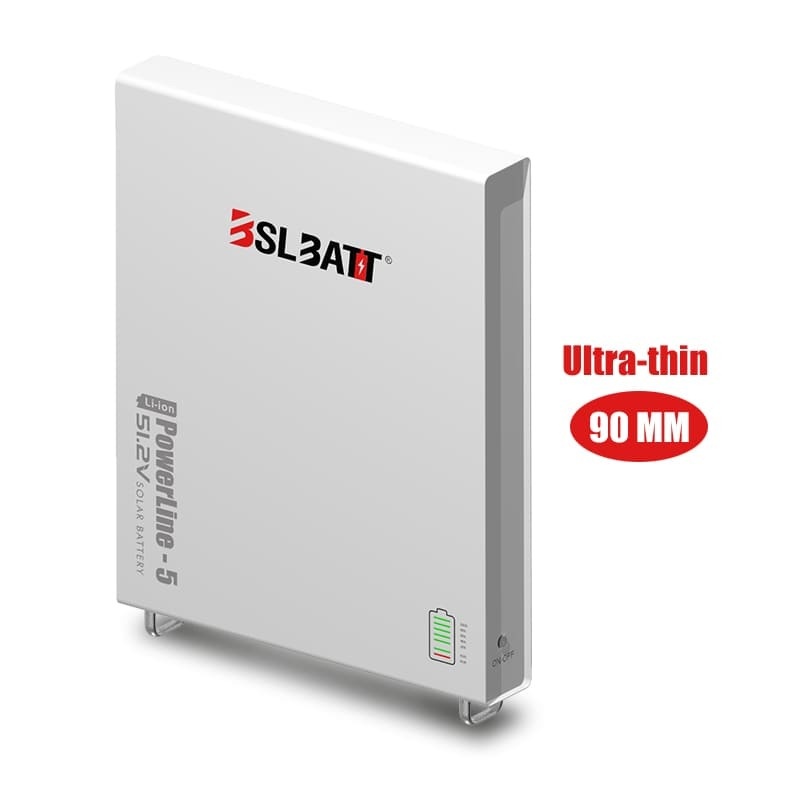

Hartelijk dank voor al het advies, ik heb uiteindelijk besloten om voor de BSLBATT accu te gaan, ze worden vermeld door Deye omvormers en het 5kWh muur gemonteerde accu-ontwerp spreekt me erg aan, ik heb er 3 gekocht voor parallellisatie tot 15kWh en kijk erg uit naar de uiteindelijke installatie!

  • bbbrumbrum
joshuya445 schreef op maandag 24 juli 2023 @ 10:24:
Kostdat?
