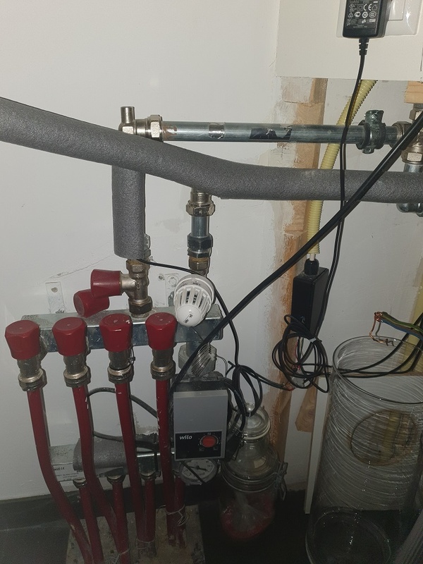

- De vloerverwarmingsverdeler moet vervangen worden door een gesloten exemplaar zonder pomp met voldoende grote aansluitingen.

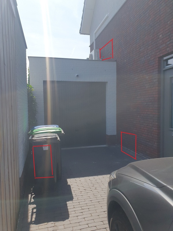

1. De plaatsing van de warmte pomp. Mogelijkheden:
  • Op het dak van de garage (hout!). Voordeel: redelijk korte leidinglengtes en redelijk uit het zicht.
  • Achter de garage. Nadeel: Lange leiding lengte. Door 3 muren, door een ongeisoleerde garage, vrijwel haakse bochten.
  • Op de oprit naast de voordeur. Voordeel: Kortste leidinglengte. Nadeel: Vol in het zicht. Warmtepomp staat letterlijk voor de garagedeur.
  • Op de oprit tegenover de voordeur. Nadeel: Blaast richting de voordeur.
2. Welk vermogen is nu handig? 5 of 7 Kw?
3. Zou het verstandig zijn om het RTL ventiel eruit te doen en bij de vloerverwarming erbij te nemen?

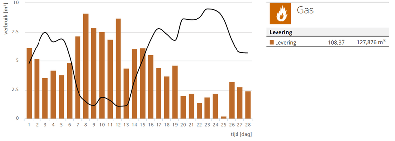

Verbruik Februari 2021: 127.876 m3 met een max van 9 m3 op 1 dag.
Afbeeldingslocatie: https://tweakers.net/i/-xSxbHPe0FAL-LAADI6JJPfqdbY=/800x/filters:strip_exif()/f/image/nVcj2Vkz1GJSucbtXPNAUkdb.png?f=fotoalbum_large

Plaatjes!
Afbeeldingslocatie: https://tweakers.net/i/pb3RJz0nsRrkbt6B57jhGtYwcsU=/x800/filters:strip_icc():strip_exif()/f/image/ZsgnZgbiPxVnTKTN98zaCmK9.jpg?f=fotoalbum_large
Afbeeldingslocatie: https://tweakers.net/i/hwJoWcaJ-AbDFuknY-as7IPBDKA=/x800/filters:strip_icc():strip_exif()/f/image/0B4wPQ6UHmOXo95wvx4qMkkZ.jpg?f=fotoalbum_large

Naast de airco lijkt me de meest logische plek? Zijn uiteindelijk vergelijkbare apparaten.
Meer dan 5kW zou ik alleen doen als dat geen compromis op minimum vermogen betekend. Dat is belangrijk.
Je hebt samen met de airco meer dan genoeg vermogen.
Houdt rekening dat je geen 45 graden de vloer in wil hebben. Dus of je radiatoren moeten omlaag, of je gaat stevig rendement inleveren door hogere temperatuur aanleveren en behouden mengverdeler.

Ronald schreef op zaterdag 8 juli 2023 @ 16:22:
Klopt, maar de regels voor geluid voor nieuw te plaatsen warmtepompen zijn in de tussentijd strenger geworden. Daar moet ook rekening mee gehouden worden.

Als het puur en alleen om besparen gaat, denk dan twee keer na, want je huidige verbruik is behoorlijk laag. De te behalen winst valt dan tegen.
In het verbruik zit ook nog een significant deel SWW, en dat ga je doen met een scop van 3 a 3,5. Het huis warm houden ga je wellicht doen met een scop van 4,5 - 5?
Reken op een halvering van vaste lasten.
Dus als je nu op een maandbedrag zit van €80,- voor gas, dan kun je 4 tientjes per maand besparen. Vastrecht op gas komt ook nog te vervallen c.a. €300,- per jaar, scheelt ook nog 25 euro.
Zo kun je eenvoudig terugrekenen hoe lang het duurt voordat je de installatiekosten eruit hebt, en het dus kunt gaan hebben over besparen.

Plaats naast de airco had ik ook al in gedachte. Meest handig wat betreft leidingen e.d. Maar zoals @Superbeagle aangeeft: De huidige normen kunnen problemen geven want de WP zou dan richting de achtergevel met ramen blazen van onze zijburen. Ik zal dat eens gaan berekenen met de tool van de overheid. Dan weten we meer dan gissen ;-)

Ik zal eens gaan berekenen of dat model op het garagedak kan staan vanwege geluid. Als dat kan, dan moet ik nog gaan kijken hoe ik de trillingen onder controle houd. Het is immers een houten dak. Nu had ik al vernomen dat je het een en ander met bigfoots kan doen. Ik moet me daar nog even op inlezen.

mdvdl schreef op zondag 9 juli 2023 @ 12:12:
Plaats naast de airco had ik ook al in gedachte. Meest handig wat betreft leidingen e.d. Maar zoals @ aangeeft: De huidige normen kunnen problemen geven want de WP zou dan richting de achtergevel met ramen blazen van onze zijburen. Ik zal dat eens gaan berekenen met de tool van de overheid. Dan weten we meer dan gissen ;-)
Wellicht scheelt het om de nieuwe unit een kwartslag te draaien zodat het naar de weg blaast, eventueel een geluiddempend wandje naar je buren toe, lijkt me überhaupt wel aardig :)

mjl schreef op zondag 9 juli 2023 @ 13:33:
Dat is misschien wel een goede gedachte! Het is wel zo dat vanuit de achterkant van de woning meestal de wind komt. Is dat geen probleem als het hard waait? Of heeft dat geen negatieve gevolgen voor de COP?

mdvdl schreef op maandag 10 juli 2023 @ 08:18:
