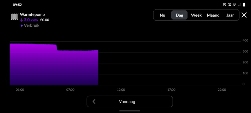

Maar je hebt de temperatuur van de thermostaat, maar je hebt ook de temperatuur van het water waarmee de warmtepomp de ruimte temperatuur probeert te halen. Als die bijvoorbeeld op 60 graden staat dan moet de warmtepomp hard werken.
Stel het is bij mij buiten 10 graden, dan gaat mijn warmtepomp wel werken, maar zal de watertemperatuur naar bijvoorbeeld 30 graden gaan, als het dan -10 graden is gaat de watertemperatuur naar bijvoorbeeld 40 graden. Er zit dus een verband tussen de gewenste temperatuur en de afgifte temperatuur van de warmtepomp (stooklijn).
Mijn warmtepomp staat sinds ongeveer 20:00 gisteravond op minimaal vermogen te verwarmen.
Stooklijn staat hier gewoon 30 tot 55 graden.
Maar indien overtollige energie mag het water 30 graden warmer gemaakt worden. (Toch teveel energie op dit moment en zo is het water al wat warmer voor ‘s avonds/‘s nachts waardoor er minder verbruik is van de batterij.
Het gaat hier gewoon om een niet geïsoleerde woning, 350m2 woonruimte. Dat hij aan vol vermogen ‘s nachts moet werken is heel normaal denk ik
