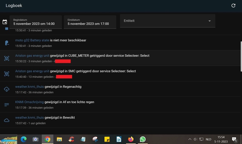

Atag One Zone thermostaat (AOZT) verbinden met Home Assistant (HA) via "Ariston NET" integratie
Er is een aantal weken geleden bij mij een nieuwe "Atag I28ecz" CV-ketel geïnstalleerd met de (huiskamer) thermostaat "Atag One Zone". Dit zie je hieronder dus op diverse afbeeldingen terug.
Atag is tegenwoordig onderdeel van de Ariston Group. Dus een aantal Atag zaken werkt met of onder de Ariston naam .
Ook dit zie je hieronder dus op diverse afbeeldingen terug.
Documentatie / de URL naar integratie toevoegen onder HACS:
Via API: https://github.com/fustom...ethermo-home-assistant-v3
Via Web: https://github.com/chomup...ethermo-home-assistant-v2
Aanloggen via Browser Web-sessie (WEBUI) op je AOZT kan met:
https://www.ariston-net.remotethermo.com/R2/Account/Login
https://www.atagzone.remo...count/Login?returnUrl=%2F
Ik ga voor AOZT via API (Ariston V3) hier beschrijven.
Met dank aan @Bliek79 die mij op deze mogelijkheid wees.
Er wordt vanuit gegaan dat je bekend bent met het toevoegen van integraties onder "HA instellingen" en met HACS onder HA.
De "Ariston V3" (v0.16.5) staat niet als integratie op/onder HACS en zou moeten werken vanaf HA versie: "2023.1.1"
Stap A.
Binnen HA onder HACS rechtsboven op de "3-puntjes-onder-elkaar" klikken en op "aangepaste repositories" drukken.
Je krijgt dan het scherm van afbeelding 01.
Vul onder "Repository" in:

DaRealRenzel schreef op zondag 5 november 2023 @ 14:47:
Integratie is gelukt, maar als ik wat aan de parameters wil veranderen (bijv. gas type van SMC naar CUBE_METER zetten, dan krijg ik de melding
Kan service number/set_value niet aanroepen. 500
Iemand een idee wat hier fout loopt ?
Ik heb een Atag CV-ketel met type: i28ECz met de AOZT
HA draait met HAOS op een X86-64 servertje:
Core: 2023.11.1
Supervisor: 2023.10.1
Operating: System 11.1
Frontend: 20231030.1
Galevo Ariston (AOZT firmware): versie 122.35.69
Met config:
Zone Scan Interval(seconds) : 60 (= install default)
Energy Scan Interval (minutes) : 60 (= install default)
Bus Errors Scan interval (seconds): 30 (= install default)
[b]Hoofdgebruiker Atag installatie (admin) opgegeven als user//password bij HA Ariston NET .
HA HACS Ariston NET (V3) : versie v0.16.7
Cloud gebruik op gegeven op AOZT : JA
Ik heb via de Chrome browser (versie 119.0.6045.105) in HA "CUBE_METER" naar "SMC" gezet (poort 8123). Ik krijg geen foutmelding.
Ik heb via de Chrome browser (Versie 119.0.6045.105) in HA "SMC" naar "CUBE_METER" gezet (poort 8123). Ik krijg geen foutmelding.
Zie log in foto van HA .
Ik zie de wijziging(en) ook in HA App (Android 12).
Zie niet zo gauw deze wijzigingen in Atag Zone App. Zie alleen bij "menu-keuze" energie-besparing altijd m3 of Euro staan. Zoek straks nog even verder.
Geef even door waarop jij de wijziging doet (App(Android/IOS)/browser, HA-server, CV-ketel etc.)
foto HA log: Afbeeldingslocatie: https://tweakers.net/i/r27U0wKPIrhQ5kR0O-VpNnRPXwk=/800x/filters:strip_icc():strip_exif()/f/image/xZs84YZpPJUwXGooqoZZTa6t.jpg?f=fotoalbum_large
[ Voor 18% gewijzigd door Antonio di op 06-11-2023 01:04 ]
