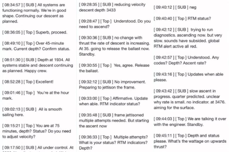

Die man bouwt vliegtuigen, geen onderzeeërs. Als alle specialisten op dat gebied zeggen dat het not done is, geloof ik die specialisten. Niet iemand die vliegtuigen bouwt.
https://www.indy100.com/m...9842&width=782&quality=80
Dat zou het transcript moeten zijn, hoef je geen filmpje van 16 minuten voor te kijken. Ik heb mijn twijfels bij de meeste mensen die er nu op springen, sommige weten echt waar ze het over hebben, maar de meeste die denken maar gewoon wat. Als ik de rest van dat bovenstaande kanaal bijvoorbeeld zie, denk ik niet dat ze echt weten waar ze het over hebben. Het meeste zijn heel simpele DIY dingen. En wat instortingen van gebouwen. Maar een gebouw heeft natuurlijk niets te maken met een onderzeeër. Dus zelfs al heeft hij wel kennis van gebouwen, wil dat niet zeggen dat hij kennis heeft van compleet andere materialen. (en belastingen)
Transcript heb ik ook mijn twijfels bij. Ik ben natuurlijk ook geen specialist, maar ik vind het niet echt logisch klinken. Bovendien lijkt het er ook heel erg op dat het onderste frame betrokken was bij de implosie, het ziet er verbogen/beschadigd uit.
Er lijkt ook wat te missen, (onderaan de eerste rij is er iets afgeknipt) maar ze hebben het er ineens over dat de geluiden weg zijn, terwijl ze het in dat gesprek nooit eerder over geluiden gehad hebben.

Ik kwam gisteren ook langs deze transcript in een andere video. Een video zoals deze die je linkt, werkt goed, omdat ze langere stukken van het transcript laten zien in een frame. Heb ook video's gezien met 1 lijntje communicatie per frame, en zo kan je de flow van wat er gebeurt moeilijk volgen.
Hier nog een: LEAKED Titan Sub Transcript Shows Crew In Battle For Lives
Als je dit zo hoort, dan lijkt het er op dat ze de laatste 20 minuten toch moeten geweten hebben dat er iets ernstigs aan de hand was.
Maar gezien het karakter en psychologie van Stockton zoals nu bekend, zal 'ie vast wel weer erover gelogen hebben, en alles weggewuifd. Zelf zal hij het hopelijk wel beseft hebben, z'n passagiers mogelijk niet. PHN wellicht ook wel.
Vreemd ook dat de sub op die laatste 20 minuten slechts 50 meter of zo is gestegen, dus eigenlijk bijna ter plaatse bleef.
Ik denk zelf dat het transcript echt kan zijn. Fakers kunnen niet aan de verleiding weerstaan om overmatig te dramatiseren. Deze communicatie log is zonder emotie. Droog, kort en zakelijk. Wat je zo zou verwachten.
Het is zeker mogelijk dat een stagiair of low level employee op de boot deze transcript gemakkelijk kon leaken. Zoals dat zaakje daarboven casual gerund werd door een groepje tech-hipsters en surfers (ik overdrijf...), lijkt het me sterk dat er procedures waren, en kan iedereen overal aan. Laat staan verschillende clearances of firewalls of zo.
