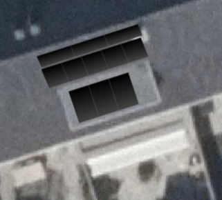

Hieronder soort van het legplan (heb de originele niet meer :( ) maar toch anders:
Afbeeldingslocatie: https://tweakers.net/i/vudklPk49MEsEL8I-EYAYUFcyAc=/full-fit-in/4000x4000/filters:no_upscale():fill(white):strip_exif()/f/image/sqpeWlKcMdwvsB19BT2walDg.png?f=user_large
We krijgen:
  • Boven 4 panelen in portrait.
  • Direct daaronder 3 panelen in landscape.
  • Op dakkapel 2 panelen in landscape.
  • Onder dakkapel 3 panelen in landscape.
Nu komt dat leggen allemaal wel goed denk ik, maar ik wist nog steeds niet op welke van de 12 panelen die 3 optimizers geplaatst moeten worden. Na een belletje begrijp ik dat de 3 optimizers op de panelen onder de dakkapel moeten komen, omdat onze omvormer (Growatt MIN 4200TL XE omvormer 4200W 2MPPT) 2 strings ondersteunt, en de onderste rij de 3e string is (na 1e string boven dakkapel en 2e string op dakkapel). En dus moet worden voorzien van optimizers.
Klopt dit inderdaad? Heb namelijk weinig zin om 2 keer het dak op te moeten :P

Het is belangrijk te bedenken dat (zviw) een Tigo optimizer alleen spanning kan inruilen voor meer stroom. Als panelen met optimizers meer stroom kunnen leveren (=beter op de zon gemikt) dan de panelen zonder optimizers hebben ze dus nul meerwaarde. Afhankelijk van je dakhelling is dat het grootste deel van de tijd het geval. Beter dus alle panelen in de string een optimizer geven.
Als boven en onder de dakkapel dezelfde oriëntatie heeft, kunnen die op zich zonder meer in dezelfde string opgenomen worden. Voor de twee dakkapelpanelen dan micro's of een poging op de 2e tracker; afhankelijk van je exacte panelen kan dat heel misschien net.

Als je de panelen op dakkapel en panelen onder dakkapel in 1 string gaat zetten dan wil je eigenlijk onder alle 5 een optimizer.
Suboptimale keuze is optimizers onder die op de dakkapel - die blijven vaker achter met de productie. https://www.thomasberger....emp_coeff2=-0.48&max2=400 - loop door het jaar heen. Zonder optimizers krijg je vermogen van de laagste van de 2 lijnen. Optimizers kunnen alleen een paneel op lager vermogen helpen zodat de beter presterende panelen niet gehinderd worden.
En dit rijmt niet met 3 optimizers.
Passen er niet 3 op de dakkapel... dat oogt ruim.
2 (of 3) op dakkapel kan niet als aparte string op de growatt.
GoodWe DNS-G3 is de betere omvormer voor dit systeem. Die kan net aan met 2 panelen per string werken - 3 is makkie voor dat ding. Dan kun je optimizers onder dakkapel gebruiken en samen met de 7 boven dakkapel in een string doen.
