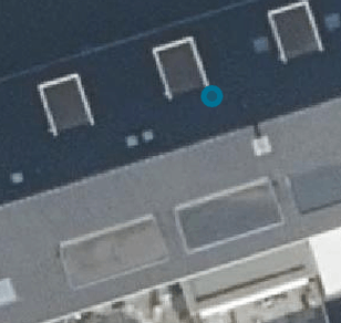

Echter, hij heeft het op een recht-toe-recht-aan schuin dak gelegd, zonder dakkapel, zonder schaduw. Ik heb te maken met een dakkapel en een schoorsteen die mogelijk voor problemen zorgt met leggen én schaduw. Zie hieronder de situatie (middelste woning). De schoorsteen is rechtsboven te zien op de helling die zuid-zuidoost ligt. Inclusief schaduw die op dat moment gunstig is, maar het tijdstip van deze foto zal waarschijnlijk rond de 12:00 - 13:00 geweest zijn.

zal aan mij liggen maar die schoorsteen staat toch ten noorden/oosten van je panelen? Ik zie geen aanleiding voor optimizers over andere ongein, wel redenen om goed te puzzelen hoe je alles neer gaat leggen.
Ja ik denk persoonlijk dat de schaduw maar heel kort 's ochtends op 1 of 2 panelen valt en dat het verder dus meevalt met het effect wat het heeft op de opbrengst. Ik bedoel, als de schaduw er eenmaal vanaf is dan gaat het systeem uiteindelijk toch meteen "optimaal" werken? Als ik de aanschaf van optimizers kan voorkomen dan heeft dat natuurlijk de voorkeur :)

je omvormer heeft een zogeheten Maximum Power Point Tracker (MPPT) en die zoekt continu naar de max. opbrengst uit je panelen en reageert dus heel snel op veranderingen in bijv. zonneschijn of wel/niet schaduw. Die dingen hebben tegenwoordig ook allemaal schaduwmanagement en kunnen een deel van een paneel of zelfs een heel paneel tijdelijk uitschakelen als die door schaduw tegengehouden worden. ofwel--> geen reden voor optimizers/micro's qua schaduw op jouw dak
dan punt 2: je wilt zelf leggen toch? dan zou ik eerst kijken of je zoveel mogelijk OF op het bovenste dak/dakkapel krijgt OF zoveel mogelijk op die aanbouw. Beide doen en proberen met 2 paneeltjes uit te wijken naar beneden is heel veel gezeik qua kabeltraject. Zeker als je onervaren bent is een kabeltraject hetgeen dat een installatie makkelijk of moeilijk maakt. Om jezelf te helpen zou ik niet proberen meerdere dakvlakken te doen (dus of alleen de uitbouw, of deze kant van het dak + dakkapel, of de achterzijde alleen doen)
Dat is fijne info, thanks! :)
Ja kabelmanagement is een goede; ik denk dat ik de uitbouw daarom maar laat schieten. Sowieso wil ik maar 1 dakvlak doen; die van de schoorsteen. Het andere dakvlak wordt nauwelijks geraakt door de zon, alleen op het einde van de middag. Ik denk persoonlijk dat ik voor dak + dakkapel ga zoals bovenstaand voorbeeld. Mits het na berekening allemaal gaat passen uiteraard.
