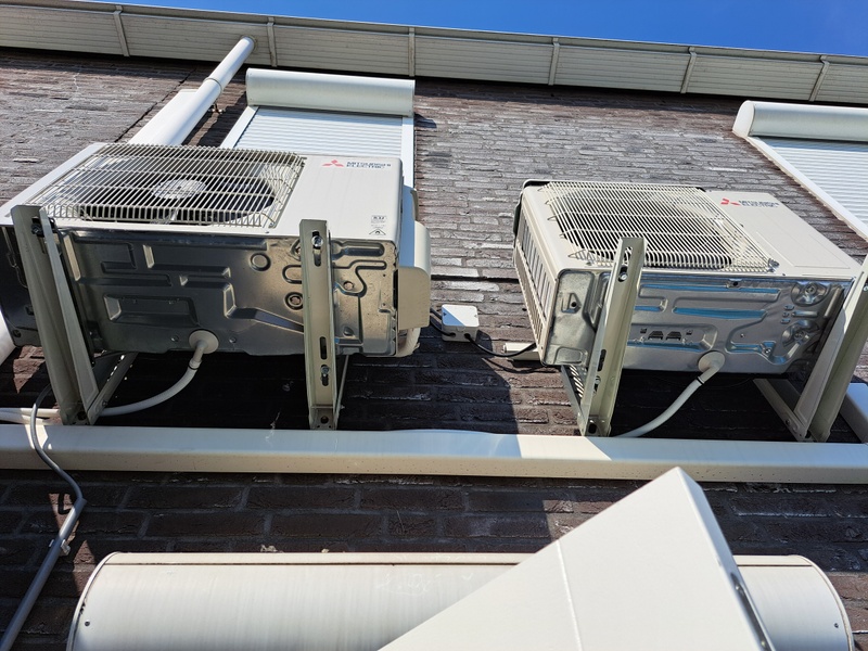

Beste mensen,
Misschien dat iemand mij kan helpen met het volgende probleem.
Sinds een halfjaar hebben we 3 airco's in huis, met 2 buitenunits.
Het betreft een Mitsubishi 3,5 kw (airco woonkamer) en een iets grotere Mitsubishi 3,5 kw +2,5 kw (airco 1e verdieping + zolder)
De airco's werken goed met zowel koelen als verwarmen. Helaas bromt/resoneert de grote grotere buitenunit heel erg (de kleinere heeft dit probleem niet). Soms hoor je het geluid om de zoveel minuten een langere tijd maar vaak ook constant. Dit zowel bij koelen als verwarmen.
Het brommend geluid is storend hard, irritant en dreunt/resoneert door de muren en is dan hoorbaar op veel plekken in huis (zowel onder als boven). De buitenunit zelf is heel stil als je buiten staat en je hoort alleen de ventilator een beetje, wat normaal is. Het moet dus contactgeluid zijn met de muur.
De aircomonteur is al een paar keer terug geweest en heeft o.a. onderaan dempers geplaatst en de schroeven vaster en losser proberen te draaien. Helaas blijft het probleem zich voortdoen.
Ik heb foto's bijgevoegd, het betreft de linker buitenunit
Wellicht dat iemand hier een idee heeft en/of oplossing weet.
Bij voorbaat dankAfbeeldingslocatie: https://tweakers.net/i/DzlINoFfG3BcW6WSHz4KkXvFrF4=/800x/filters:strip_icc():strip_exif()/f/image/EwaBmOfWQZGORwdI0qBei7Uj.jpg?f=fotoalbum_large
Afbeeldingslocatie: https://tweakers.net/i/ohqgZFWwhVQKxR4olqD8AaebK_k=/800x/filters:strip_icc():strip_exif()/f/image/JO0un7shImt9WuqdlokgyjDf.jpg?f=fotoalbum_large
Afbeeldingslocatie: https://tweakers.net/i/oJ7wkZM9bLbTuGWb3SmgQpxYUPQ=/800x/filters:strip_icc():strip_exif()/f/image/lrsuYL72kEQhxQMNFA5t1nGL.jpg?f=fotoalbum_large
  • Rukapul
  • Laatst online: 08:23
Ik zie geen dempers van formaat? (Maar dat kan ook aan de foto liggen.)
Er is een rijk scala aan ontkoppeling en demping mogelijk tussen airco en beugel en beugel en muur.
Ik zie overigens ook geen wartels in de lasdoos?
[ Voor 29% gewijzigd door Rukapul op 12-06-2023 17:18 ]

Qua plaatsing is helaas geen andere optie mogelijk. Ik heb een tussenwoning met de voorkant direct aan de stoep/straat en anders moeten ze in de achtertuin op het terras staan.

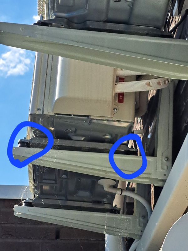

Hier nog twee foto's ter verduidelijking.
De airco's lijken op een soort dempers te staan. Ik weet niet of dit ook de genoemde veerdempers zijn. Tussen de muur en de beugel zit beneden een stuk rubber.
Boven, waar de rail waarin de airco hangt met bouten vastzit, zit geen rubber of iets dergelijks tussen. Zou dit eventueel ook het geluid kunnen veroorzaken?
Bedankt alvastAfbeeldingslocatie: https://tweakers.net/i/Lo9XJ8ximtuSwjm0dKhdwPNEue4=/x800/filters:strip_icc():strip_exif()/f/image/DCt9SyQF8UPnvgj5dnPNNXGP.jpg?f=fotoalbum_large
Afbeeldingslocatie: https://tweakers.net/i/9nCp7dwZRAhAO6ZzfMaBMhWRYXo=/x800/filters:strip_icc():strip_exif()/f/image/QZppZnGxogLAWzXytiQpwtjB.jpg?f=fotoalbum_large
  • Rukapul
Ja, natuurlijk.
Hier een samenvatting van mogelijke aanpakken:
• Bevestig alleen aan een massieve muur.
• Gebruik een muurbeugel die met geluidsontkoppelende pluggen bevestigd is aan de muur.
• Plaats geluidsabsorberende buffers op de muurbeugel.
• Plaats metalen veren tussen de warmtepomp en de buffers.
Vermijd contactgeluid via de leidingen:
• Daar waar de (geïsoleerde) leidingen het huis in gaan, moet contact vermeden worden tussen de leidingen en de muur of het dak, en moeten eventuele gaten of kieren gedicht worden met glaswol of steenwol. Deze zorgen naast goede warmteisolatie ook voor goede geluiddemping.
• Monteer leidingen, zowel buiten als binnen, met leidingbeugels met rubberen inleg.
Het is uitermate teleurstellend dat de installateur niet met deze opties komt. (Zelf ook het initiatief moeten nemen voor veren onder een unit op bigfoots.)

Beste allemaal,
Het probleem is met de veerdempers inderdaad verholpen. Werkt top! Ik heb deze eronder nu: https://www.wasco.nl/artikel/99MI1404
Hartelijk dank voor de reacties
