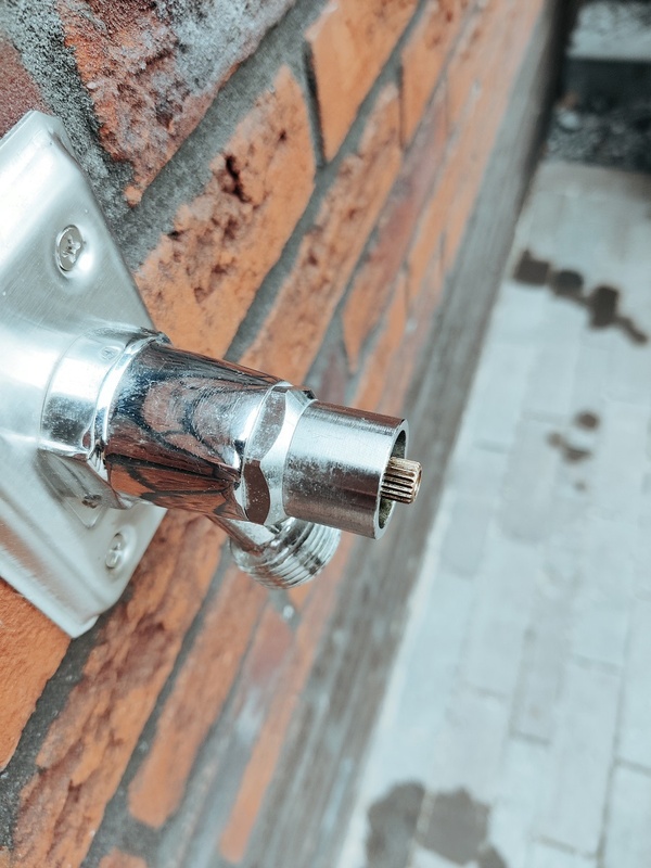

De buitenkraan van onze woning heeft een sleutel waarmee je de kraan elke keer open en dicht draait.
Sinds enkele weken stak dit pinnetje uit, en met de sleutel erop moest ik het indrukken om de kraan open en dicht te kunnen draaien.
Met waterdruk erop, steekt het pinnetje uit, met waterdruk eraf kan je hem indrukken en veert hij niet terug.
Sinds vandaag kunnen we draaien met de sleutel wat we willen, er komt geen water uit en het pinnetje gaat dus ook niet meer naar buiten.
Afbeeldingslocatie: https://tweakers.net/i/L1Lv4Z5W-ux35ZB8gndr5-eUMXI=/x800/filters:strip_icc():strip_exif()/f/image/QlPjTMax9D7KCLFHXJSmXu0N.jpg?f=fotoalbum_large
De bovenstaande foto is gemaakt door een tangetje om het pinnetje te doen en het eruit te trekken, verder dan dit komt het niet.
Daarna kan ik er met de duim op drukken, of de sleutel erop zetten om het zoals onderstaande foto te krijgen, maar water krijgen we er niet meer uit.
Afbeeldingslocatie: https://tweakers.net/i/t2uqraavm_AqFqm2jm5xiTX2xBc=/x800/filters:strip_icc():strip_exif()/f/image/qSqip2rmjjjrLdmJ2O1xFY53.jpg?f=fotoalbum_large
Ik weet niet welk merk de kraan is.
Ik vermoed dat het een vorstvrije kraan is, aangezien hij altijd wat na druppelde nadat je de kraan dicht draaide.
Wanneer ik ga googlen kom ik vooral bonfix kraantjes tegen waarbij je gemakkelijk het binnenwerk zou moeten kunnen vervangen, maar die van mij ziet er toch iets anders uit. wij hebben niet zo'n zwarte plastic driehoek dop, maar meer een vlindervormige sleutel.
Wat zou het probleem kunnen zijn, en hoe kan het worden opgelost?

Kapotgedraaid kraanrubber door te hard dichtdraaien (en dat gebeurt al vrij snel helaas). Beste is op zoek te gaan naar de technische tekening van het product; omdat de oplevering vrij recent is wellicht even vragen bij de project installateur met deze foto's?

fopjurist schreef op donderdag 1 juni 2023 @ 21:00:
Bonfix heb je ook met vlindervormige sleutels zoals deze.
Dat is inderdaad de sleutel die er hier op zit.
Dan zal ik dat even goed bestuderen, na snel kijken lijkt het er dus op dat ik de spindel eruit moet kunnen halen om te repareren.
  • BennieWolters
  • Laatst online: 31-07 20:50
dejeroen schreef op donderdag 1 juni 2023 @ 21:19:
De zeskant waar je tegen aan kijkt aan de buitenzijde kun je losdraaien (met het water er af).
Je kunt dan de hele spindel er uit pakken.

Met een bahco op de 2 platte kanten van de kraan, kun je voorkomen dat hij draait op de aansluiting in de muur.
En dan met een andere sleutel/bahco de zeskant losdraaien.
Zet wel even de hoofdkraan uit, anders wordt het een waterballet.

Afbeeldingslocatie: https://tweakers.net/i/FQW6bS5gXCsoS26BaSZKggXDXcs=/x800/filters:strip_icc():strip_exif()/f/image/Szeky7C8JZD9WFH4JV9cw2Bm.jpg?f=fotoalbum_large
De spindel is er uit gehaald, maar ik zou niet weten waar het rubber defect is, zie er niets fout aan. Waar moet het defecte rubber zitten?
Afbeeldingslocatie: https://tweakers.net/i/ZzjUwqgFyZG8MFXCSE3jsGpBH0U=/x800/filters:strip_icc():strip_exif()/f/image/wavBy6j2JKFgdZi8EGzX5HJv.jpg?f=fotoalbum_large
Ook de rubbertjes aan de voorkant zie ik niets aan, wat mis ik?
  • MaD_co
  • Laatst online: 10:35
Zet de hoofdkraan eens heel even een klein stukje open met de spindel er uit, komt er dan water uit?

Het probleem is inmiddels opgelost.
Het einde van de spindel heeft een andere kleur, dit komt omdat dit in een andere leiding schuift, waar een rubbertje in zit.
Er zit een kleine verdikking zo'n 2 centimeter aan het einde van de spindel, dit is ook waar de verkleuring begint/stopt. Ik heb aangenomen dat dit de plek is waar het andere buisje waar de spindel in schuift begint.
Daar heb ik een rubbertje omheen gedaan (geen idee welke maat, heb bij de bouwmarkt een zakje gehaald met meerdere soorten in 1 zakje).
Dat geheel weer in de muur geschoven, en hij doet het weer, zit nu dus eigenlijk een dubbel rubbertje op, de nieuwe zit tegen de oude/defecte aan, die ik er dus niet uit kon krijgen.
Het gaat nu wel wat stroever, maar werkt weer.

Na aanleiding van de post van @Verwijderd een bericht naar bonfix gestuurd (vond een 06 nummer op hun website waar ik het bericht naartoe heb gestuurd via whatsapp)
Inmiddels heb ik het pakketje van Bonfix ontvangen, een tool om het defecte stuk eruit te halen en een nieuwe spindel.
De nieuwe spindel naast de afgebroken spindel die ik zelf dus had
Na een paar minuten draaien met het meegeleverde gereedschap het afsluiter deel eruit kunnen krijgen.
Hier is de zien dat bij het model dat ik had, er geen pinnetjes bij de plekken zitten waar het dikker wordt, terwijl dit bij het nieuwe model wel is.
Een close up van wat ik erin had zitten en wat er nu in zit waarin duidelijk het verschil is te zien.
Oud topic, maar ik zit met hetzelfde probleem. Afgebroken spindel, Bonfix heeft een nieuwe opgestuurd met zo'n tool om het afgebroken deel uit de kraan te halen. Alleen: hoe werkt dat? Als ik de tool in de kraan steek kan ik nergens grip krijgen. Er lijkt ook een soort punt op het afgebroken deel te zitten (net als op de eerdere foto van TS), dus dan valt er ook weinig te schroeven met een tool die zelf een punt heeft. Maar het is TS blijkbaar toch gelukt?

Ik vind het een waardeloos systeem al een keer vorstschade gehad bij -15 paar jaar geleden daarna kraan te hard dicht gedraaid.
Heb de hele kraan vervangen door een vorstvrije kogelkraan van 18 euro. Heb ook een kogelkraan aan de binnenzijde die sluit ik dan af en laat de buitenkraan open zodat er geen water in zit.

aiksas schreef op dinsdag 21 april 2026 @ 15:49:
Het is ook niet simpel te schroeven. Flink drukken op de tool tijdens het draaien, alsof je met een slecht bitje een slechte schroef los wilt draaien.
Ook kan het een paar keer kosten om met het midden van de tool het midden van het afgebroken deel te raken. Bij mij zakte de tool richting de onderrand vlak voordat ik bij de spindel was . Ik heb wat elastiek er omheen gedaan om hem goed gecentreerd in de buis te houden.
Succes!

wat een drama. ik heb hetzelfde probleem , dat het pinnetje weg is en de kraan maar blijft doordraaien.
Ik krijg die spindel met geen mogelijkheid uit de kraan. Is daar een speciale tool voor? je moet hem eruit trekken toch ipv draaien?

harrybeuker schreef op woensdag 20 mei 2026 @ 08:56:
De spindel moet je er juist wel uit draaien.
Doet doe je door een tang op het zeshoekige deel van de buitenkraan te zetten en los te draaien.
Vervolgens kan je de spindel eruit halen door middel van een tang, waar je dan voldoende ruimte voor hebt doordat je het dikke deel dat je vanaf buiten aan de kraan kunt zien, met het zeshoekige deel eraan niet meer in de weg zit.
Zie hier in mijn post van twee jaar geleden welke delen van de kraan aan de spindel zitten.

dejeroen schreef op donderdag 21 mei 2026 @ 20:55:
dejeroen in "Buitenkraan probleem, open draaien werkt niet meer."
gelukt
thx held
